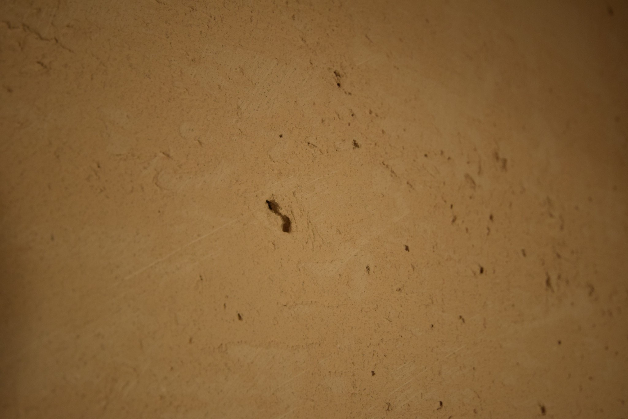

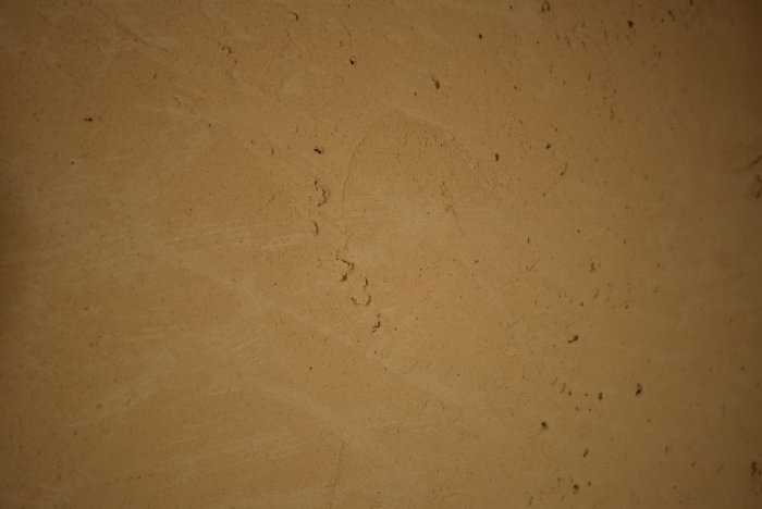

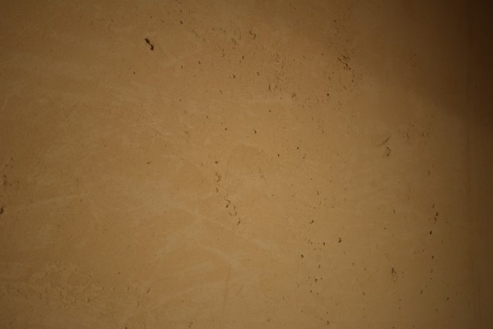

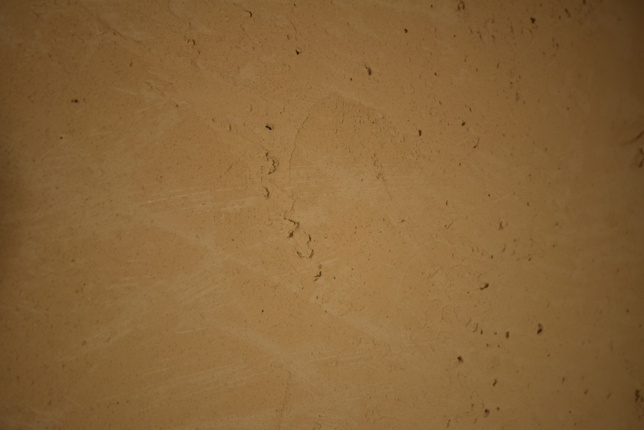

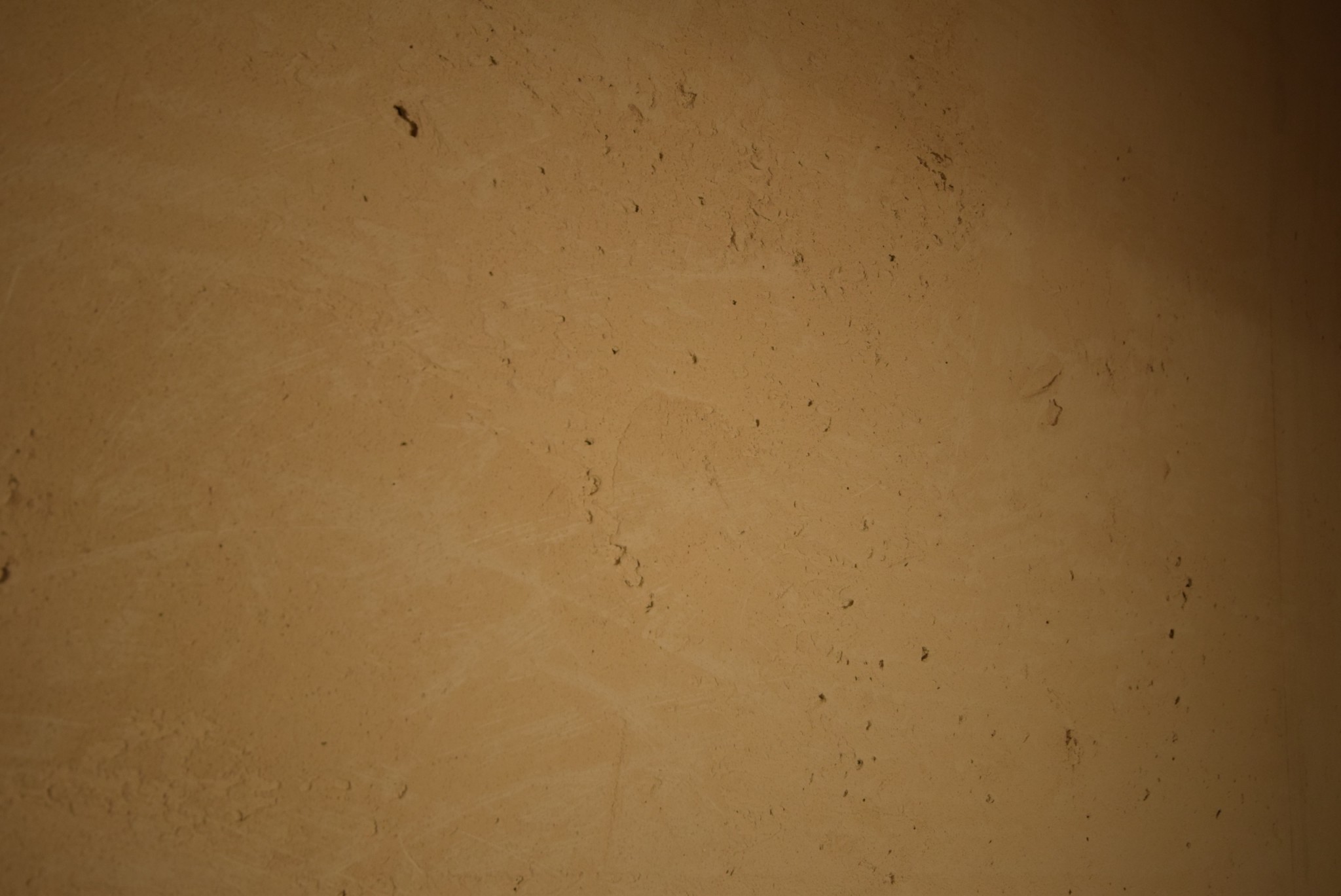

Mitt badrum är gipsputsad (Rotband) främst av mina hantverkare men även på en del ställen av oss själva. Det är "porer" i putsningen, av någon anledning mer där hantverkarna putsat än vi själva. Såhär ser det ut, de största är kanske 10mm medans de minsta någon millimeter. Måste jag bredspackla detta eller fyller LIP's 2 komp ut håligheterna?
T
Ja, ingenting att bry sig om, bara att köra på.
AndersMalmgren
Låter bra, det är inte risk att det blir problem med att det blir de ökända luftbubblorna under folien då?
T
Blir inga bubblor om du gör allt korrekt, använd till exempel en bredspackel med plastbrätte och var noga med att riktigt tryck ut all luft på hela våden.
