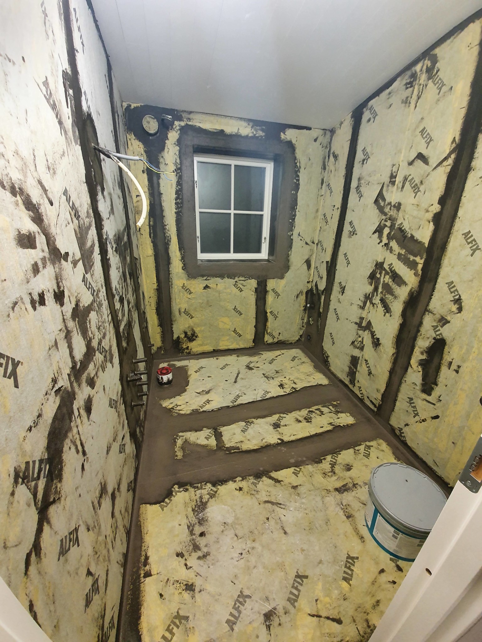

Jag fick tätskikt lagt idag det tog en man 8h. Totalt 12 rörmanchetter.
Ca 20 kvm tätskikt (golv +vägg). Jag körde våtrumszon 1 på hela badrummet.
Alfix tätskiktsfolie med 2K lim.
Väggunderlag är gipskartong och golv flytspacklat.
