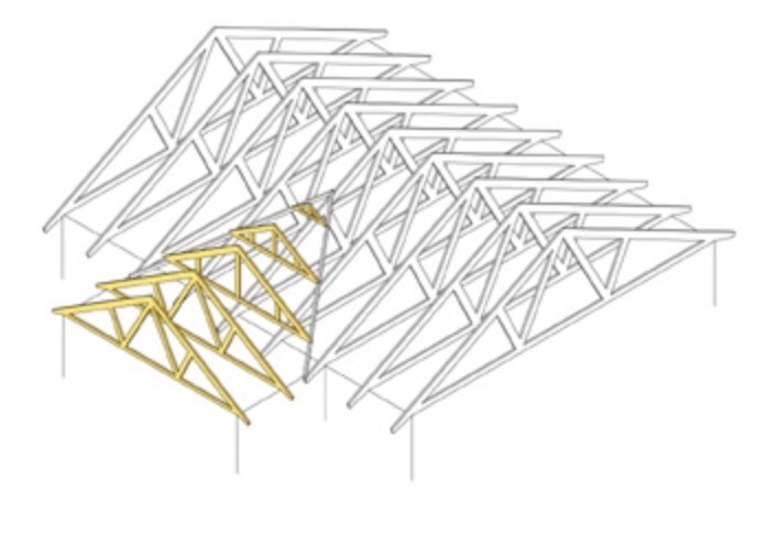

Skall om någon månad påbörja bygget av vårt uterum. Det skall växa upp på huset och är ett uterum med sadeltak. Uterummet skall ha tegeltak. Har försökt hitta någon sida som beskriver hur man skall bygga in det korrekt i det gamla taket.
Jag skall ta bort tegel från det gamla taket. Jag skall lägga råspont på uterummet så det ligger in mot befintligt hur. Nu till frågan.
Hur gör jag för att få det tätt innan jag slutligen lägger tillbaka tegel på huset och lägger tegel på uterummet?

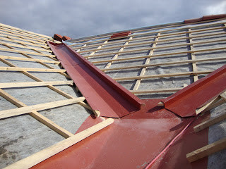

Här är en blogg från en som gjort något liknande:
http://villaberghflood.blogspot.se/2010_08_01_archive.html
...och bild som visar ränndalsplåtar:
