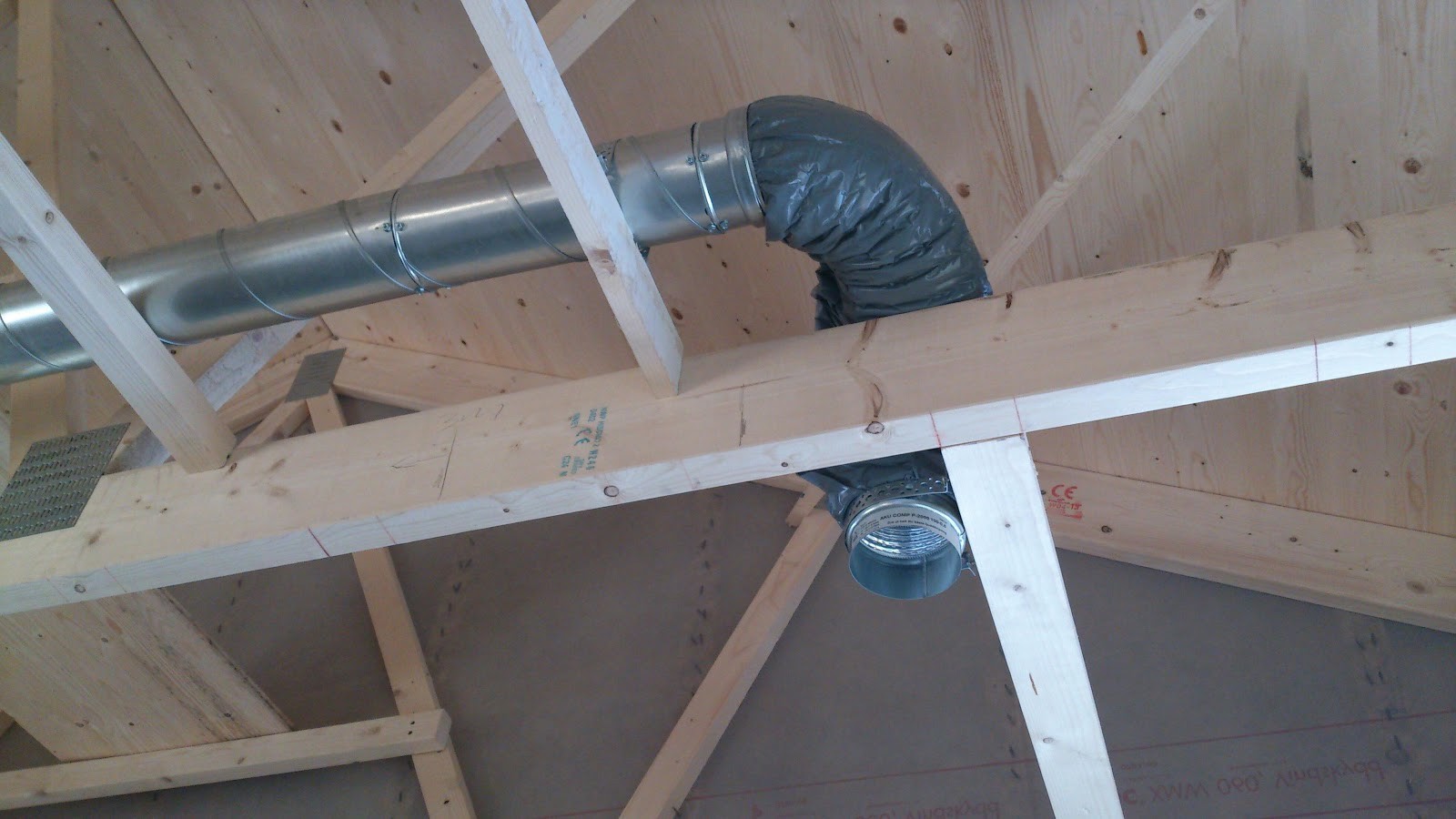

En del har gjort såhär
och en del har tagit lite sån isolering man drevar fönster och dörrar med
Jag har lagt mina rör på underramen av takstolen med lite sylltätning under som på bilden, då kommer det att bli en del isolering ovanför röret så jag slipper isolera det separat.
jag hade monterat gipstaket i badrummet så jag lyfte bort isoleringen på vinden ovanför där jag skulle sätta frånluftsdonet, så jag såg glespanelen, och petade dit några glespanelbitar genom hålet för plasten och sen skruvade fast dessa, tejpade för skruvhålen med tejpen till ångspärren och satte en tätning (som en bit ångspärr med ett hål i mitten)
Flexdämparna har jag fäst i glesen som här,(men i glespanel)
(googlade bilder)

Tack för tipsen! Har nog fått lite hum om hur jag ska göra.
När du pratade om glespanelbitarna du petade ner genom ångspärren (undrar om mitt hus från -74 har det? Har inte kollat) i badrummet. Var det dessa glespanelbitar du sedan skruvade fast ramen till frånluftsdonet i? Vill bara dubbelkolla så jag förstod rätt.
Jag skulle försöka att ej bygga in flexdämpare. antingen rejält uppmärkt var de finns, kanske med inspektionslucka eller annat lättåtkomligt sätt från kallvind eller dyligt. Flexdämpare kan lätt gå sönder på grund av mekanisk rengörning/musangrepp med mera.

Ja, skruvade fast ramen nerifrån i dessa med fyra skruv, sen satte jag även fast ramen i spiroröret med en skruv.fuselage skrev:Tack för tipsen! Har nog fått lite hum om hur jag ska göra.
Jag använde aligs flexdämpare i aluminium på tilluften.
