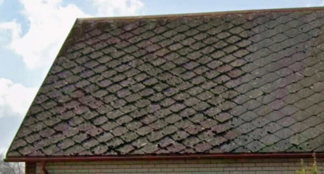

Går det att lägga plåttak på en liten lada som har eternittak, utan att ta bort eterniten ???
Blir billigast så om det går.

Klart det går. Men det är nog lättast att bara riva ner eterniten med en kofot.

Eternit är väl miljöfarligt och kanske inte får hanteras hur som helst.
apelsinapa
Nej det är inte miljöfarligt. Däremot hälsofarligt vid inandning av damm från eternit. Detta är dock ingenting du behöver oroa dig för om du river ett eller ett par tak under din livstid.
Peter_Ker och 3 till
Ett korrugerat eternittak blir svårt att lägga något annat ovanpå, det kommer krossas bara man börjar gå runt på det.
Sextiocc och 4 till
Magnus E K
Även om du ger dig på att ta ner eternittaket själv (välj metod efter hur mycket asbestdamm du vill exponera dig själv och omgivningen för) så måste du fortfarande behandla avfallet på rätt sätt och det blir både jobbigt och eventuellt dyrt beroende på reglerna hos lokala ÅVC.
Om det inte går att lägga något annat på, hur är det då möjligt att montera en hel solcellsanläggning? Detta har jag sett gjorts på flera gamla lador med eternittak i trakten, ibland på tak som inte ens är raka vilket ser lite lustigt ut.

Ja, det går alldeles utmärkt. Ja, jag har gjort så! Eterniten är bra undertak/sekundär tätning.
Kommer inte exakt ihåg…. men jag la reglar i ”dalgången” på eterniten, från takfot till nock. Inga skruvar nedåt i dem.
Sedan läkt/reglar längs takfot som jag skruvade dels i ”dalgångsläkt” samt i toppar på eterniten ner i takstol.
Taket ligger kvar :-)
Men om man har platt som jag har är det inget problem
Tak med plattor, inga hinder eller problem.
OT:Har du funderat på om Fulstopp eller motsvarande skulle kunna ge ditt tak ett ännu längre liv?
(Eterniten skulle väl ha evigt liv om jag minns rätt)
Om "platta tak" i allmänhet lutade så mycket som ditt ser ut att göra och hade lika få genomföringar skulle nog problemen med inträngande fukt vara betydligt mindre.

Orsaken till att jag tänkte att det vore lättast att ta ner eterniten, var att jag såg framför mig ett tak fastsatt i glesa reglar av olika slag helt utan undertak. Risk för att trampa igenom. Slippa momentet att borra. Osv.
Men det verkar inte alltid vara ett problem tydligen och då ör det ju bara att lägga plåten ovanpå.
Om det finns ladugård kanske det finns traktorgrävare? Då är ju ett alternativ att gräva ner den eventuella eterniten någonstans där det är osannolikt att någon kommer att gräva senare. Precis som på tippen.
Så dyrt är det inte att lämna in eternit, i Ystad kostar det 1500 plus moms per ton. Däremot rätt mycket jobb att plasta in allt.
