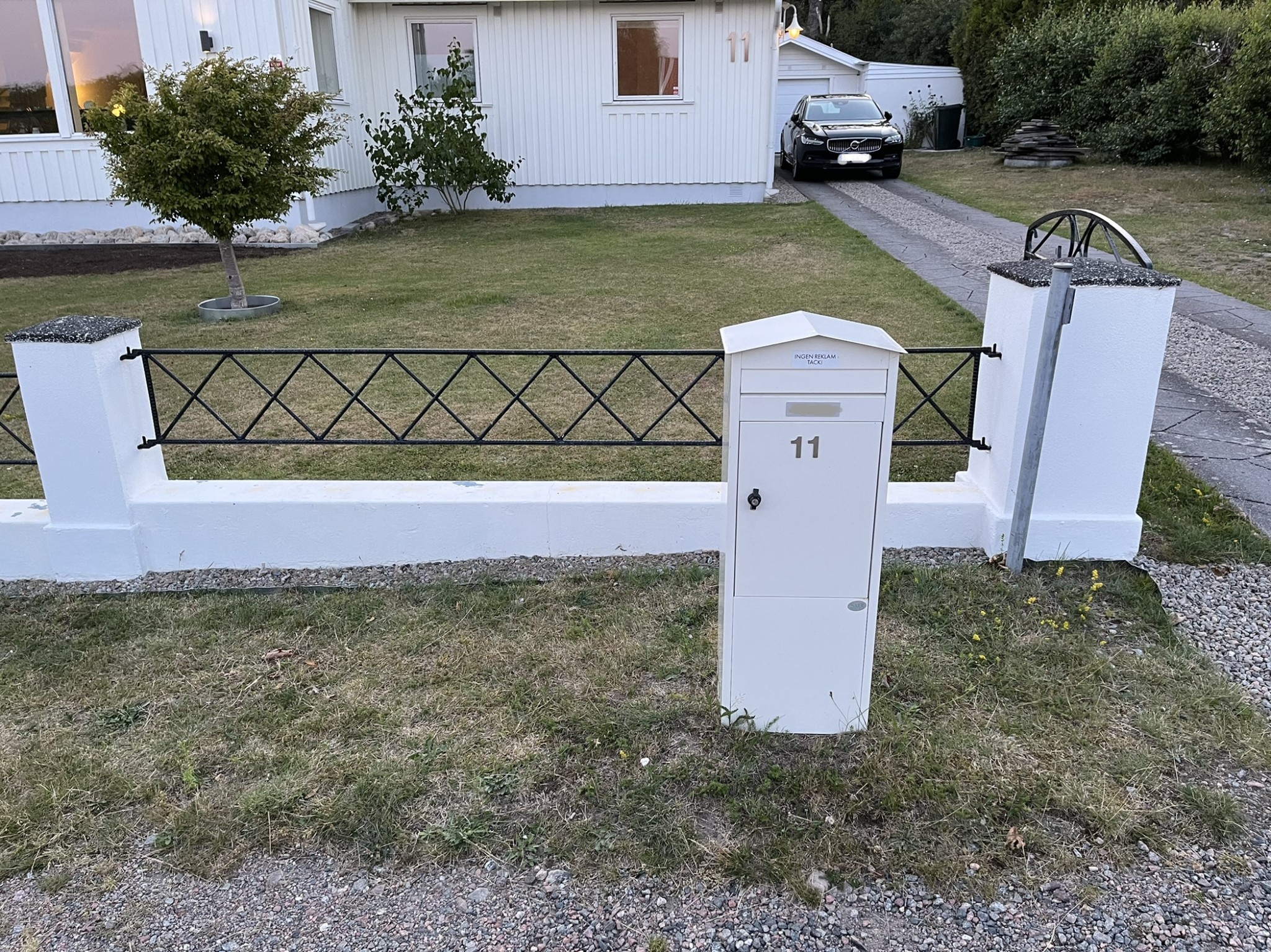

Vi har ett fint staket (ca 1960-tal) beståendes av en betongmur i marken, tegelstolpar som vi lät putsa för ett år sedan, samt sektioner av järn som vi i höstas målade om med Hammerite då de var mycket rostiga. Vi målade även all puts och betong i vitt i höstas.

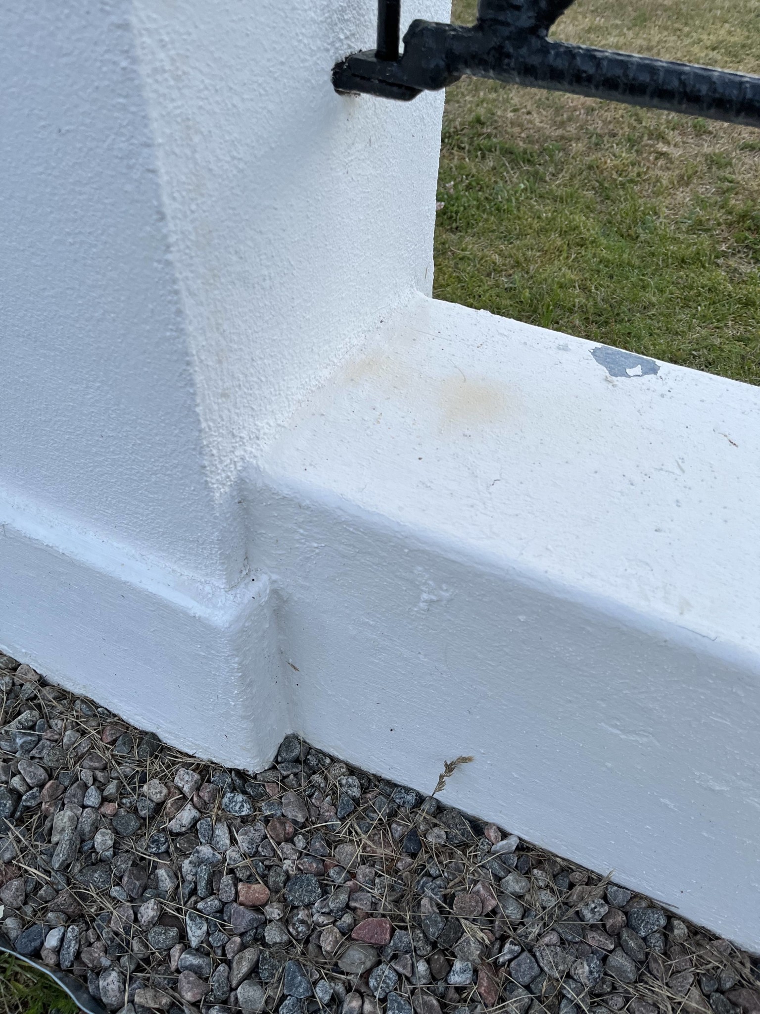

Pga tidsbrist så målade vi järnet med endast en strykning. Det dröjde dock inte länge förrän det dök upp rostfläckar på den vita markmuren. Än värre var att vita färgen på murens ovansida flagar rejält, trots att vi skrubbade rent och målade två ggr.
Vi är nu fundersamma kring om man ska orka skrapa, slipa och måla muren igen, eller om man ska hitta på en annan lösning. Vi har sett en liknande mur med vit plåt på, vilket vi därför klurar på att måttbeställa och limma fast.

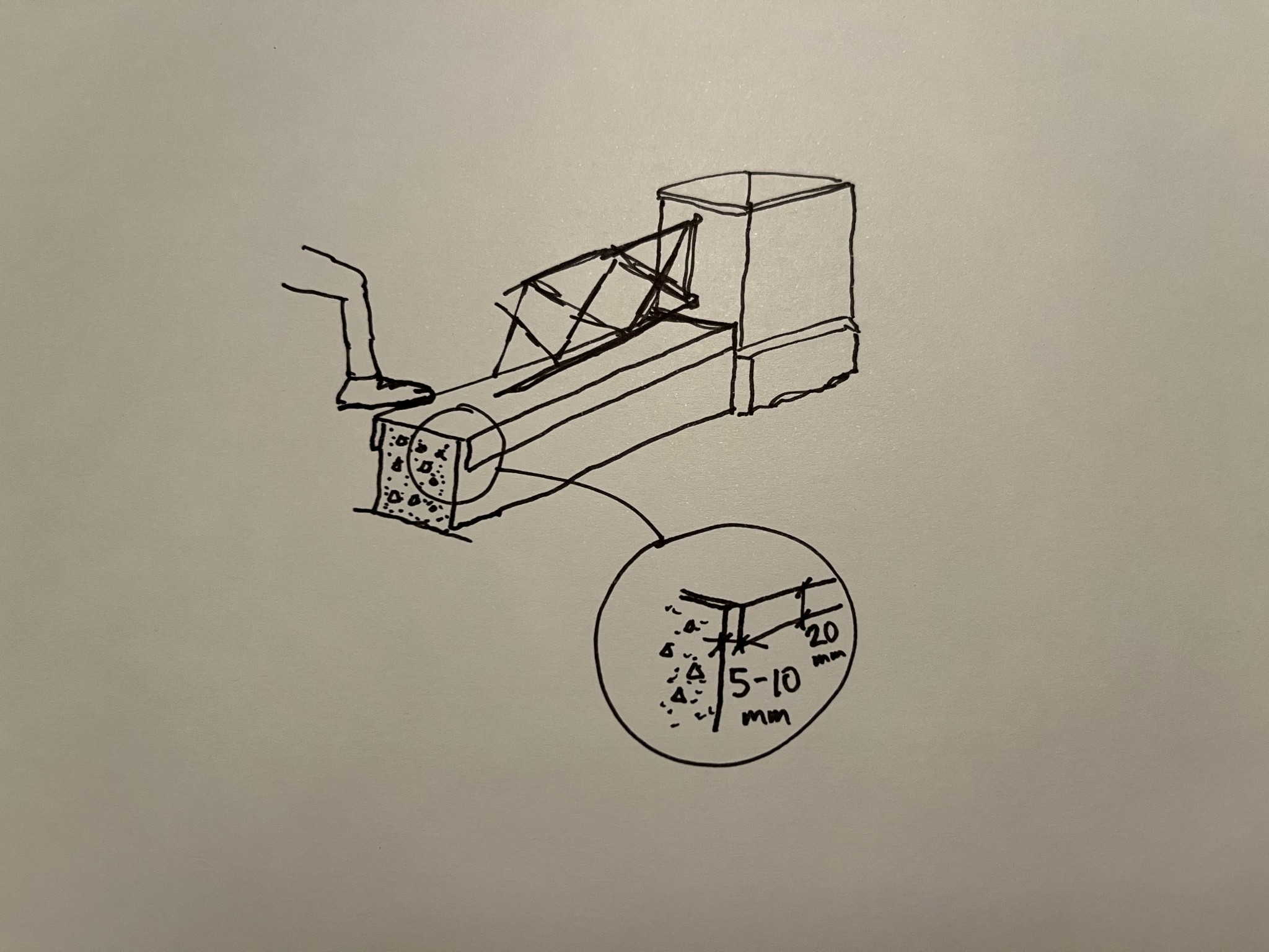

1) Det känns ogörligt för oss att måla allt järn igen så lite rost-dropp får vi nog leva med. Men det känns spontant som att en fabriksmålad plåt inte behöver få samma bestående missfärgning som en målad betongmur, eller är jag ute och cyklar? Nog kan man enklare underhålla och tvätta en sådan plåt jämfört med målad betong som riskerar att tappa färg?
2) Tanken är att plåten vika ner ett par cm över kanterna på muren. Muren varierar dock några mm i bredd, så man bör ha en glipa mellan plåtens vertikala kant och muren, för att vara säker på att den passar vid montage. Detta ger mig två funderingar: (A) risk för att fukt kryper in under plåten? Kan det ge problem om det fryser på under vintern, eller andra problem tro? (B) Pga glipan som nog krävs för ett smidigt montage, finns det risk att plåten bucklas eller böjs ngt när mina små barn och deras vänner klättrar och står på plåtens kant?

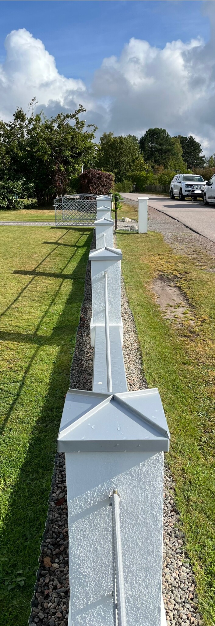

Efter tre år av rostfläckar och flagande betongfärg som inte fäste på murens gamla blå plastfärg, så tog vi i somras ett rejält ryck med detta staket - en hel del egna timmar och hjälp från hantverkare.
- Grävt och lagt grus samt stålkant även längs insidan
- Slipat hela muren (ej stolparna i puts, de hade inte den eländiga plastfärgen) med vinkelslip/diamantskiva
- Målat allt med primer och ny betongfärg
- Fått allt järn inkl grindar sandblästrade och målat i verkstad
- Monterat hattar och krönplåtar
- Fixat en konstgjord tall av den tråkiga stolpen
- Belysning på grindstolparna
Hoppas nu att det kan dröja 5 år istället för 1 år till nästa gång man målar om detta…
