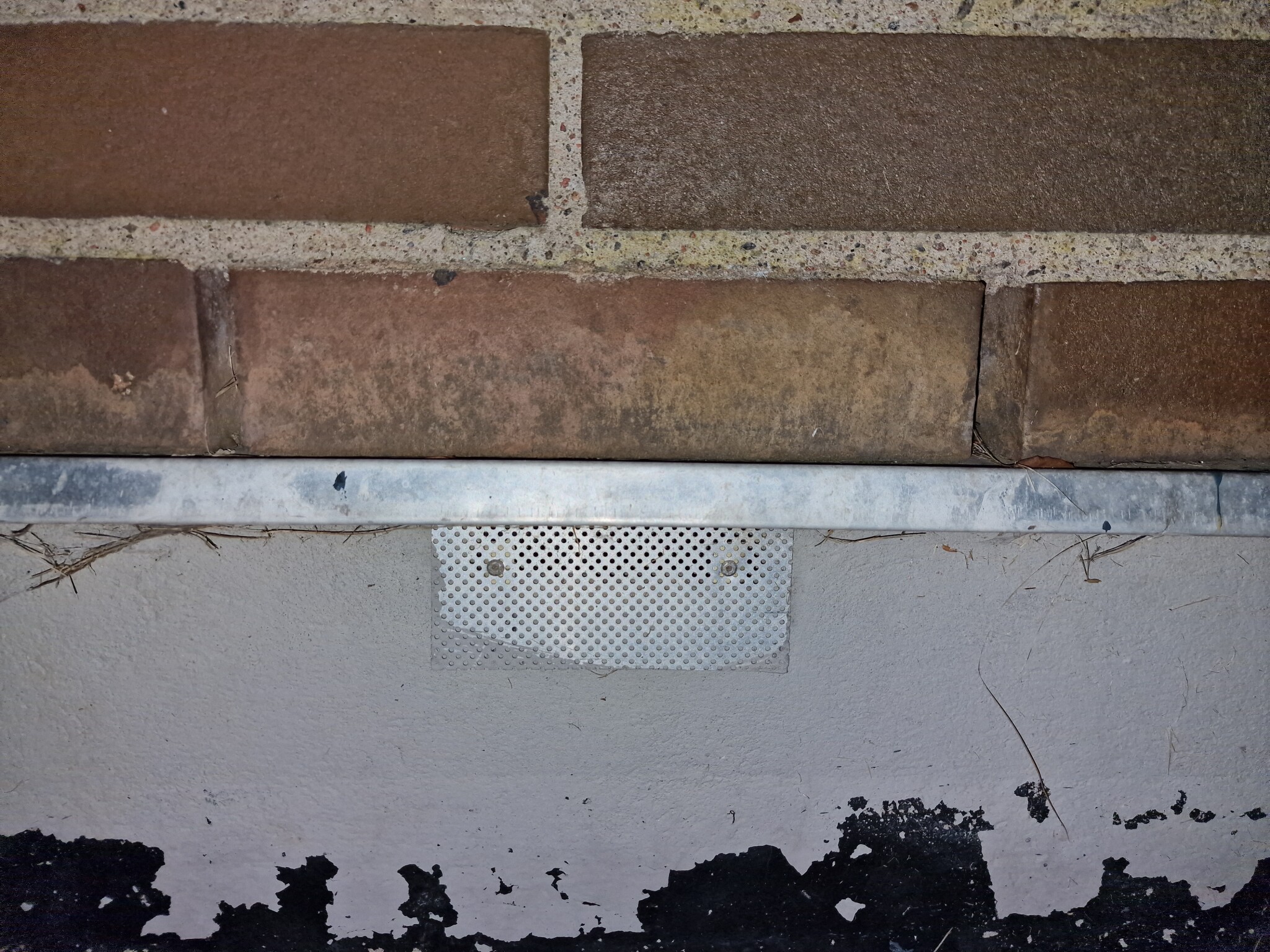

Kul att denna tråden återuppstår, nu är golvet lagt sen ett år tillbaka. Jag resonerade så att linoleum inte är ångtätt, så att eventuell fukt som kommit upp genom golvet kan transporteras bort, har inte haft några fuktindikationer på golvspånet så då borde nya golvet funka på samma sätt. Alla tillverkare av laminat och trägolv är noga med att man ska använda ångapärr på mineraliska underlag, vilket detta inte är.
Tillvägagångssättet blev att hyra en 2kw mattstripper för att få loss linoleumet, den var även smidig för att få bort limmet om man höll verktyget i en mer aggressiv vinkel. Sen blev det 5mm XPS logoclic utan fuktspärr. Och sen pergo laminat uppe på. Hittils inga problem, men såhär i efterhand önskar jag att jag jämnat till golvspånet med lite avjämningsmassa.
Gällande den konstiga ventilationen har jag ännu inte alla svar på hur huset är tänkt att funka. Men har identifierat 3 ställen där det går ned dubbla 50mm rör till plattan, självdrag. Gick även ut och undersökte om jag kunde lysa med en stark ficklampa från ventilationshålen ute in till plattan. Kan det vara någon form av syllventilation? Jag ser bara syllpapp i hålen nämligen och inte rätt in under golvet. Vad gäller frånluft finns som du säger självdrag även i badrum+tvättstuga. Några ventilationsrör har eventuellt motor då jag hittat en gammal utdragen kabel som går hela vägen upp till huvar på nacken. Spännande det här med gamla hus utan dokumentation😀
Bifogar en bild på ett vemtilationsgaller i sockeln.
