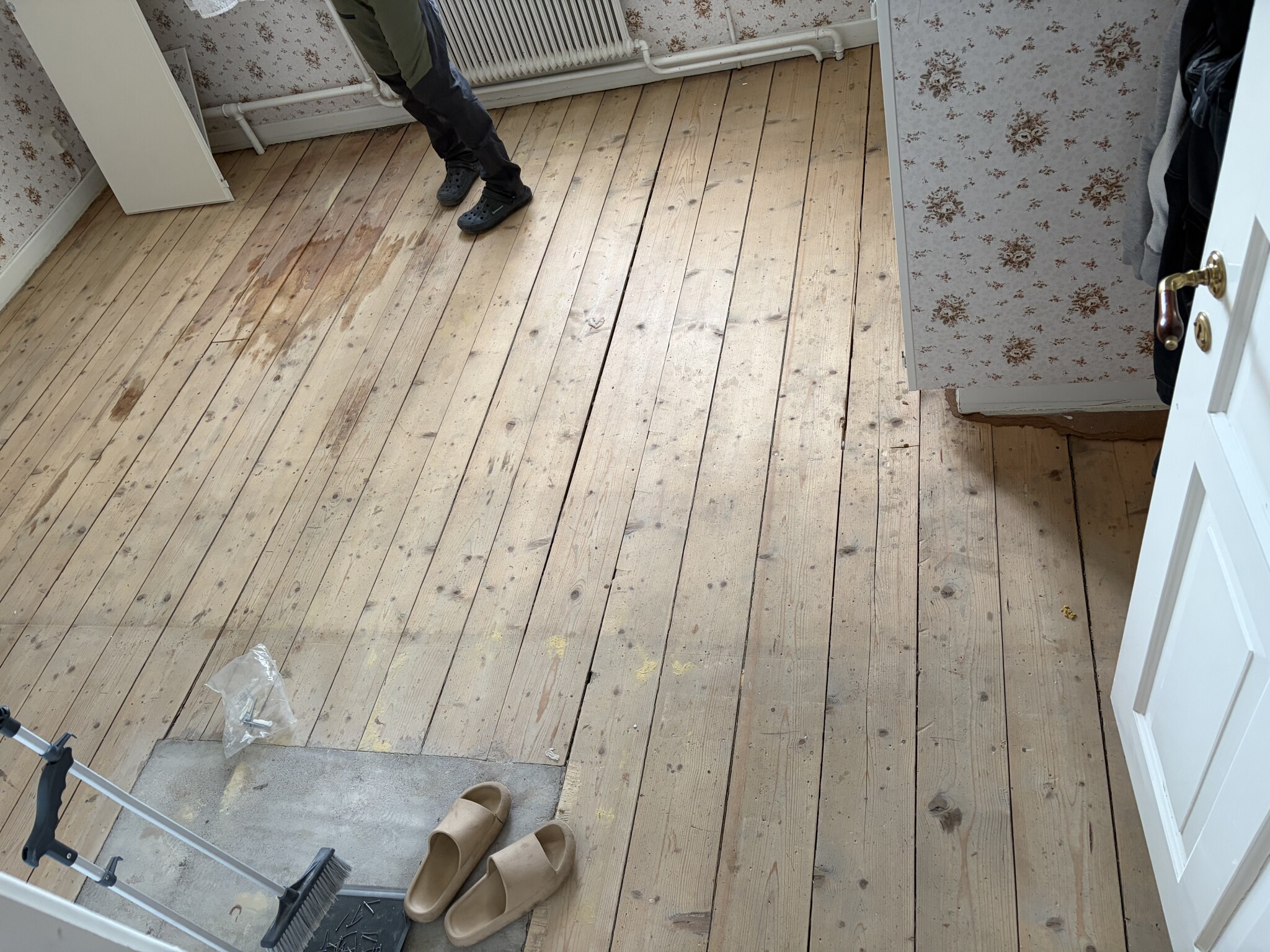

Slitet trägolv i ett rum med blommig tapet. Stora mörka fläckar på golvet. Ett par skor, en sopborste och en dammsugare syns.
E Emmaov skrev:
Ja det är spikat, klart det blir meck med slipningen då. Vi slipade på nedervåningen men där var det inga spik..
Lutar nog åt att lägga nytt furu. Bör man lägga det på något speciellt håll eller spelar det någon roll?
Om man skall kila så skulle jag säga att man skall lägga så att man skruvar fast golvet där kilarna är som tjockast. Man skruvar bara första brädan, så den skall alltså ligga på tvären över kilarna där de är som bredast.
Om du inte kilar så skulle jag följa ljuset.

Stort tack för hjälpen! 😊
