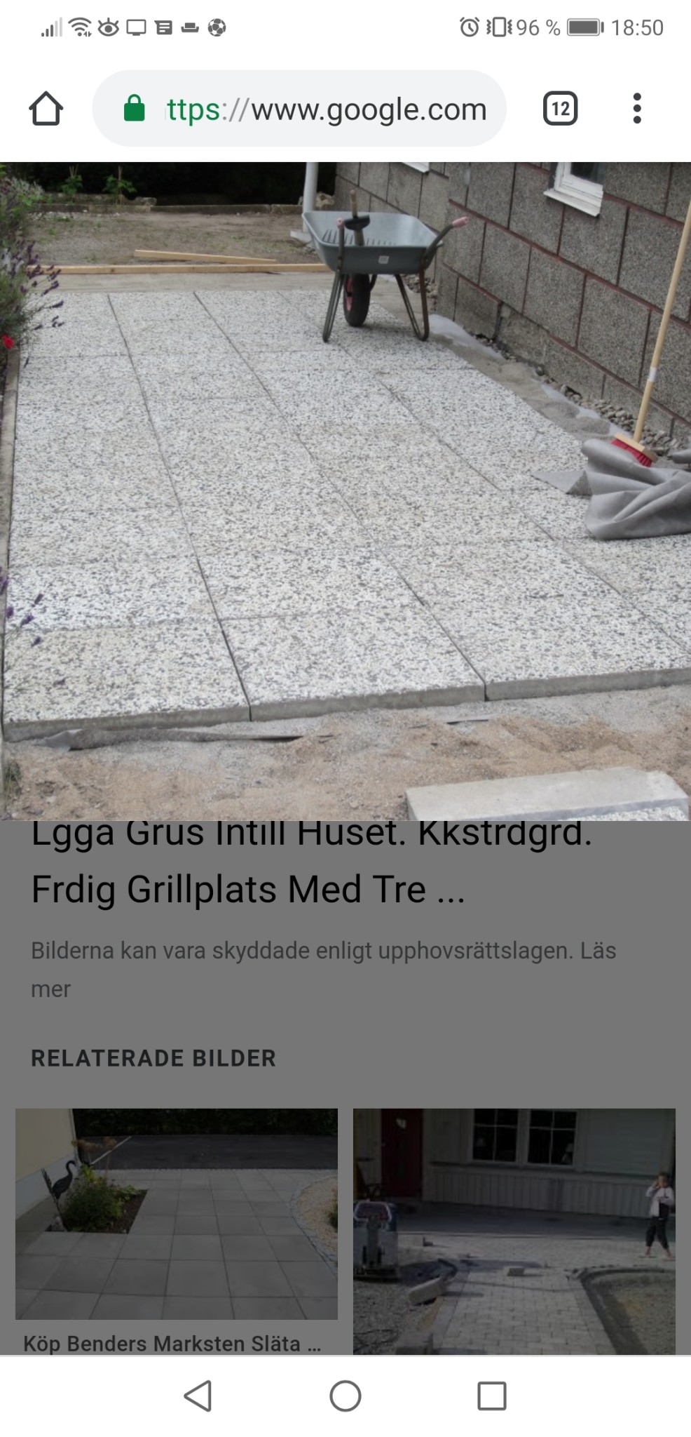

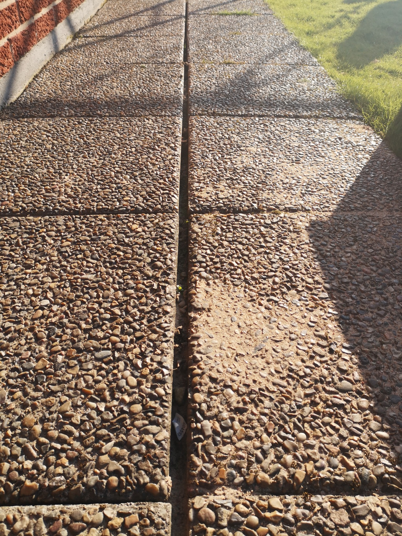

Tjena. Tänkte lägga om plattor runt huset, då de har delat sig och de kommer massa ogräs. Har läst att man inte kan lägga markduk under plattorna utan att börja om från början med padda osv. Men hittade någon bild på en som gjort de som jag har i tankarna. Är de genomförbart? Har ingen koll alls på stenläggning så all info är värdefull.
  • Stenplattor med synlig spricka och ogräs, behöver omgjorda, närbild av ett gårdstensbeläggning.
  • Stenplattor som lagts om på mark utomhus med skottkärra och kvast vid sidan.
Markduk har man i första hand för att material inte ska blanda sig. Därför lägger man det mellan jord och bärlager.
Ogräs kommer uppifrån via skor och vind.
I ditt fall hadde jag plockat upp plattorna. Plockat bort ogräset.
Paddat
Fyllt på med grus
Och dragit av ytan igen.
Lagt tillbaka plattorna
Fogat noggrant.
Det kan även behövas fogas när plattorna legat ett tag.
Annars kommer samma sak hända igen.
