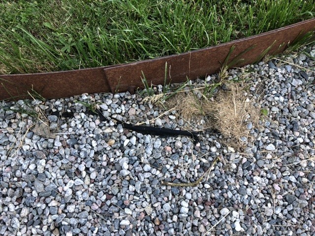

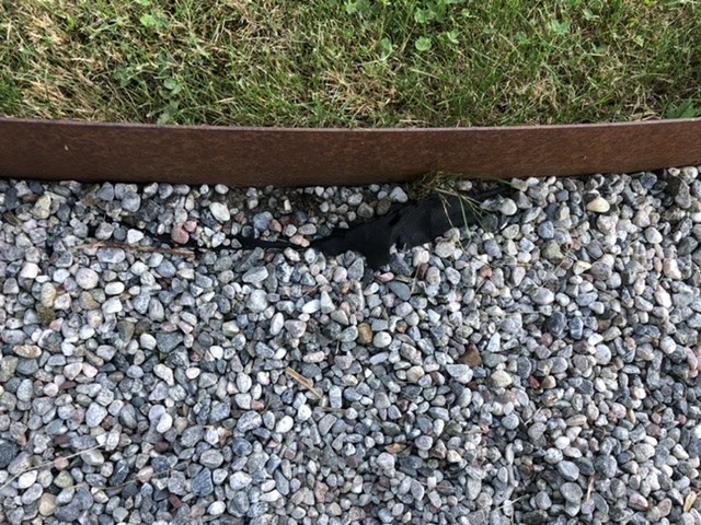

Ja, men det blir att göra det själv. Kommer inte kunna leja bort det här. Hör är exempel på hur det ser ut med markduken som sticker upp
Markduk sticker upp mellan grus och gräsrabatt vid en rostig metallkant.
Markduk som sticker upp från grusbelagd yta vid en kant av rostig metall.
Lättast torde vara att krafsa bort gruset på de ställen markduken sticker upp och helt sonika skära bort dom delar av duken som veckat sig och kratta tillbaka gruset
Ja, det är ju en variant. Tyvärr löser det inte problemet med att det är mer ogräs än grus på sina håll. Det är väldigt lite grus vid infarten. Hade verkligen önskat att det gick att lösa på ett enkelt sätt. Fick offert för att behandla ogräset i år. Första vändan 16000 kr före rut, sedan 6000 kr per gång för Weed off hetvatten var 14 onde dag. Det är alltså 12000 per månad för att slippa ogräs på uppfarten. Känns befängt.
