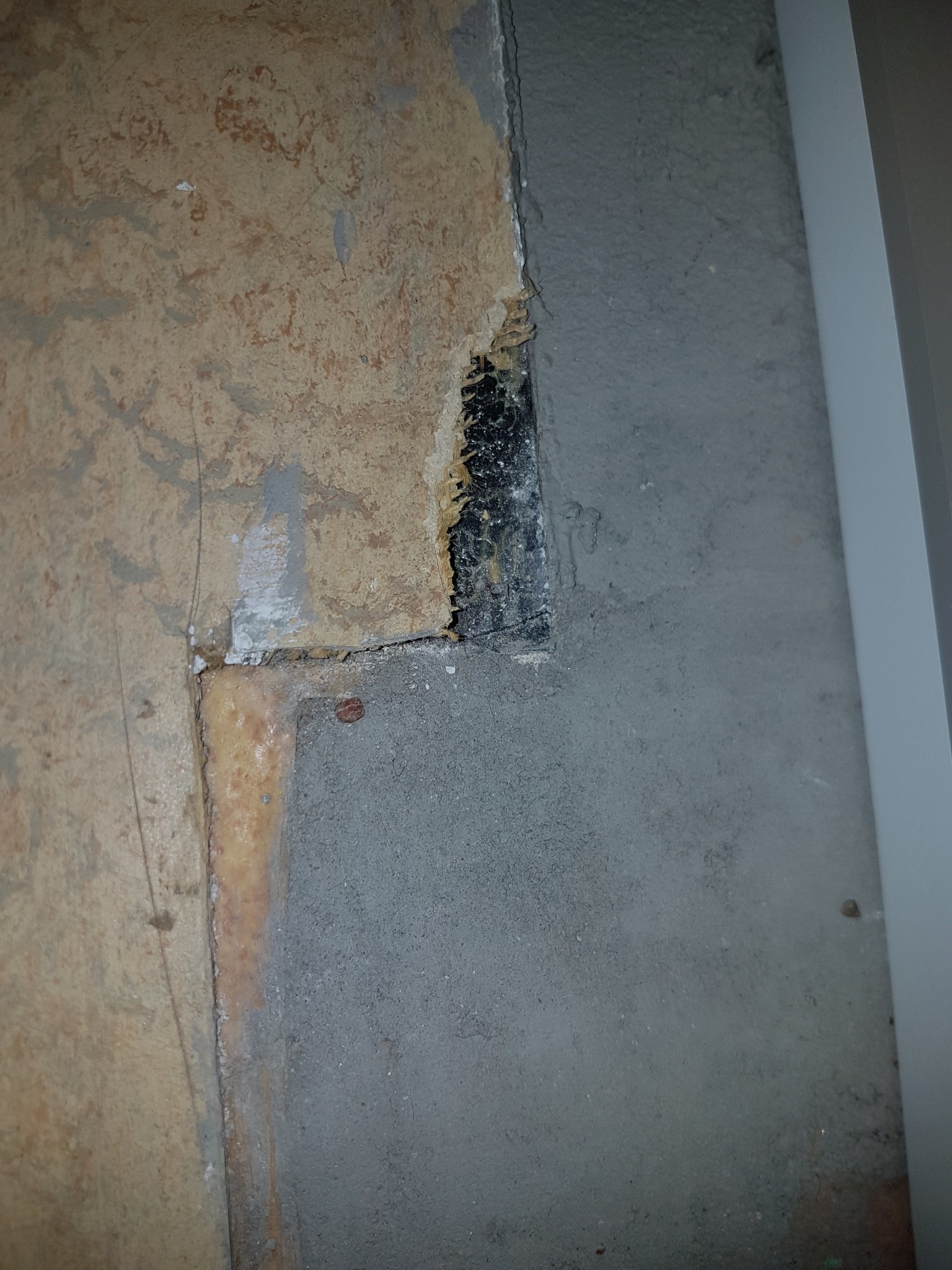

Jag hade tänkt att lägga klinkers i hallen men hade hoppats på att hitta ett betonggolv under laminatgolvet i lägenheten. Istället ligger det en linoliummatta och det ser dessutom ut som att den ligger limmad på en plastmatta under den. Hur gör jag för att få bort mattorna? För inte kan jag lägga klinkers direkt på mattan?
Hur löser jag detta på bästa sätt?
Laddar upp en bild på hur golvet ser ut längs med ena väggen.
  • Hörn av ett golv med uppriven linoleummatta som avslöjar lim och en plastmatta nedanför.
Ta en krokkniv och strimla upp mattan och ryck ut, sitter det så är det bäst med en mattstripper som man hyr

Om du tar bort linoleummattan så tänk på att det kan vara asbesthaltigt svartlim som syns på bilden.
Hur gammal är lägenheten?

Varför skulle du inte kunna lägga klinker ovanpå dessa mattor?
Nej det är totalt tokigt att lägga på matta om det inte är en matta som är godkänd och det är inte linoleum.
Rev ett kök, förvisso storkök, där rann det som blod mellan fogarna och ingen visste varför men det låg på röd linoleum som var helt upplöst
Joak
Ja, linoleum är bara att glömma att lägga på.
