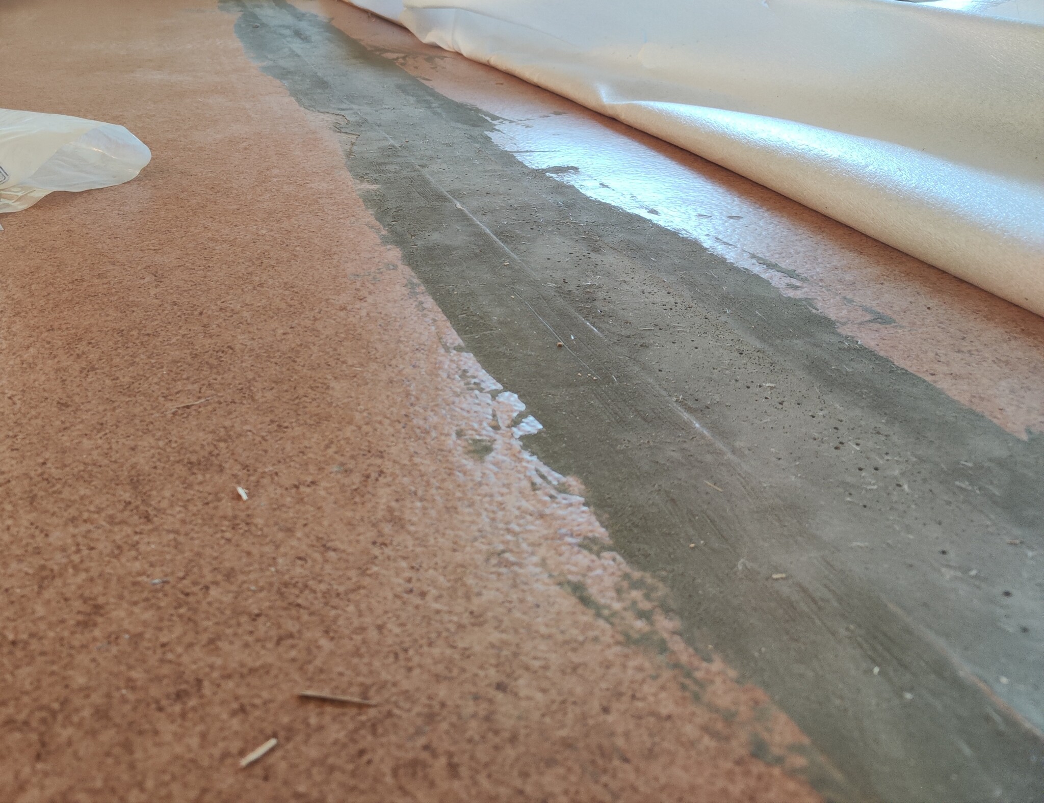

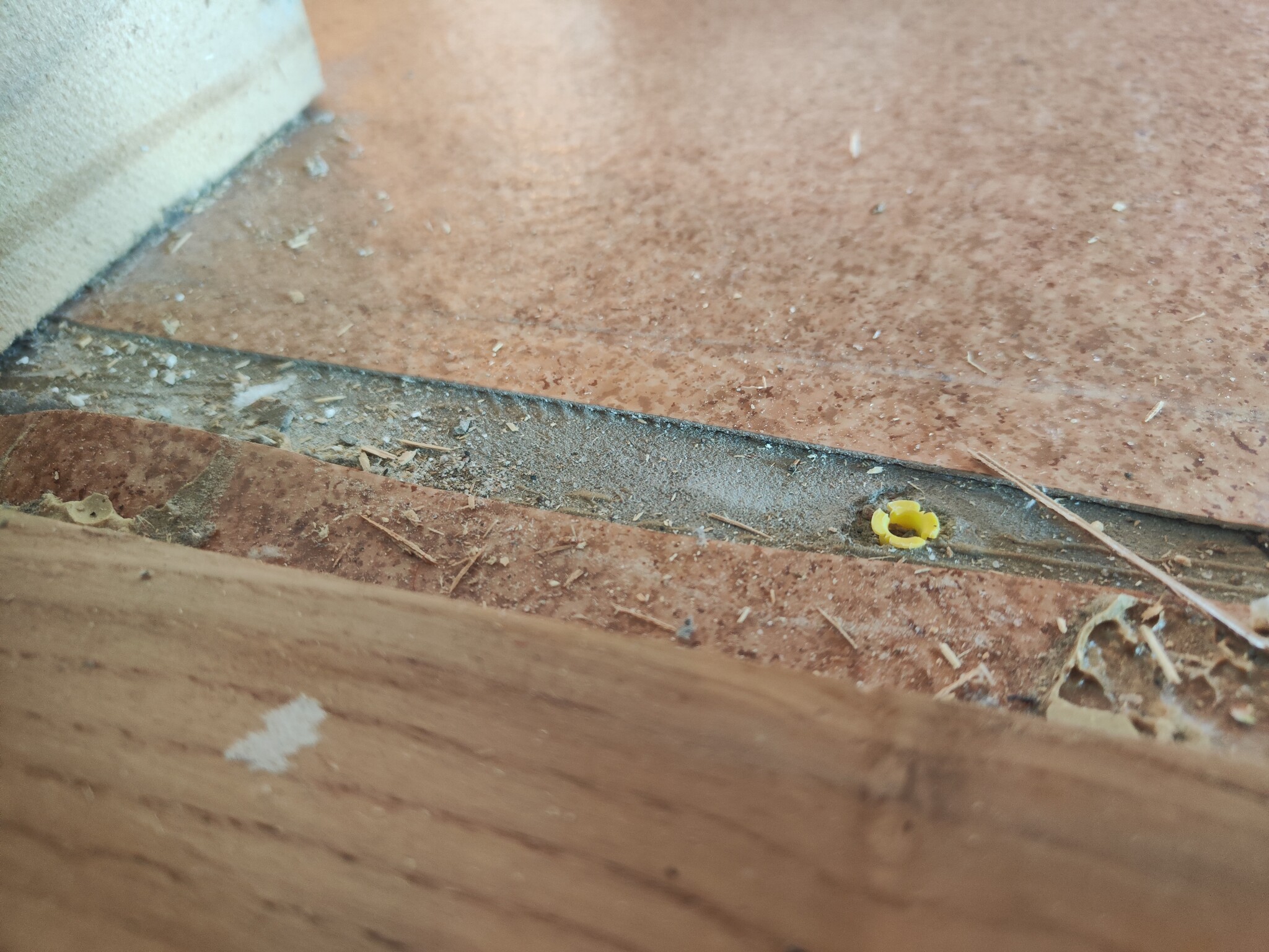

Kan man lägga klinker på plastmatta i kök? Mattan är ca 1.5mm tjock, känns som en ny/torr disktrasa och ligger på betong. Anledning att ha kvar den är för att det finns en betongparti som är jämnhög med mattan och att den verkar vara fastlimmad.
Använder man vanligt fix eller något speciellt isåfall.

Det kan gå, men om mattan börjar släppa eller något annat inte oförutsett händer får du göra om allt. Jag hade tagit bort mattan och flytspacklat golvet med någon form av golvvärme. Klinkgolv utan golvvärme blir kallt.
Om du tänker chansa så är det viktigt att du primar mattan. Använd fix och primer från något bättre varumärke.
