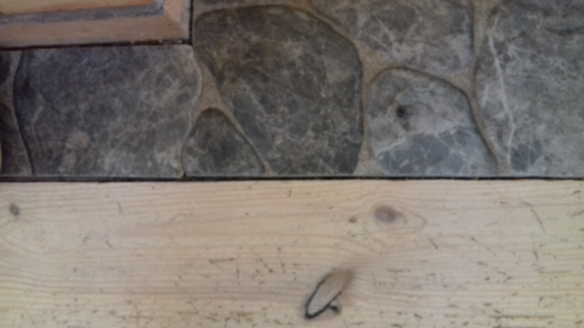

Hej! Tänkte lägga klinker innanför ytterdörren. I övriga rummet ligger massivt trägolv. Klinkerläggningen blir bara ca 1 m bred och 60 cm djup. Gjuter en 5 cm tjock platta, men till själva frågan: hur gör jag med golvbjälkarna när jag gjuter plattan? Jag kommer behöva ta ur några cm ur dem för att få en hel och jämntjock betongbit där. Spännvidden på bjälkarna är 4,5 m, urtaget blir ju då i ena änden. Bjälkarna är 220 mm virke. Är det ok att göra detta, eller förlorar man för mkt bärighet i bjälklaget på det?

Varför skall du gjuta, skall du ha golvvärme? Vad har du under golvet idag?
Har du golvspån under kan du lägga klinker på renoveringsgips alt. golvgips.
Massivt furugolv ligger rakt på bjälkarna.. Nejdå, ingen golvvärme, bara få det stadigt på den lilla plätten under klinkern. Kan man göra på enklare sätt vore det väldigt uppskattat :D
Det ska alltså bara sänkas ned såhär även innanför dörren. (Detta är gnistskyddet framför vedspisen)
Stengolv som övergår i trägolv med tydlig kant, möjligt gnistskydd för vedspis.
