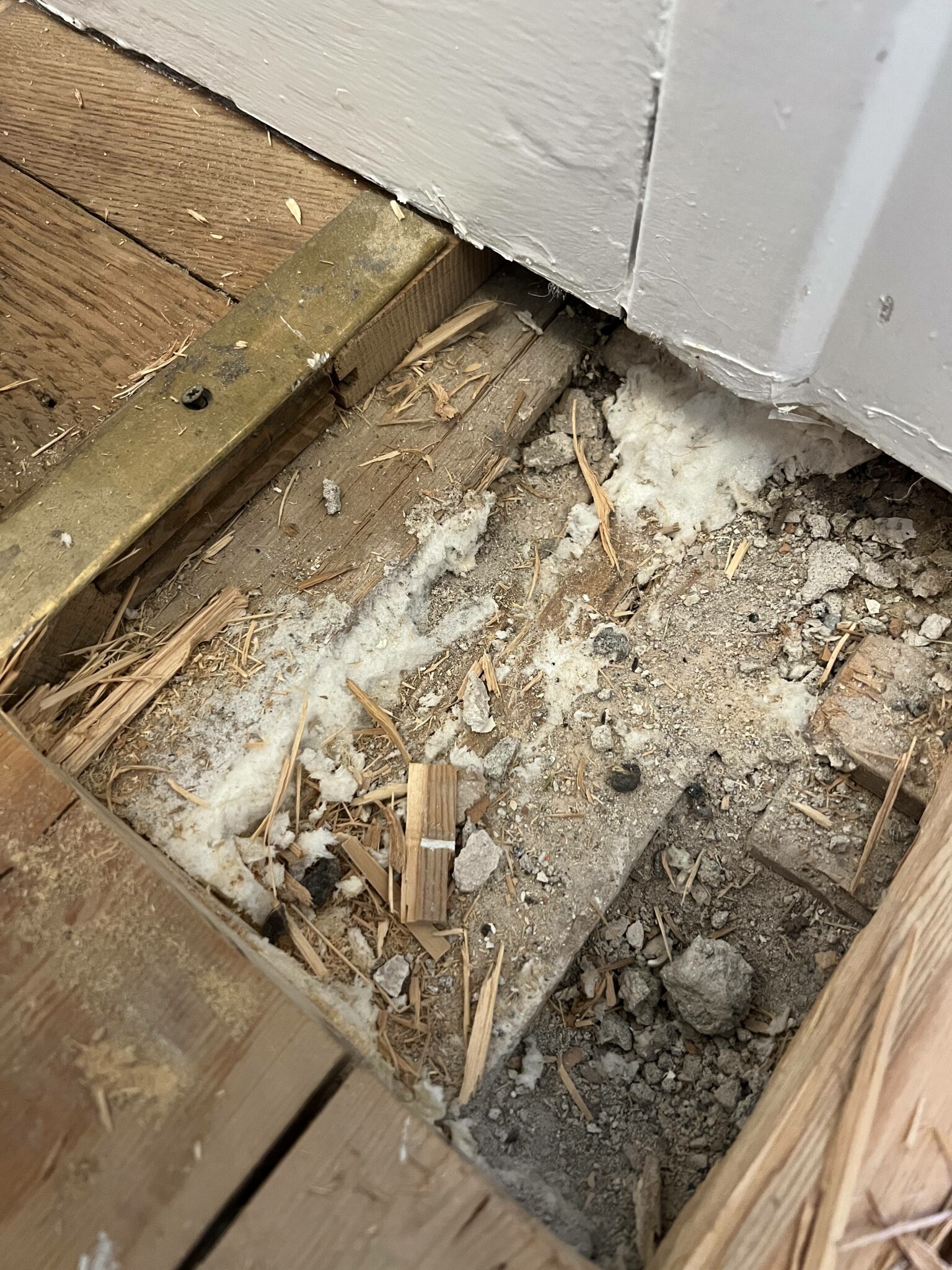

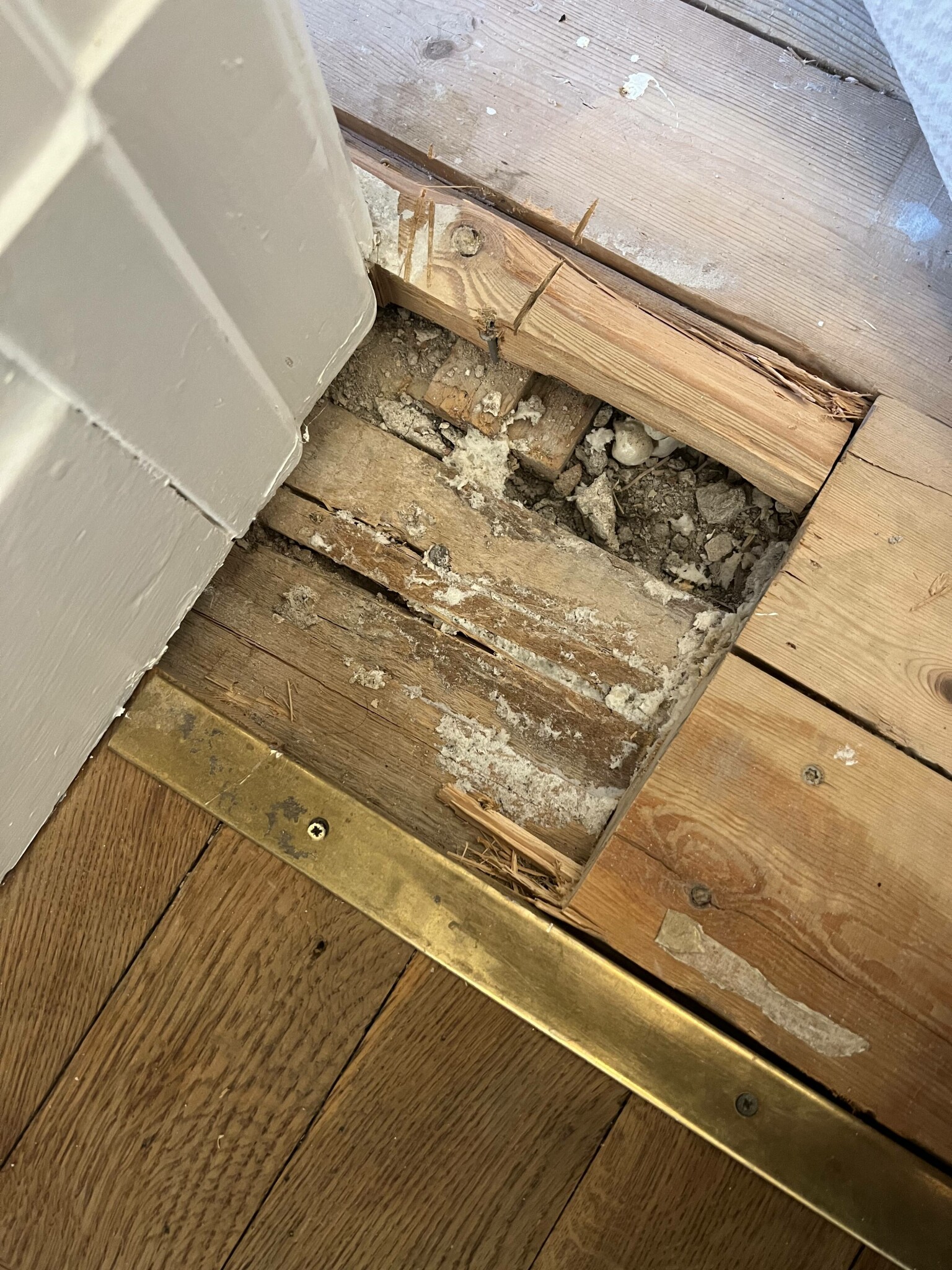

Som ni ser på bilden så verkar det som att det finns några reglar och sen massa gammal puts (eller något liknande) under de golvet jag vill ta bort.

Klinker bör man lägga på något som är helt stumt, t.ex. golvgips. Ska man flytspackla så måste det ju vara helt tätt neråt, annars rinner flytspacklet ner till grannen under, och det ser ju rätt besvärligt att få till det i ditt fall. Helst bör väl brädorna vara kvar för att bilda underlag till golvgipset och det som är under brukar räknas till husstommen och det är därmed föreningen som är ansvarig för det och du får inte röra sanden, gruset etc. eftersom det fungerar som stegljudsdämpning.

Tack för snabbt svar. Har kollat på golvgips också men kändes enklare att bara blanda ihop flytspackel och få en jämn bra yta.
Om jag använder golvgips så behöver jag ändå ta bort gamla golvet så det kommer i samma nivå.
Men tillbaka till flytspackel, om det är grus under hela golvet (tätt) så borde jag väl kunna lägga flytspackel över allt och få en jämn stum yta?

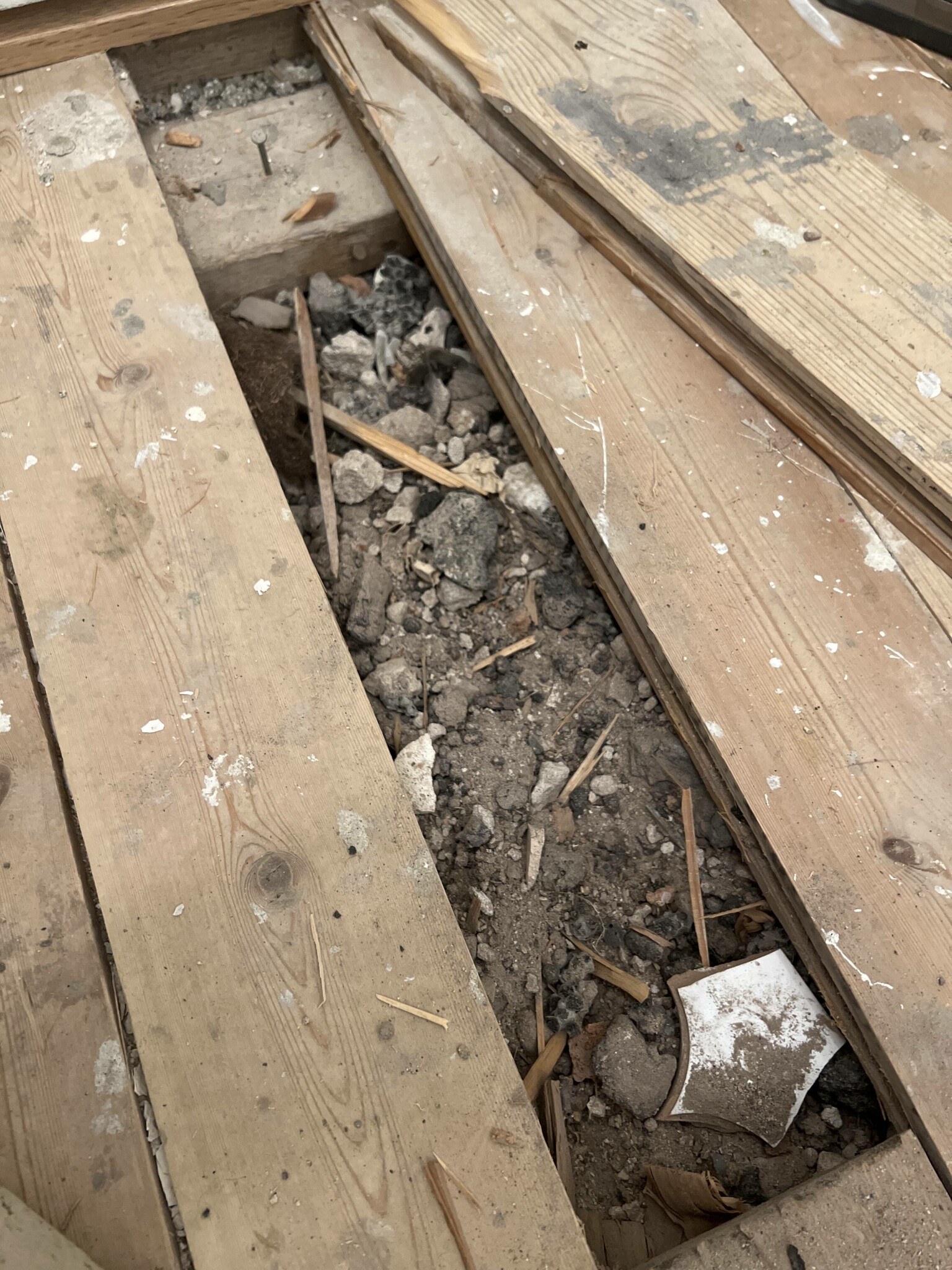

Nu har jag tagit upp en planka i mitten. Det är väl bjälklag och massa grus och skit. Dock går ju gruset ner typ 13 cm på ett ställe jag mätte.

Byggmästarfyllning brukar det kallas. Jag tror att flytspackel kommer att rinna ner emellan stenar etc.
Är inte plankorna ett bra underlag för golvgips?

Jo det hade jag gjort direkt om det inte hade blivit en väldigt stor höjdskillnad mellan klinkers och nästa golv sen. Därför jag försöker reda ut hur jag på bästa sätt kan lösa detta utan att få allt för stor höjdskillnad. Då befintligt golv är i samma level som fiskbensparketten så blir det ju sen 13mm gipsskiva, fix (oklart mm) och sen 9mm klinkers. Det blir ju över 25mm iaf. Känns inte bra alls hehe
Men just nu känner jag att det kanske är omöjligt.
