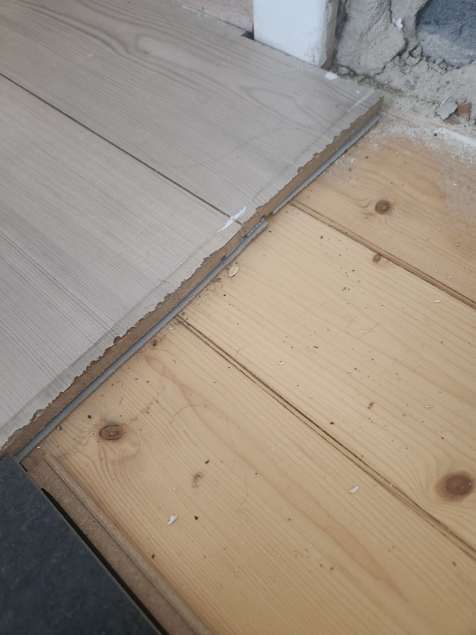

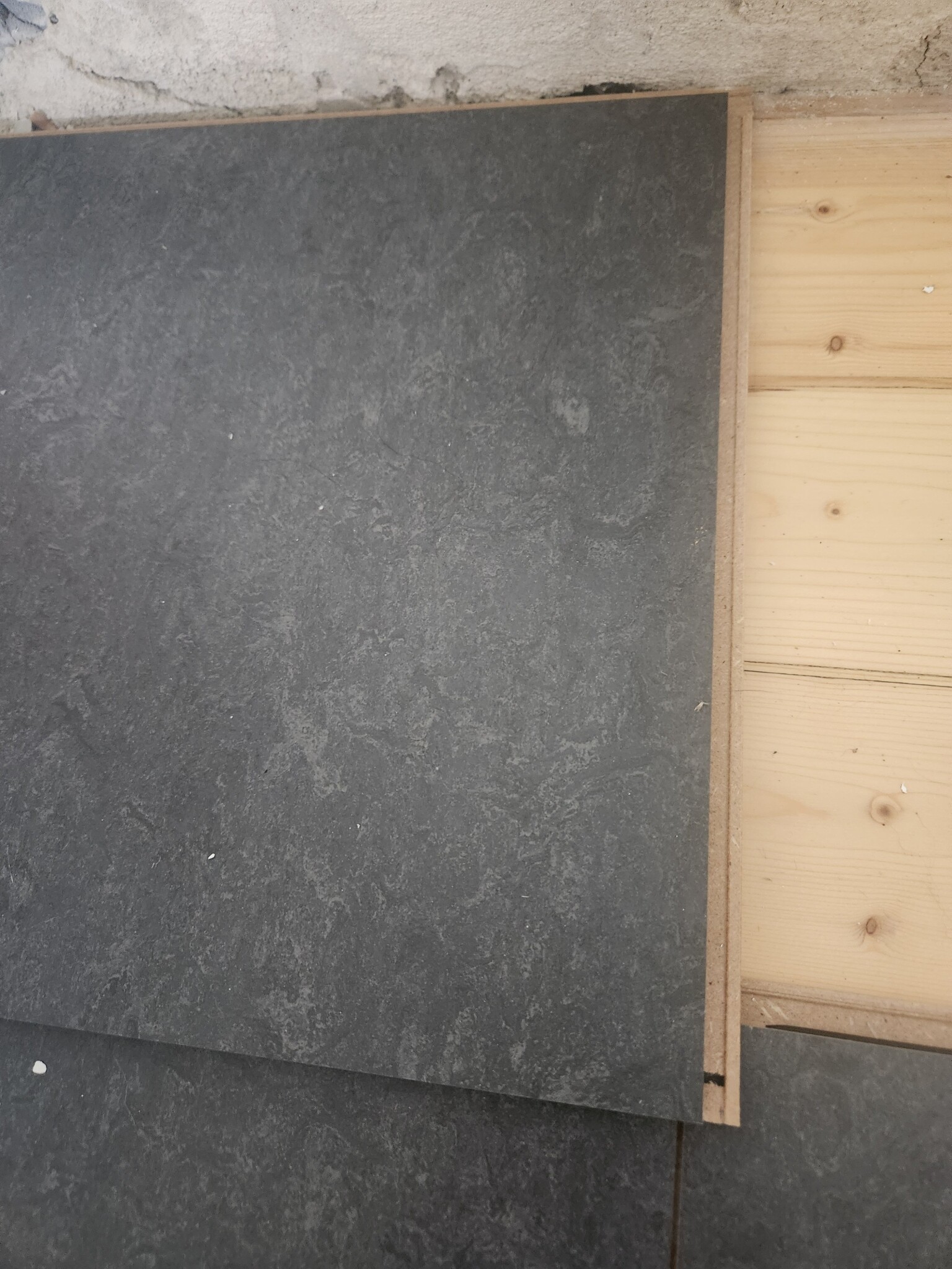

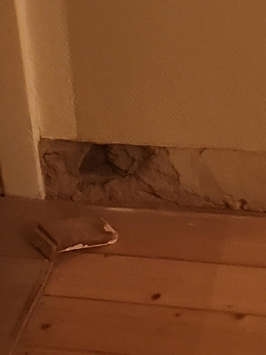

Har tagit bort en garderob där det inte var lagt golv under. Ca 1 kvm område. Tänker lösa det med att lägga forbo marmoleum plattor mot det andra golvet som är Alloc laminatgolv lutad furu. Ska monteras en mässingslist på två sidor mot golvet.
Min fråga är vilken list jag ska välja och hur montera den då båda golven tydligen är "rörliga". Får vara högst 2 cm. T-list eller platt?
Även tacksam på var jag hittar en snygg borstad mässingslist.
Se bild o AI bild för tänkt resultat.

Det finns lister som sitter med dubbelhäftande tejp och det finns lister som skruvas i ena halvan, dvs. i ett av golven. Är golven i samma nivå brukar listerna kallas övergångslister och om det är olika nivå för nivålist. Men jag såg på Bauhaus nyligen att de kallade alla för skarvlist och sen fick man själv sitta och gå igenom vilka som var för samma resp. olika nivåer.
I första bilden: Borde det inte vara ett mellanrum mellan golvet och dörrfodret (eller vad det nu är) om golvet ska vara rörligt?
