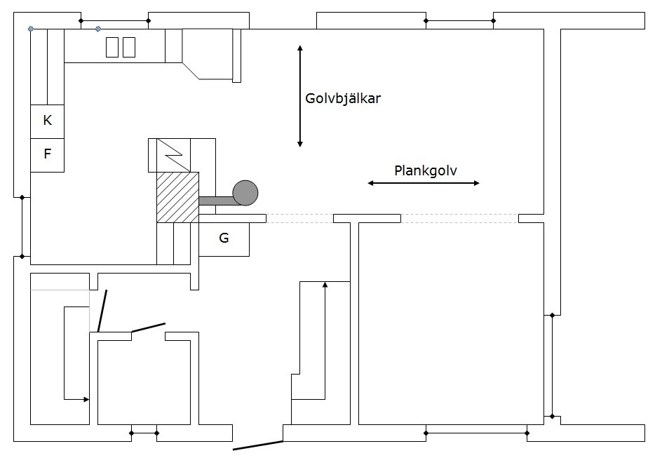

Kommer lägga 22mm golvspån på befintligt golv i min villa och det gäller stort sett hela bottenvåningen.
Funderar på åt vilket håll jag ska lägga golvspånskivorna?
Normalt lägger man ju det över golvbjälkarna, alltså inte i samma riktning som dom.
Enligt en lite dålig bild i ett blad man fick med golvspånskivorna verkar det som om man ska lägga golvet över dom befintliga golvbrädorna, alltså i samma riktning som golvbjälkarna...
Så vad säger experterna, åt vilket håll bör jag lägga golvsånskivorna?

Köket är prio ett så jag vill börja där och då är längs med golvbjälkarna lättast MEN när jag kommer till öppningarna in till hallen och rummet längst ner till höger så vore det nog lättare åt andra hållet...

Vi kommer lägga Vinylklickgolv från Pergo på hela bottenvåningen utom i toaletten.
Jag hade nog lagt golvspånet uppifrån och ner, alltså tvärs plankgolvet och i golvbjälkarnas riktning.
Och sedan klickgolvet från vänster till höger, vilket blir i rummets + kökets längdriktning.
Tror det skulle bli en bra lösning då jag kan börja i övre vänstra hörnet och då få köket klart först.
Får jag in golvet i köksdelen kan jag börja gipsa för köket kommer på fredag.
