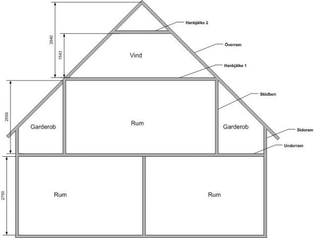

Hittade en bild som liknar vår konstruktion, förutom att vi inte har hanbjälke nummer 2.
Hanbjälke nummer 1 är ca 350cm lång.
Du menar då att jag lägger på låt säga en 45x95 på den befintliga 45x150, så de tillsammans bildar ”en” bjälke som mäter 245 på höjden?
Och om jag känner att cc110 mellan bjälkarna är för långt så får jag regla upp cc60 ovanpå de 45x95 jag har lagt.
Går det att skarva den 45x95 regeln, med typ hålplatta eller reglar ”omlott”, eller är det bara att glömma?

Du bygger på med 45x95 för att få distansen, det innebär ingen förstärkning av hanbjälkens bärförmåga. Du kan skarva hur du vill. Det stora avståndet mellan takstolarna får du kompensera med att välja lite tjockare råspont. I en gammal takstol kallas de lutande takbjälkarna för högben. Begreppen överram och underram används i första hand om fackverkstakstolar. Hanbjälkarna har också till uppgift att minska högbenens dimensioner. Därför kan det finnas fler hanbjälkar .
Tack för svar. Är med på att det dels är för att bygga upp råsponten och göra plats för isoleringen, men om man lägger 2 reglar ovanpå varandra, borde de då inte bli starkare också, och klara mer vikt på mitten? Eller tänker jag fel?J justusandersson skrev:Du bygger på med 45x95 för att få distansen, det innebär ingen förstärkning av hanbjälkens bärförmåga. Du kan skarva hur du vill. Det stora avståndet mellan takstolarna får du kompensera med att välja lite tjockare råspont. I en gammal takstol kallas de lutande takbjälkarna för högben. Begreppen överram och underram används i första hand om fackverkstakstolar. Hanbjälkarna har också till uppgift att minska högbenens dimensioner. Därför kan det finnas fler hanbjälkar .

Då måste man limma ihop dem först, då blir de styvare.

Som ett förtydligande till @justusandersson kommentar, som jag vet att han redan har ypperlig koll på, så blir det förstås styvare med en regel till uppepå men inte alls så mycket som om de var limmade så de samverkar fullt ut.
Lägger man ihop två reglar med samma dimension (utan friktion) blir det dubbelt så styvt som med en ensam regel. Om de två reglarna förbinds (oändlig friktion) blir det åtta gånger styvare än med en ensam regel.
