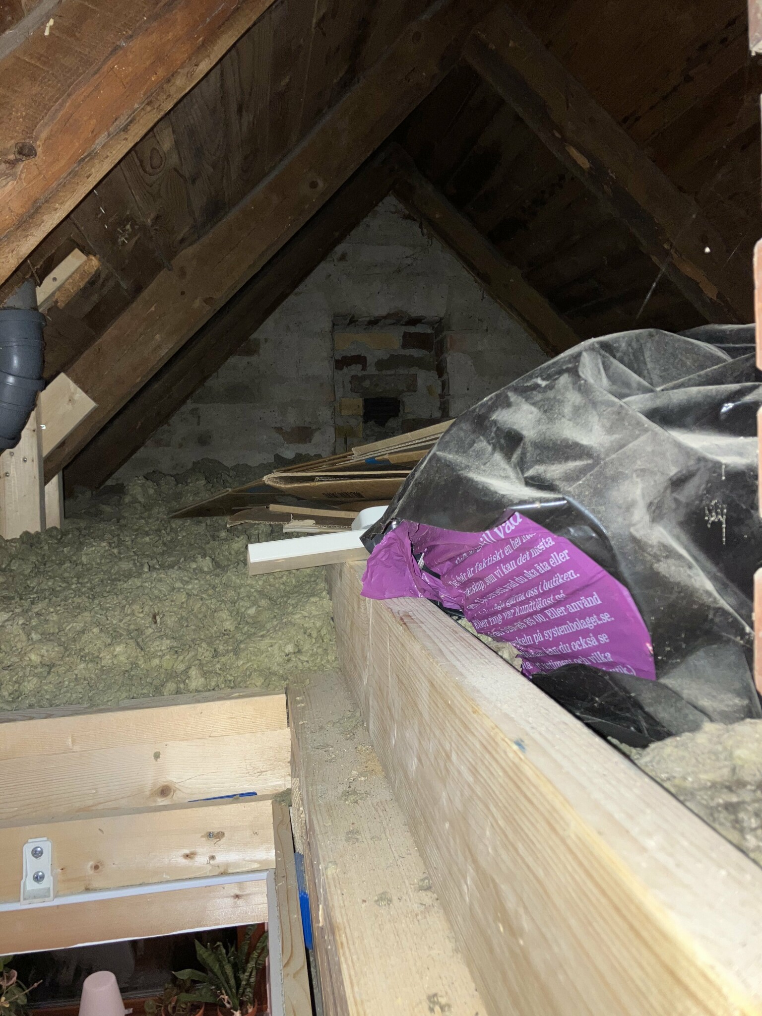

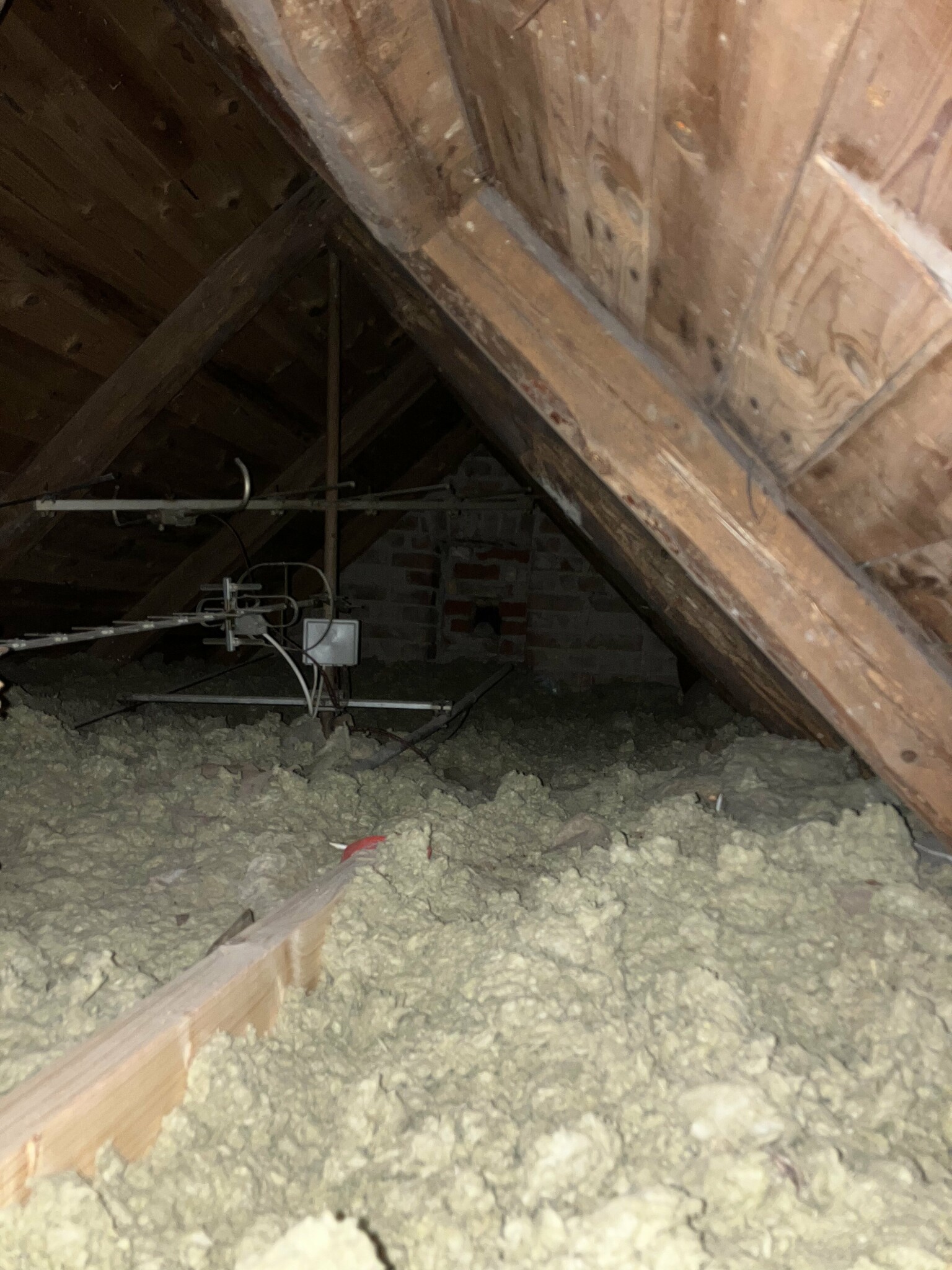

Har en vind där isoleringen ligger öppet enligt bild. Tänkte ta hjälp för att lägga ett enkelt golv så att jag kan stuva undan ”bös” som inte behövs i vardagen. Hade en hantverkare här som sa att det först måste läggas nån plast (vindplast?) över isoleringen, sedan lite luft innan själva brädorna. Jag blev lite skeptisk till plasten, finns inte risk för kondens och därmed fukt då? Eller är det så man brukar göra, med nån specialplast?
Också lite osäker på om det är värt att lägga golv med tanke på att det blir väldigt lågt till tak och hantverkaren menade att han behöver lägga på 7 cm över högsta regeln.
Det finns luftventiler på båda gavlarna.
Tacksam för input!

Han menade nog vindpapp eller vinddukE elin747 skrev:Hej!
Tacksam för input!
Dvs inte en plast som stänger inne fukt i isoleringen, men den skyddar så att vinddrag på vinden inte försämrar isolering.
https://www.byggmax.se/vindpapp-ac-350
