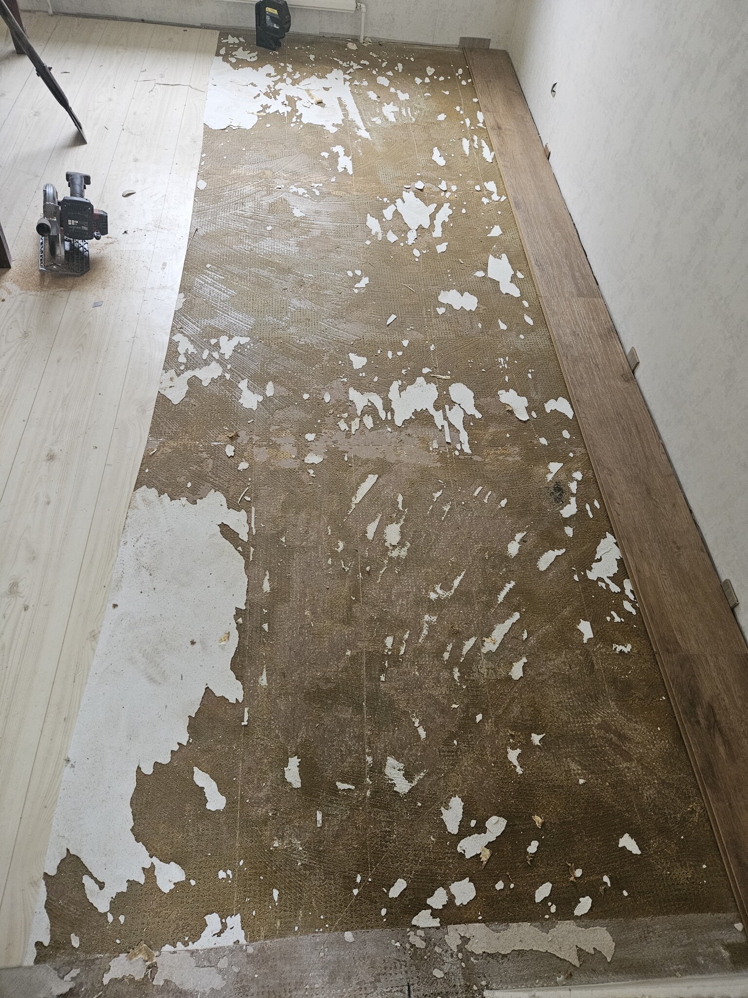

Rivit ut en gammal plastmatta och ska nu lägga golv. Försökt på div sätt sökt svar (sökt runt här på forumet samt google) utan att hitta något. Frågan är om det är en bra idé att lägga golvet direkt på de limm som är kvar eller om det kommer bli doft ifrån limmet? Limmet doftar redan lite unket, men det kan vara pga att mattan precis plockats bort.
Funderar även på att lägga ut byggpapp över limmet för att sedan lägga golvet ovanpå detta.

Asbestvarning på resterna av det gamla golvet underst (om huset/lägenheten är äldre än 1976 vilket det ser ut att vara på radiatorn). Även limmet kan innehålla asbest. Jag skulle inte göra något mer där utan undersökning.
Har gjort 6 asbestprover på div mattor och limm i huset vilket samtliga var negativa. Jag känner mig trygg i att det inte är något i detta heller. (förmodligen använt samma limm då de lagt alla mattor).

Hur tjockt är det nya golvet? Tunna laminatgolv kräver enligt egen erfarenhet mer av underlaget (jämnhet) än tjockare parkett. För stegljudsdämpning och allmän känsla av att gå på golvet är det bra med papp eller speciellt golvunderlägg.
Kan ju funka. Det är lukten du kan vara rädd för. Inget kul med gamla material som luktar när dom bryts ner med tiden. Lim kan börja lukta apa när man tar fram det efter några decennier under en matta. Men är det ett billigt golv så är det väl ingen katastrof att riva ut det om du får ett luktfenomen med tiden.
Själv hatar jag golv på golv, gamla lim och flytspackel och river eller bilar ut allt. Klart värt arbetet att veta att det inte luktar om något som är gömt under mina renoveringar.

Golvet är 10mm. Tror det fanns en tolerans på ca 2-3mm för ojämnheterMagnus E K skrev:
Ja precis det är lukten jag är lite nojig över. Drygt att göra om när man väl lyckas lägga allt dock. Men samtidigt så är det en stort jobb att få bort allt limm. Och att kapa och bryta upp allt är även det ett stort jobb samt en hyfsad peng...BigR skrev:

efter att jag rev upp all plastmatta och skrapade bort de limm som gick att skrapa bort så lät jag det stå 1-2 dagar. Ingen doft kunde noteras i rummet varpå jag rullade ut täckpapp över det gamla limmet och lade sedan golvet ovanpå det. Än så länge ingen doft👍🏻
