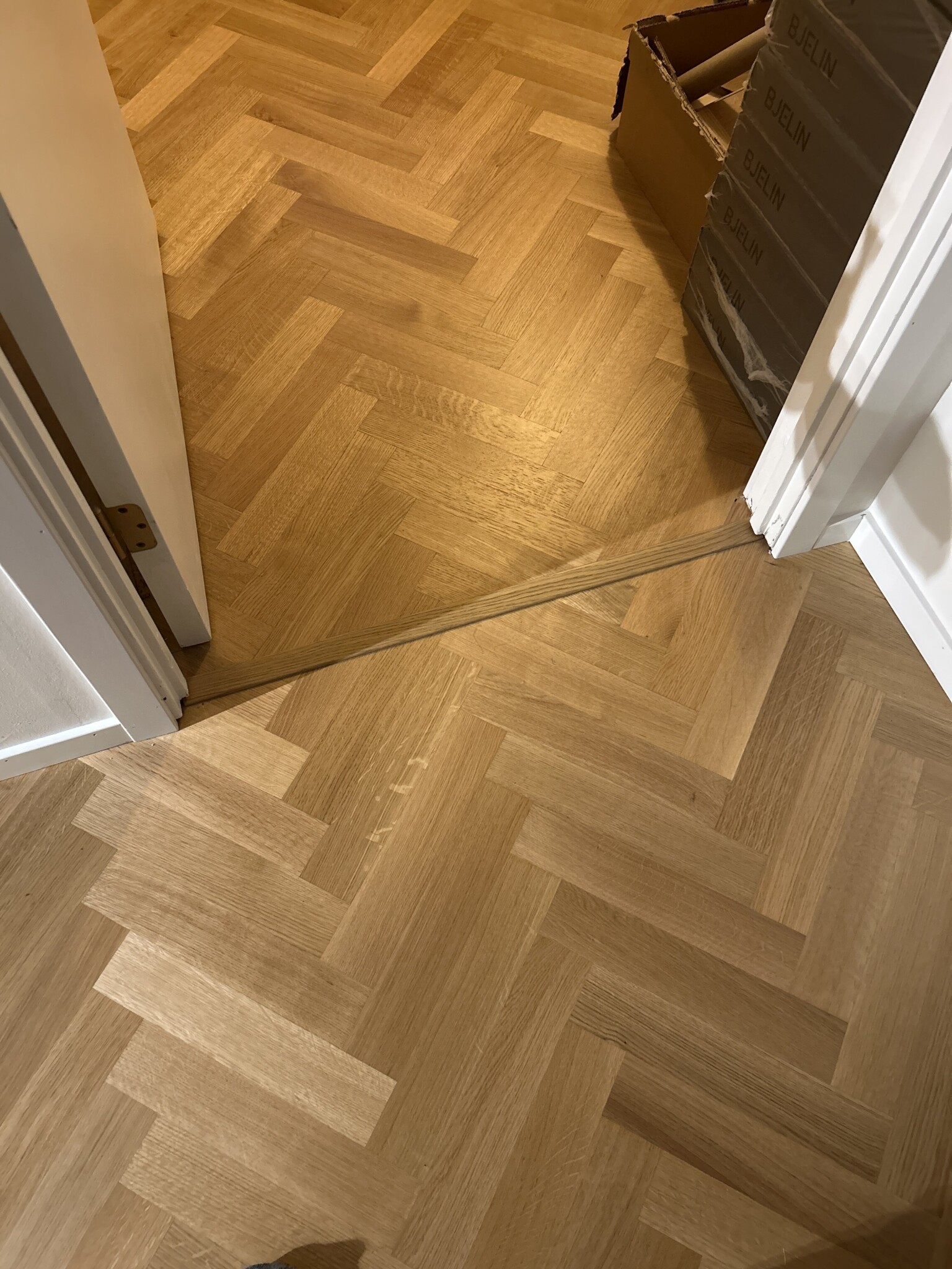

Man får pussla och mäta noga (och såga lite fel för snygga övergångar mellan rummen men det går! Här är en bit av mitt 2000-bitars pussel 😆
