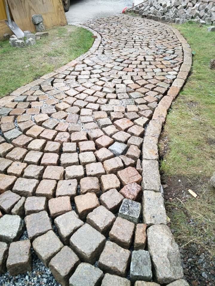

Välvd trottoar med gammal sliten gatsten i olika nyanser anlagd i ett traditionellt mönster.

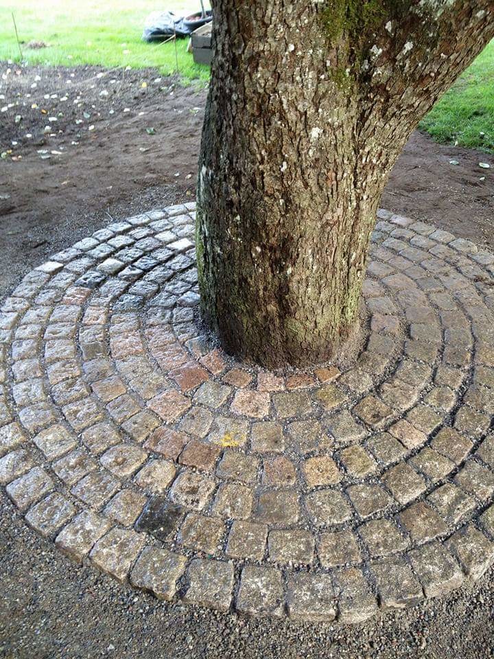

Rund stenläggning av nyare kantstenar runt ett träd med ytterligare stenar spridda på gräset.

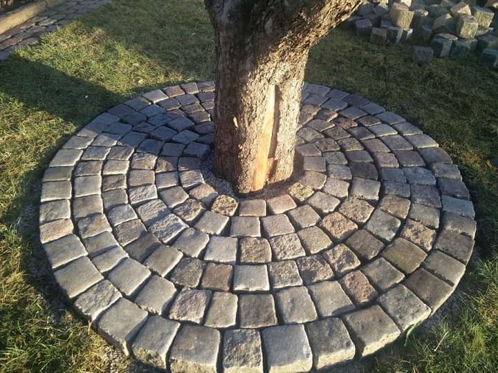

Cirkelformad stenläggning runt träd med gammal sliten gatsten.
Tycker du att den är vacker?
Själv så lägger jag hellre mer pengar och köper gammal fint sliten gatsten.
lunnabo lunnabo skrev:
[bild] [bild] [bild] Tycker du att den är vacker?
