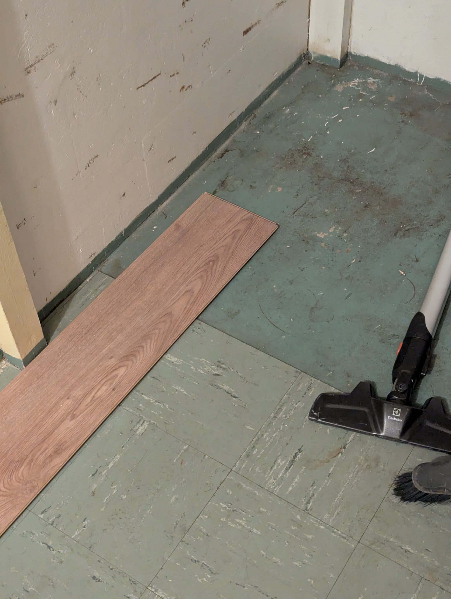

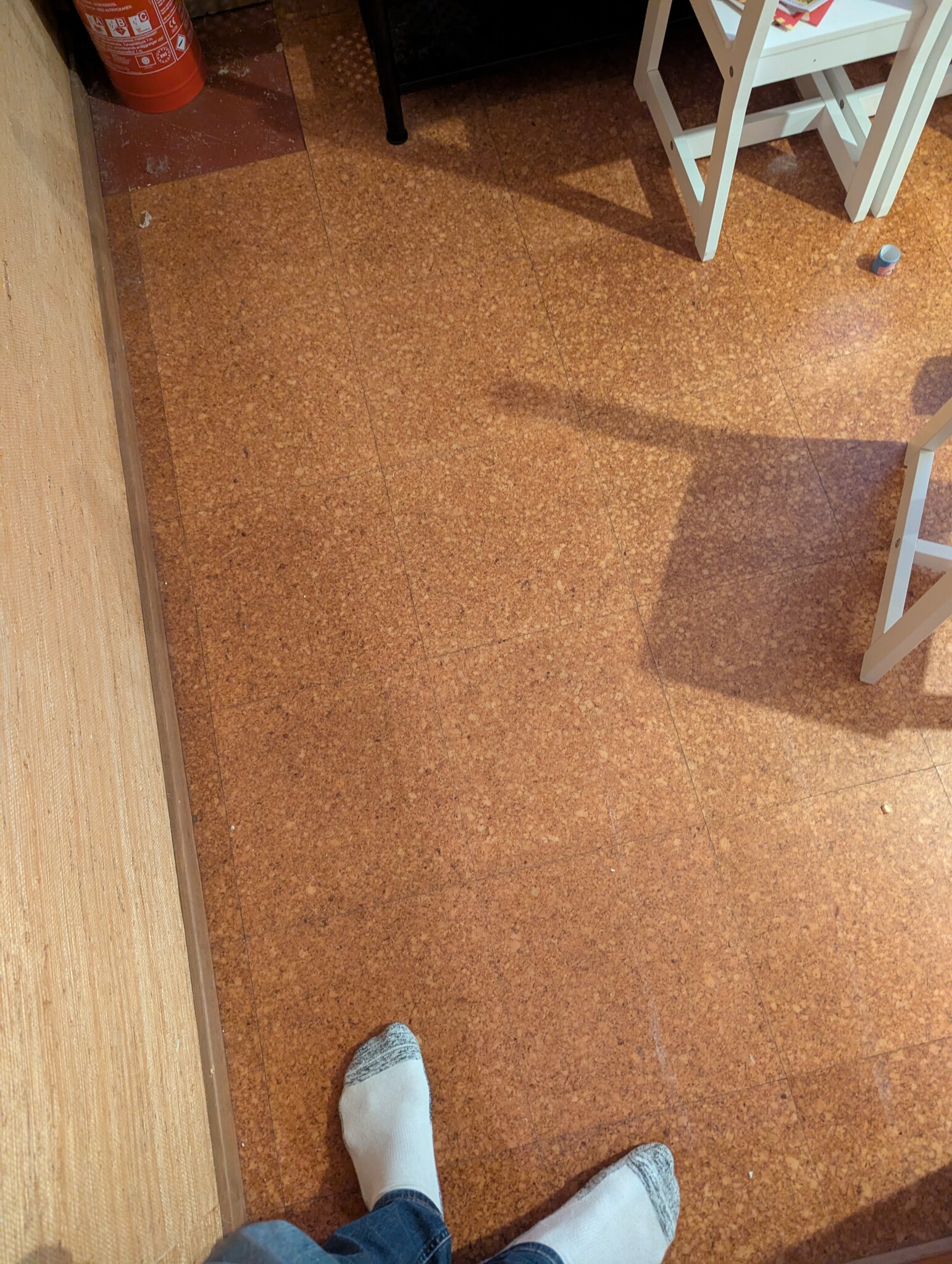

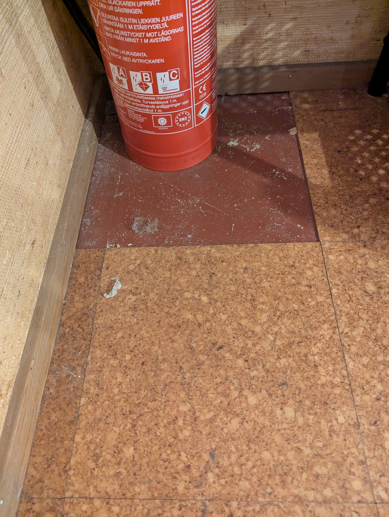

Här är en bild på golvet, hörnet där man testade limmet, samt under trappen, där det saknas golvmatta helt just nu (oklart varför). Utrymmet just innanför gillestugan / under trappen har en liknande matta i annat utförande - det är en liten passage/korridor, där vi också ska renovera och lägga nytt golv.

Jag tycker det ser ut som ett vinylgolv av typen "korkmatta". Alltså ett korkgolv i form av plattor med ett slitskikt av vinyl på ovansidan. Så det är nog så nära vinylgolv man kan komma utan att vara 100% vinyl. De gråaktiga plattorna ser ut som vinylplattor.
Oavsett finns det ingen annan anledning att ta bort det än att golvet blir för tjockt/högt om det är kvar. Tvärtom fungerar det som underlag och är dessutom tätt.
Så man kan lägga vinylgolv direkt på.

Då har jag egentligen 2 delikata detaljer att lösa:
1. Vad gör jag med de ytor under trappen som saknar dessa plattor och är "direkt på plattan", samt det hörnet där Ocab tog bort en platta för att kolla limmet?
2. Borde jag lägga byggplasta mellan för säkerhetsskull, eller är det overkill?
