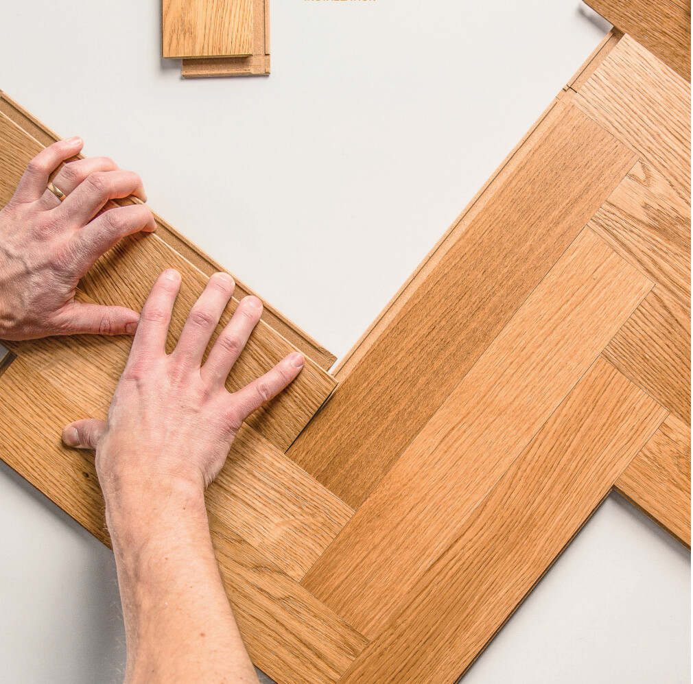

hej jag har varit och kollat på ett fiskbensgolv hos återförsäljaren då jag önskar mig ett sådant golv hemma. Det ska läggas i ett klassiskt mönster.
Men jag blir inte riktigt klok på försäljaren då han sa att man inte behöver ytbehandla golvet efter läggning då deras produkt har en färdig yta.
Hur är det möjligt att lägga 75kvm samt få det jämnt och fint utan att slipa det som man gör vanligtvis?

Ser till att underlaget är felfritt,
Du har säkert kikat på ett golv likt ”vanligt” laminat/parkett. Ett som läggs flytande.
Ett riktigt fiskbensparkettgolv limmas, slipas och behandlas

jag förstår! Men golvet jag kolla på är riktig fiskben. Står även i manualen hur man ska lägga frisen osv och även säljaren hävda samma. Jag länkar till golvet här under men frågan kvarstår hur man lyckas lägga det på millimetern utan att slipa ytan. Får väll ringa golvppolen imorgon och fråga kanske.

Läggningen var inte vacker tycker jag med generalskarv. Fiskbensparkett lägger man stavarna omlott.
  • Fiskbensparkett med generalskarv, stavar lagda jämte varandra istället för omlott, enligt inläggets kontext.

Chevron är det där, jag har det i min lägenhet.

Du har traditionell fiskben, det ts länkade är fransk fiskben
Fiskbensparkett finns även som klickgolv. Bild från Bjelin.
Händer som monterar fiskbensmönstrad klickgolvparkett från Bjelin.
Det som förvirrade mig va att säljaren sa det va klassiskt fiskben som man limmar! Det är såklart bjelins klickgolv. Förstår dock inte vitsen med att bjelins kostar 800-1000kr kvm jobbet är detsamma. Du kan köpa massiva obehandlade stavar för 250kr
