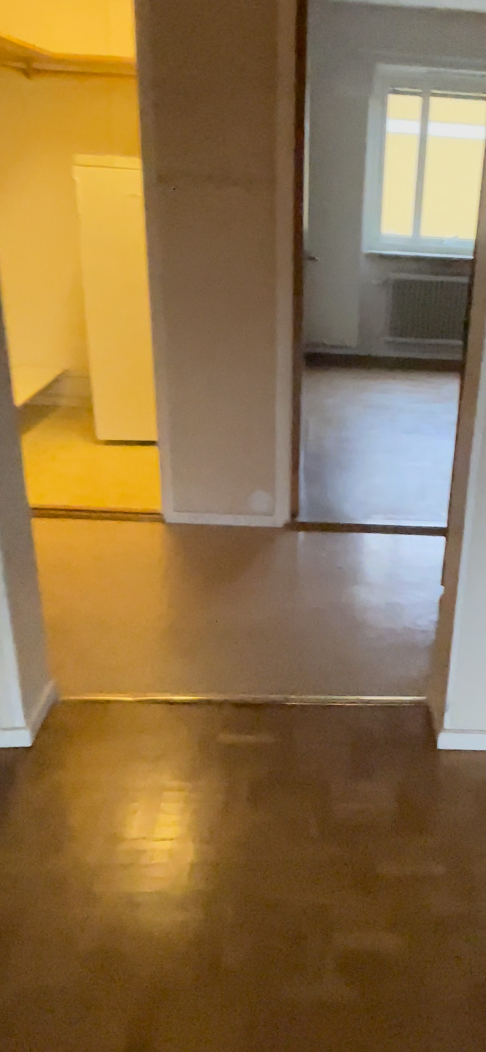

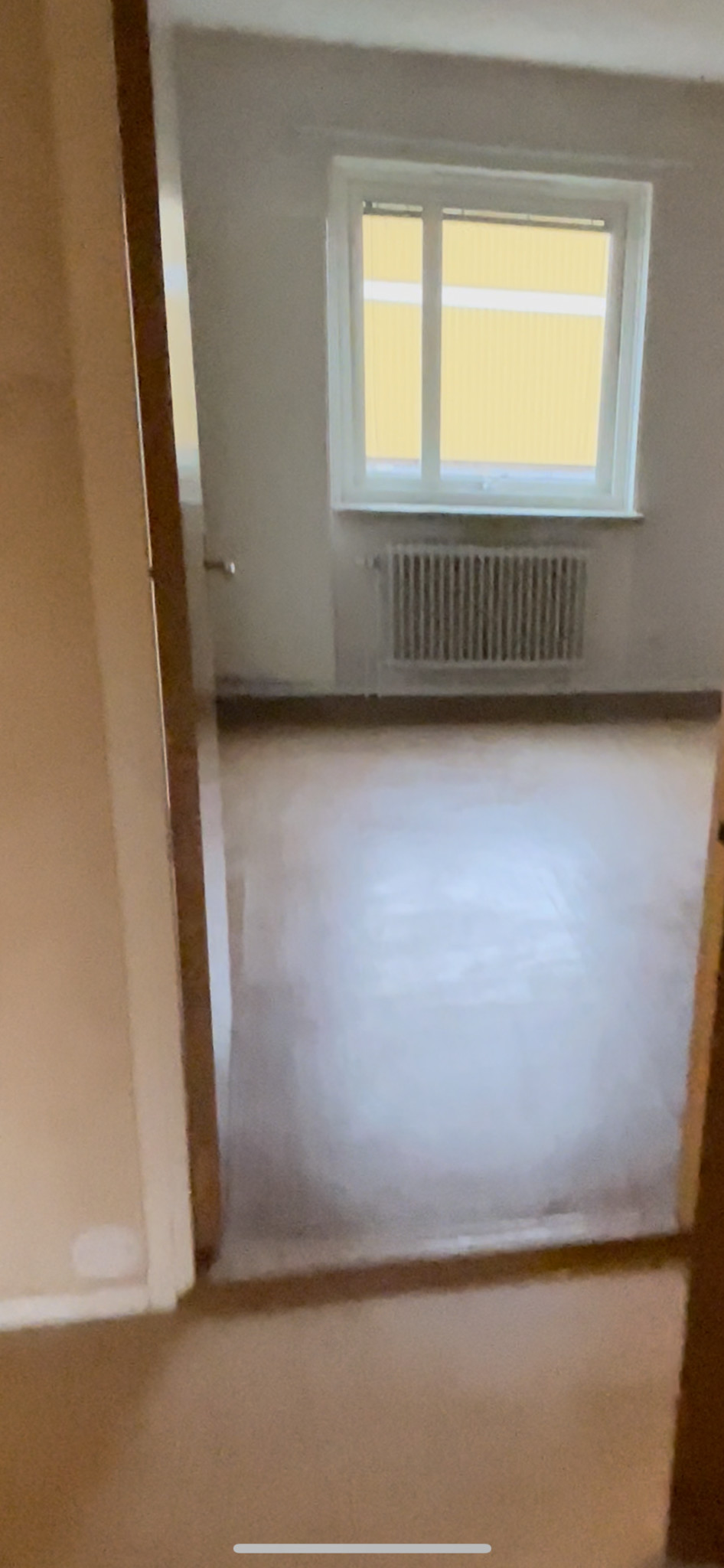

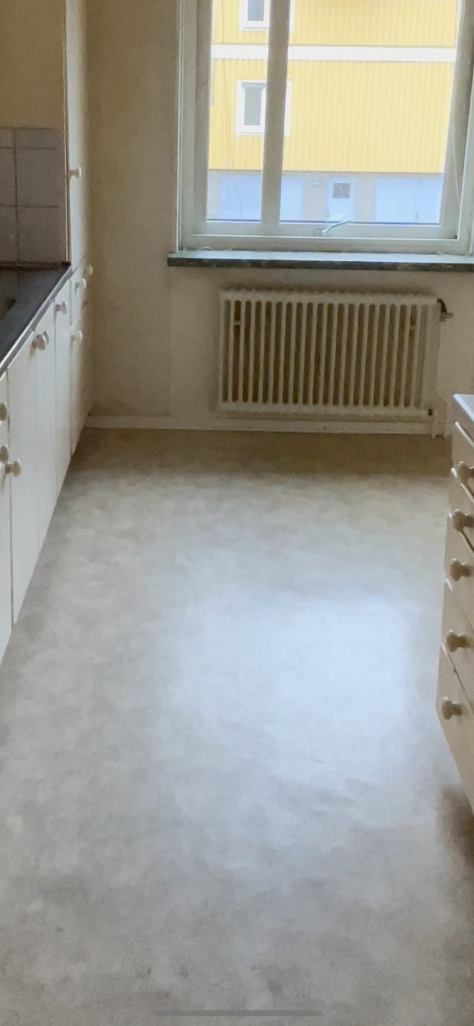

Jag ska renovera en 2a på 58kvm. Just nu ligger det någon typ av golvplastmatta i nästintill hela lägenheten. Jag har fram och tillbaka funderat hur jag ska göra. Efter lite googlingar så verkar det som att det kan finnas asbest i fästningen av mattan. Denna lägenhet är byggd 1950 och vad jag läst mig fram är det sannolikt att det kan vara asbest i just mitt fall. Nu är min fråga. Kan man lägga ekparkett direkt på golvmattan om den är rak och fin samt inte har några bubblor eller släppt någonstans? samt måste man ha golvunderlag mellan mattan och golvet eller räcker mattan som underlag? Denna lägenhet är även inrökt och ska röksaneras, men just nu så är det svårt att känna lukt som många uppgett sig känna från mattorna, även där, skulle man kunna göra något med golvet innan man lägger parkett för att dämpa eventuell lukt?

Plastmattor la man nog inte in 1950 utan då var det linoleummattor som gällde. Däremot är det inte så lätt att se skillnaden på de två typerna av mattorna. För att säkerställa att det inte är plastmattor ovanpå en linoleummatta föreslår jag att du tar bort en tröskel för att se hur det ser ut.
I princip så kan man lägga parkettgolv ovanpå (ett lager) linoleum- eller plastmatta. Förutom att det ska uppfylla instruktionen när det gäller planhet på korta resp. långa sträckor så får det inte heller svikta. Foam bör du ha så att parkettgolvet kan glida när det ändrar storlek med årstiderna.
Säkerställ att golvet får plats under dörrarna samt tänk igenom hur du ska göra med dörrfoder och trösklar. När man tar bort gamla golvsocklar så kan bitar av väggen följa med.

angående linoliummattor, är det möjligt att det kan vara asbest? Samt om man skulle lägga golvet uppepå är jag rädd att nikotinlukten trär sig igenom golvet då lukten säkert sitter ordentligt i linoliummattan? Kan man tvätta mattan samt använda någon spärrgrundsfärg och måla på mattan för att hålla nikotinet instängt?

Det förekom linoleummattor som innehöll asbest och det förekom att de limmades med asbesthaltigt lim. För att veta om det gäller dina så måste du ta prover och skicka in för analys.
Parkettgolv är inte lukttäta så gaser (lukter) tar sig igenom dem.
Tyvärr ingen aning om spärrgrund fungerar för att stoppa nikotinluktande linoleummattor. Försök fråga färgtillverkarna direkt.
