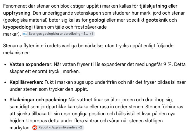

Hep Hep skrev:
Det fick man väl lära sig i fysiken. Vilket väger mest - ett kilo plast eller ett kilo koppar?
Här är en rimlig förklaring till varför märlorna kryper upp innan våren.
JoE1090 och 1 till
