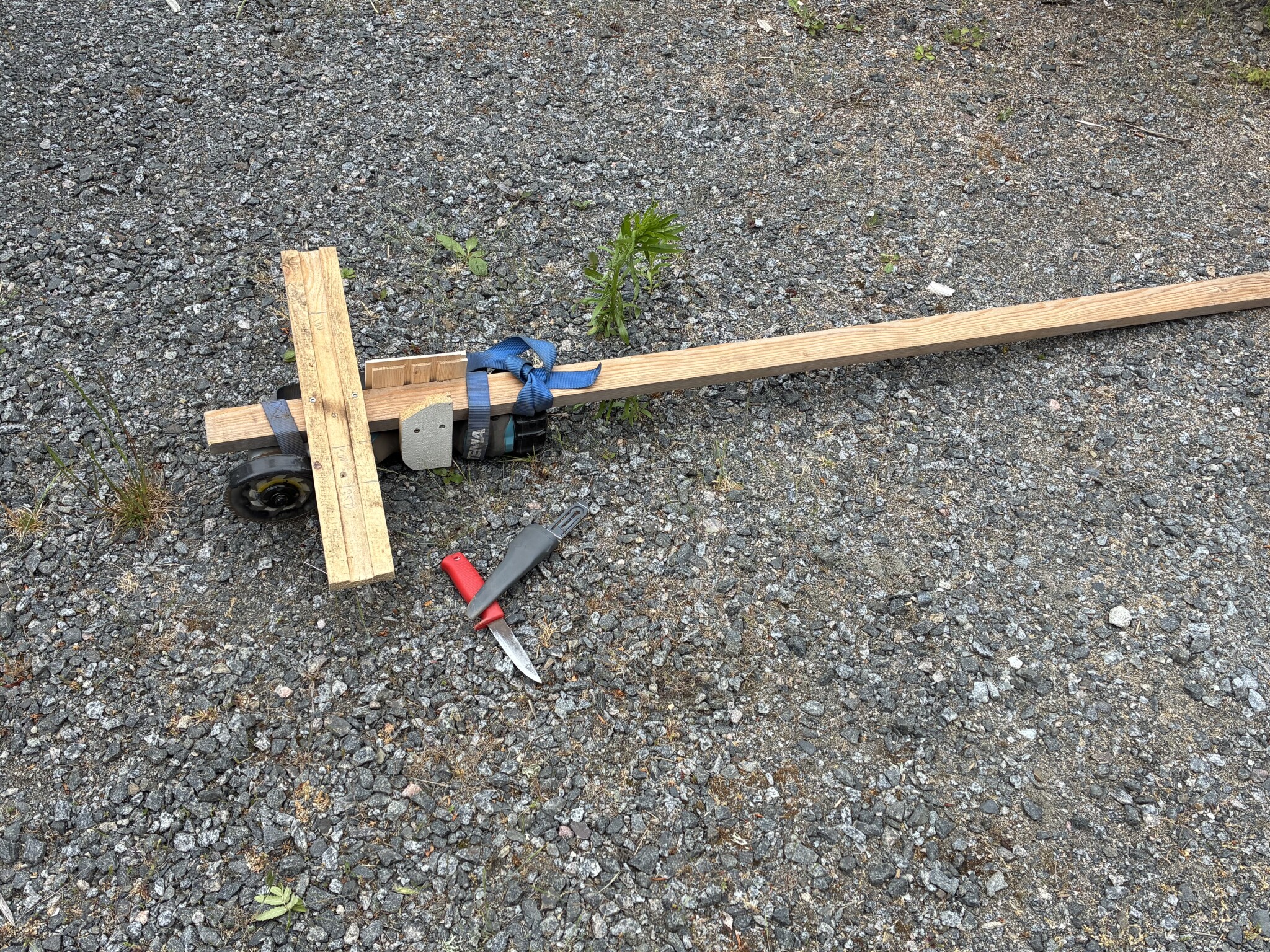

Till er som tycker det verkar jobbigt att lägga ner begränsningskabel till er robotgräsklippare.
Funderade och läste hur andra hade gjort, skulle sen prova vinkelslip och tigersåg.
Började med vinkelslip och tyckte det gick så bra att jag provade aldrig tigersåget.
Fick ner 200m kabel på 2,5 timmar. Min sambo höll i rullen när jag lade ner kabel med hjälp av skyddet till en morakniv.
Ett hål i bottnen i skyddet där man sticker ut kabeln, och sen drar man den i den sågade skåran, mycket smidigt.
Bifogar bild, hållaren till vinkelslipen ser ut som ett barn har tillverkat den, men den funkar utmärkt.

Fiffigt! Men är det inte bara att spänna upp kabeln direkt på gräsmattan så är den överväxt på någon vecka? Så gjorde jag.

Det ska man kunna göra, men ville ha ner min tråd. Har en ojämn gräsmatta då det är en skogstomt

Vad händer då nästa gång du vertikalskär i gräsmattan ?

Om jag mot förmodan skulle göra det så ligger tråden 30 mm ner, så djupt vertikalskär man inte. Sen har jag gjort en karta var tråden ligger så då kan jag köra efter den.
Men en bra fundering.

Det får vänta tills det kommer vertikalskärrobotar eller så kör man slingfri robot.

Jag tog en gammal cirkelsåg och körde med förlängare så det var bara att gå och låta stödet gå mot gräset med klingan nere max.
Sen skränkte jag tänderna rejält så den fick en lagom bredd. Blev lite för tajt att köra original.
Och samma här med fodralet till en kniv så funkade det mycket bra.

Verkar vara en snackis, för jag fick det tipset för några veckor sedan också. Snabbade upp utläggningen av kabeln väsentligt.

Finns också diverse 3d printade verktyg att köpa på tradera.

Jag använde vinkelslipen för att få ned begränsningen i berget...

Eller också lägger man dit den på våren innan gräset grott. Så gjorde jag. 1 år efter och den ligger ca 2cm ner i jorden nu.

Funkar dock inte i vår magra jord, där tar det nog 10 år att växa till såpass.
