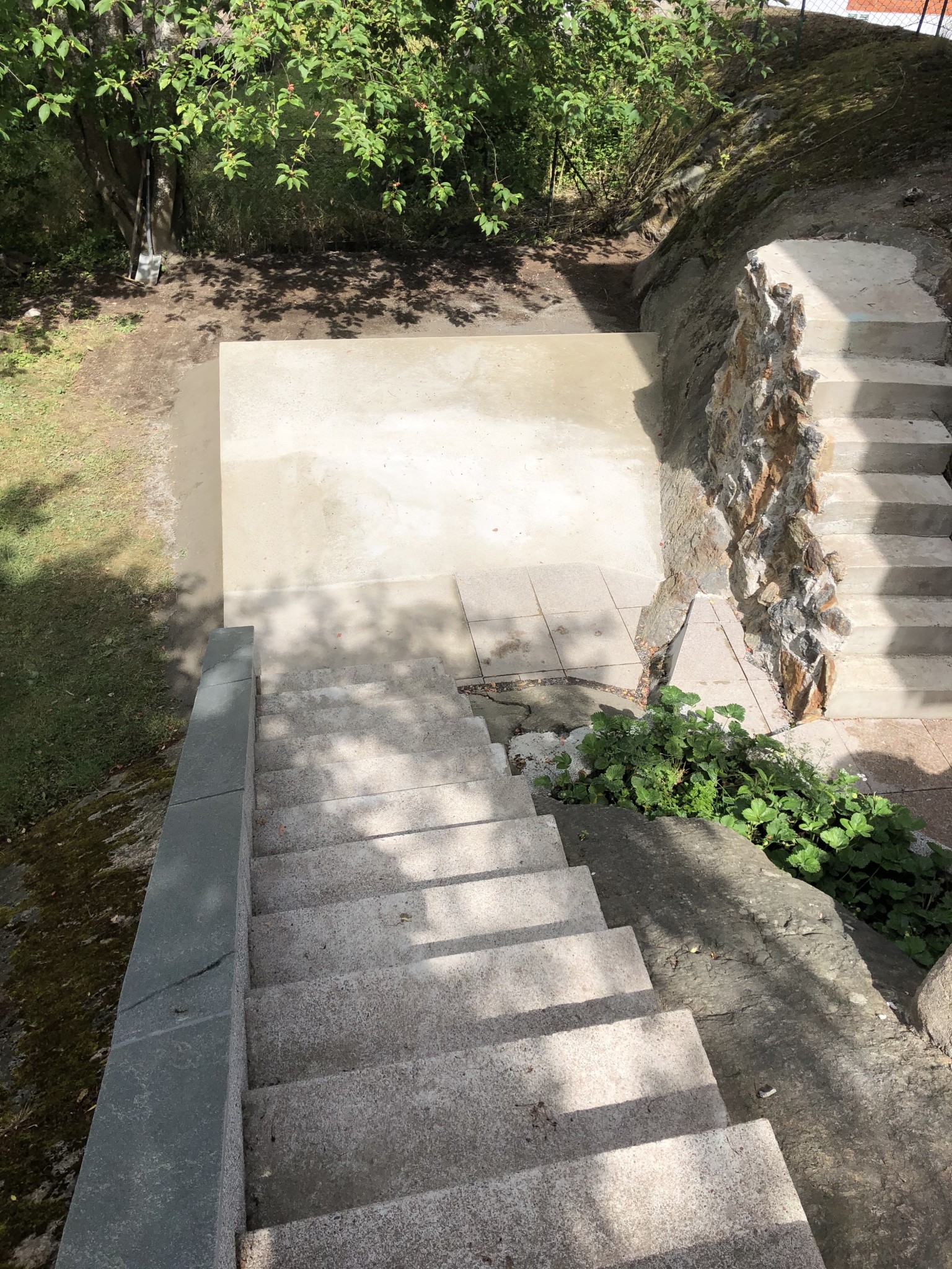

Skall bli med utespa till hösten är det tänkt, jobbar med placeringen av detsamma och skulle behöva forumets samlade expertis.
Har en nygjuten betongplatta, där alltså spat skall placeras. Vill dock ha träbeläggning på denna, men vill inte att det bygger mer än absolut nödvändigt för att inte få onödigt högt trappsteg mot övriga tomten.
Funderingen är därför om det skulle gå att skruva trall direkt på betongplattan? Vet att det skall finnas plastdistanser så att inte virket ligger direkt an mot den fuktiga betongen samt för vattenavrinning etc. Är det någon som har erfarenhet av dessa? Samt hur fäster jag i så fall detta på bästa sätt?
Bör jag placera själva spat uppepå trallvirket, eller bygga trallvirke runt om spat istället? Jag tänker att även om spat är isolerat underifrån, så bör det ge viss extra isolering att inte ställa det direkt mot betongen?
Tacksam för input! Bild på nuläget nedan.
Nybetongerad uteplats intill trappa och trädgård, förväntad plats för framtida utespa.
