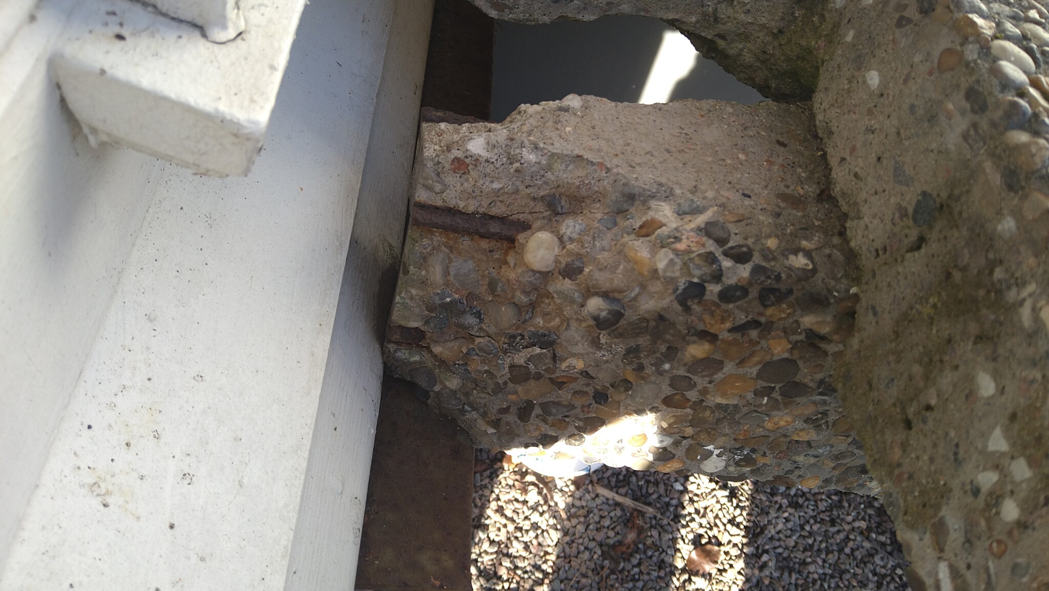

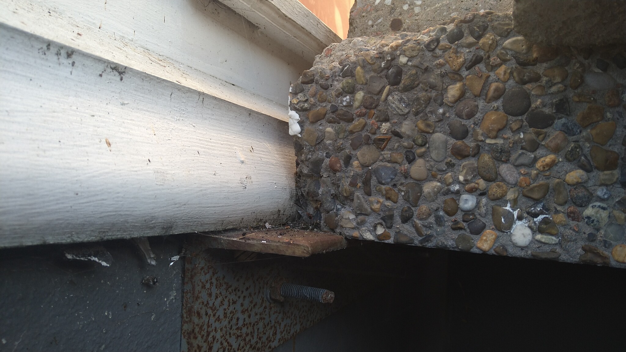

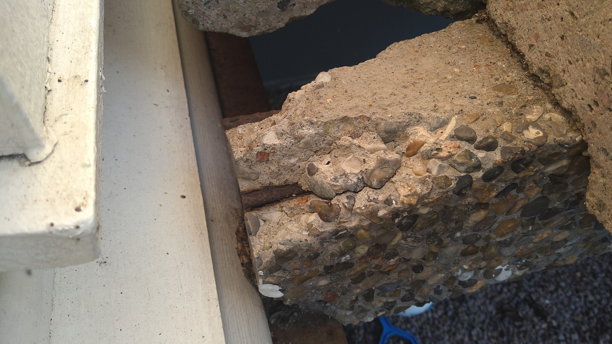

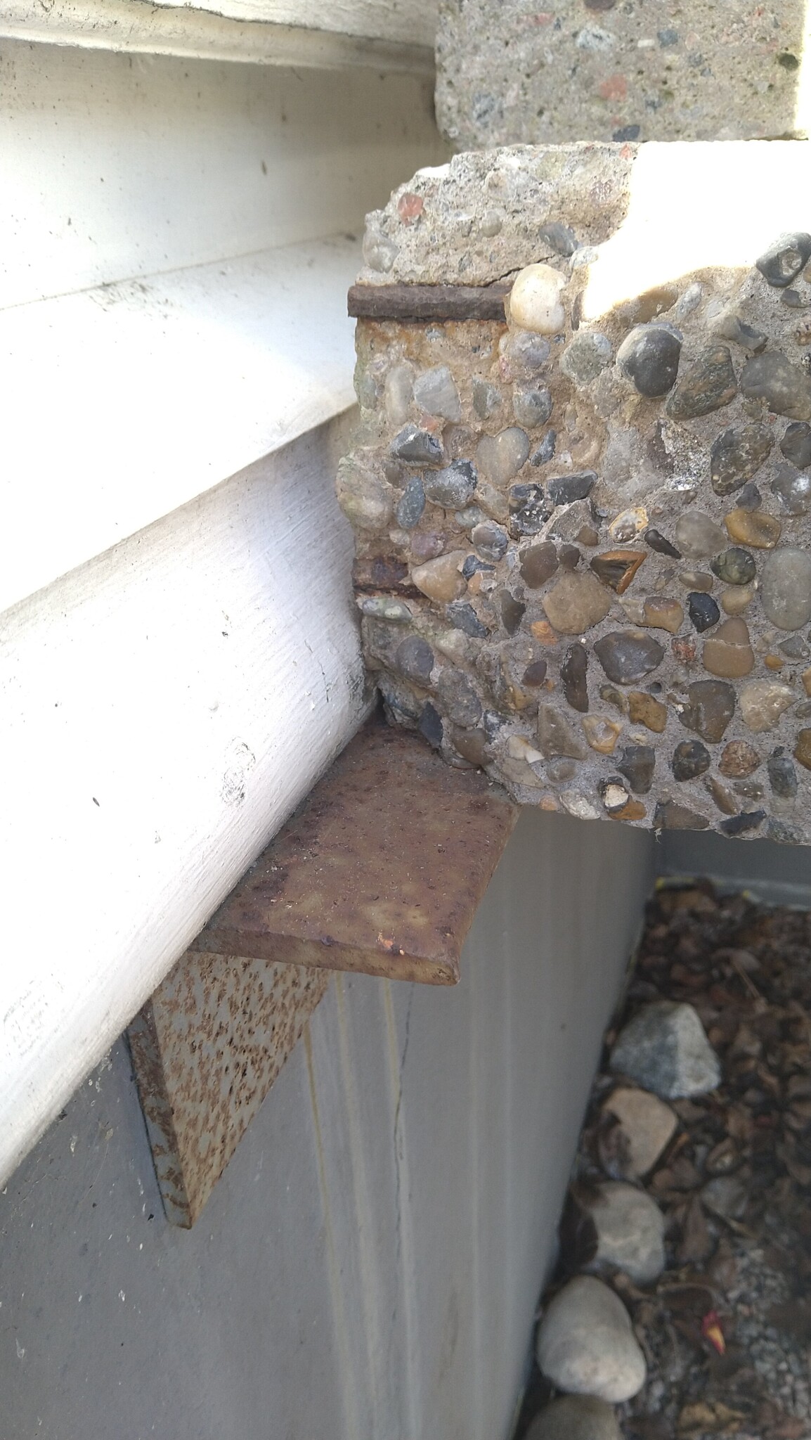

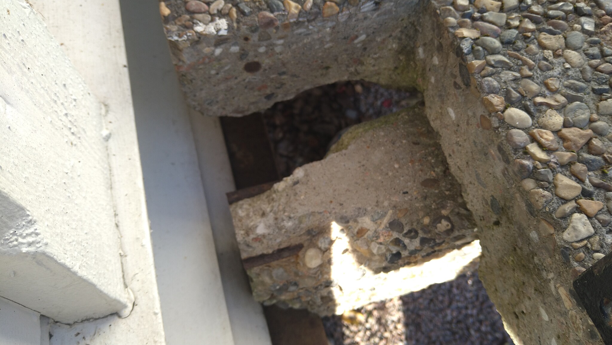

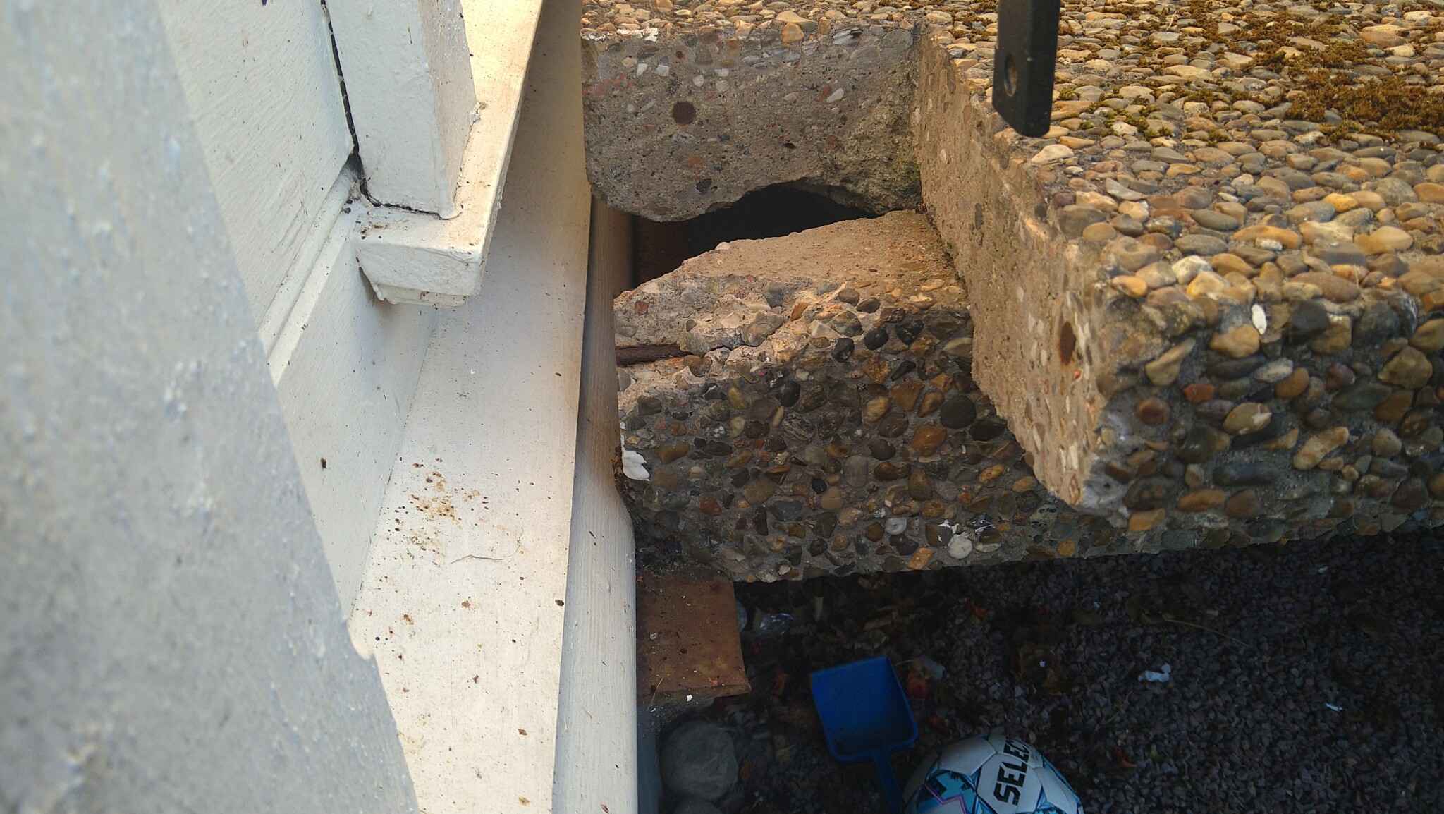

Vi har en betongtrappa, vars vangstycke vilar på en metallvinkel fäst i grunden. Av okänd anledning finns det sedan tidigare ett utsågat snitt i hörnet av översta trappavsatsen och vangfästet där under har börjat vittra så att man nu ser armeringen.
Kan man laga vangstycket så att fortsatt förfall hindras? Hur gör man det? Bygger en liten gjutform runt och fyller på med cement? Betongtrappa med spricka vid hörnet av översta trappavsatsen. Väl synlig armering och delvis vittrat vangstycke vilande på metallvinkel.
Betongtrappa med ett utsågat hörn på översta trappavsatsen, där vangstycket vilande på en rostig metallvinkel visar synlig armering.
Betongtrappa med synlig armering vid hörnet av översta trappavsatsen där vangstycket visar tecken på vittring.
Nu är det dags att göra något.. har läst lite trådar med olika rekommendationer och lutar åt att pensla på primer och därefter fylla med Ardex A46.

Av någon anledning täcker inte stora plattan helt över vangstycket, vilket hade gett mer väderskydd, tänker jag, men det gör jag nog inget åt. Ser inte riktigt hur det skulle gå till.
Kan man göra något bättre? Någon dag kanske det är dags att byta trappa, men inte idag. Vill dock bromsa förfallet. Jag tror att det har sugit in vatten längs armeringgärnen på kortsidan av vangstycket in mot huset, och därefter spruckit..
