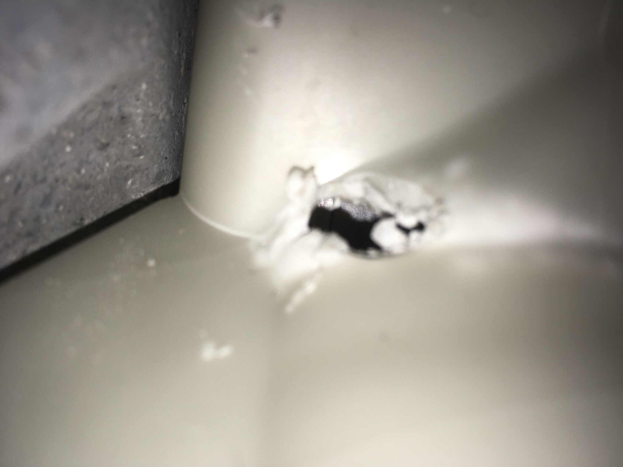

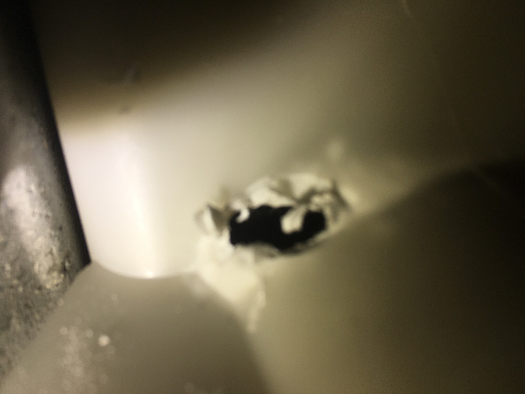

Jag undrar om någon har råkat ut för detta problem( se bild)?
Är det möjligt att laga det med marinepoxy?
Eller om det är någon som har en bättre lösning. Just nu är det inte aktuellt med ny tvättmaskin.

patcha med silkon

Tusen tack electroluxaren! Vilken silikon? Finns några olika. Du tror inte på marine epoxy?

jag tror att epoxin blir för hård och fäster dåligt på plastmaterialet i baljan
men man kan ju självfallet testa och komplettera med silikon om det läcker
jag skulle använt våtrumssilicon eller professionella produkter

Vad är det på bilderna?
Under trumman där vattnet släpps ut.
