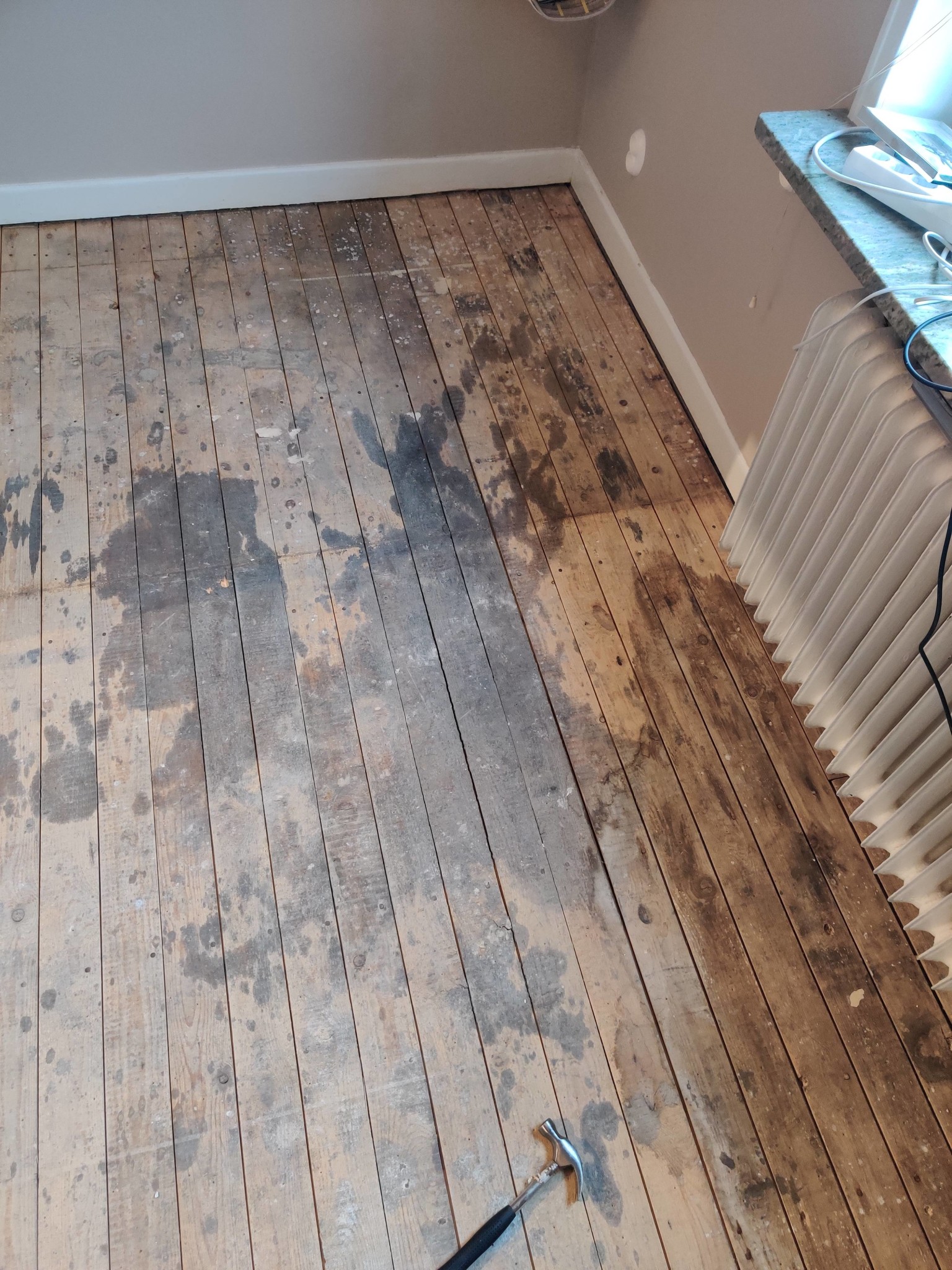

Vi har slitit upp lite gammal parkett i hall och sovrum. I sovrummet stötte vi på denna mindre trevliga överraskning.
Allt är totalt torrt nu och skadan har nog inträffat ett bra tag innan jag själv ens var född.
Vad tror ni, finns det hopp om att slipa detta eller är det bara kasta in handduken och ringa ett proffs?

Så där mörka vattenskador brukar nog vara alldeles för djupgående för att de ska gå att slipa bort. Men är trät fast och bra är det ju bara att lägga ett annat golv ovanpå.
