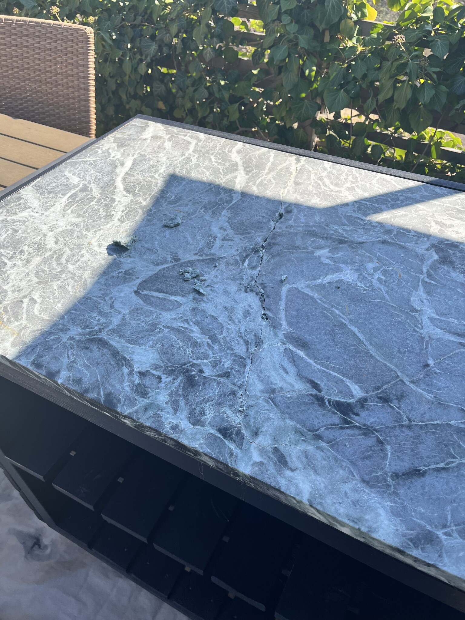

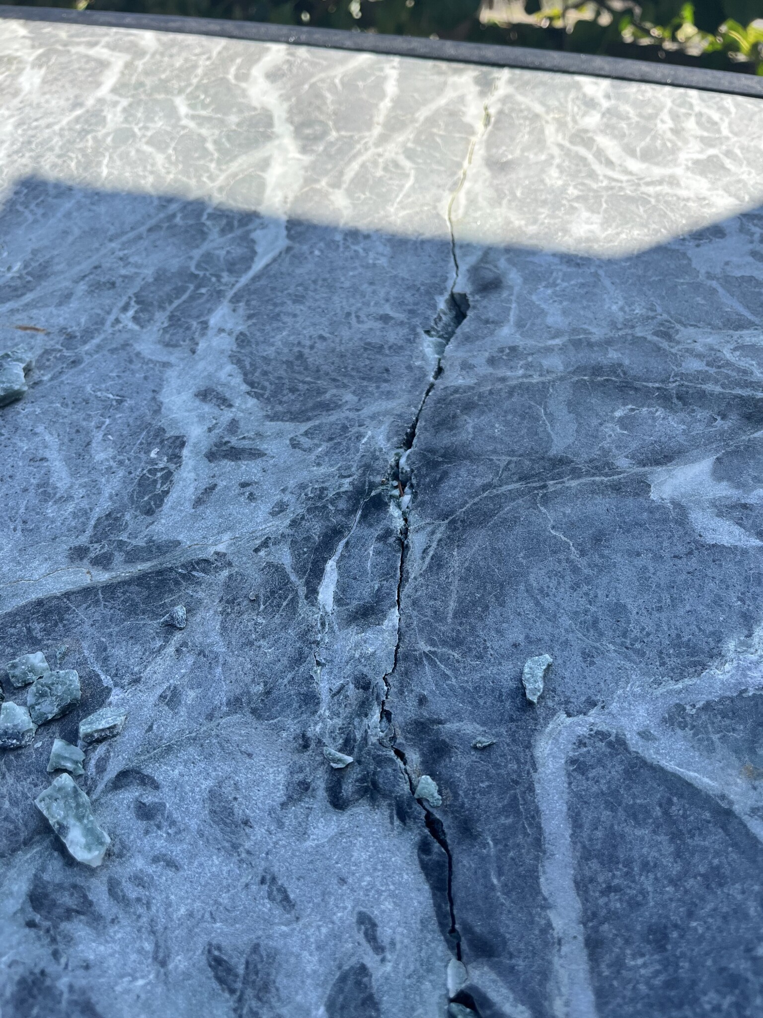

Hur lagar man bäst en sprucken marmorskiva? Jag har en bänk i uteköket med en gammal marmorskiva på. Den har nu fått en spricka som jag skulle vilja laga på något vis. De lösa bitarna kommer jag aldrig få på plats igen så jag behöver något som fyller ut håligheterna på ett snyggt sätt. Någon som har tips?
  • Sprucken grå marmorskiva på en utebänk, med synliga lösa bitar och omgivande grönska i bakgrunden.
  • Sprucken grå marmorskiva med lösa bitar synliga på en bänk i utekök.
Jag har med hyfsat resultat köpt marmorkross (grus) hos blomsterhandeln. Använde en mortel för att krossa det till ett pulver som jag sedan blandade med epoxylim och fyllde sprickan med.
