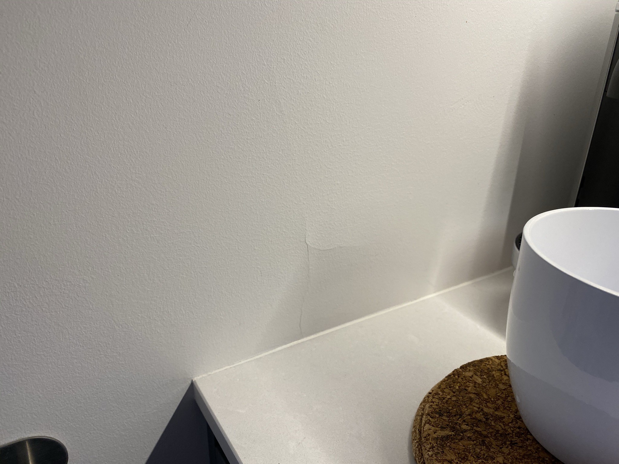

Har en spricka i en målad tapet (målad för ca 1år sen) ovanför diskbänken på ena kortsidan. Sprickan är ”stabil” och verkar vara vad den är.
Se bifogad bild.
Trycker man på sprickan ”försvinner” den.
min fråga är om det finns nåt snyggt sätt att få bort en sån här spricka utan att behöva riva ner och spackla och måla om hela väggen? Typ kleta/tejpa på nåt?
sorry för dum fråga men tänkte jag måste fråga iaf :)
Spricka i en målad tapet ovanför en diskbänk i ett kök, sprickan är synlig på kortsidan av väggen.

Set inte ut som det är tapeten som släppt utan underlaget. Pröva och ta en brytbladskniv och skär bort det lösa, runda av hörnen i det hål det blir, skrapspackla några gånger med gipsspackel och sen måla.
Du kan pröva spruta in våtrumslim med kanyl. Blir småhål men det kan funka.
