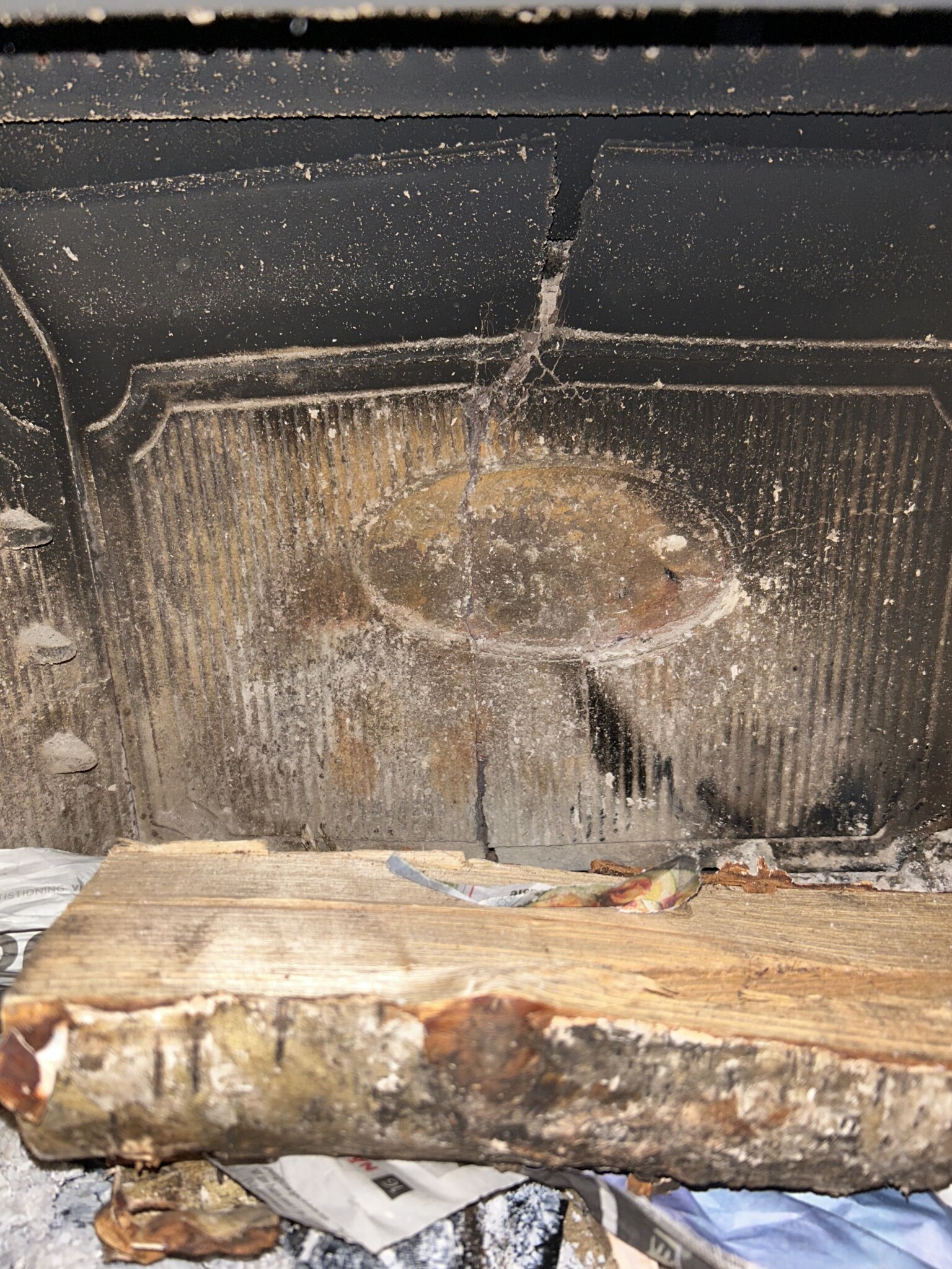

Nybliven husägare sedan ett år tillbaka.
Huset har en spiskasett som jag skulle vilja använda.
Nära inpå inflytt gjordes en brandskyddskontroll av spiskasetten.
Ser ingenstans i protokollet om eldningsförbud. Men skulle vilja ha hjälp av er att tyda den.

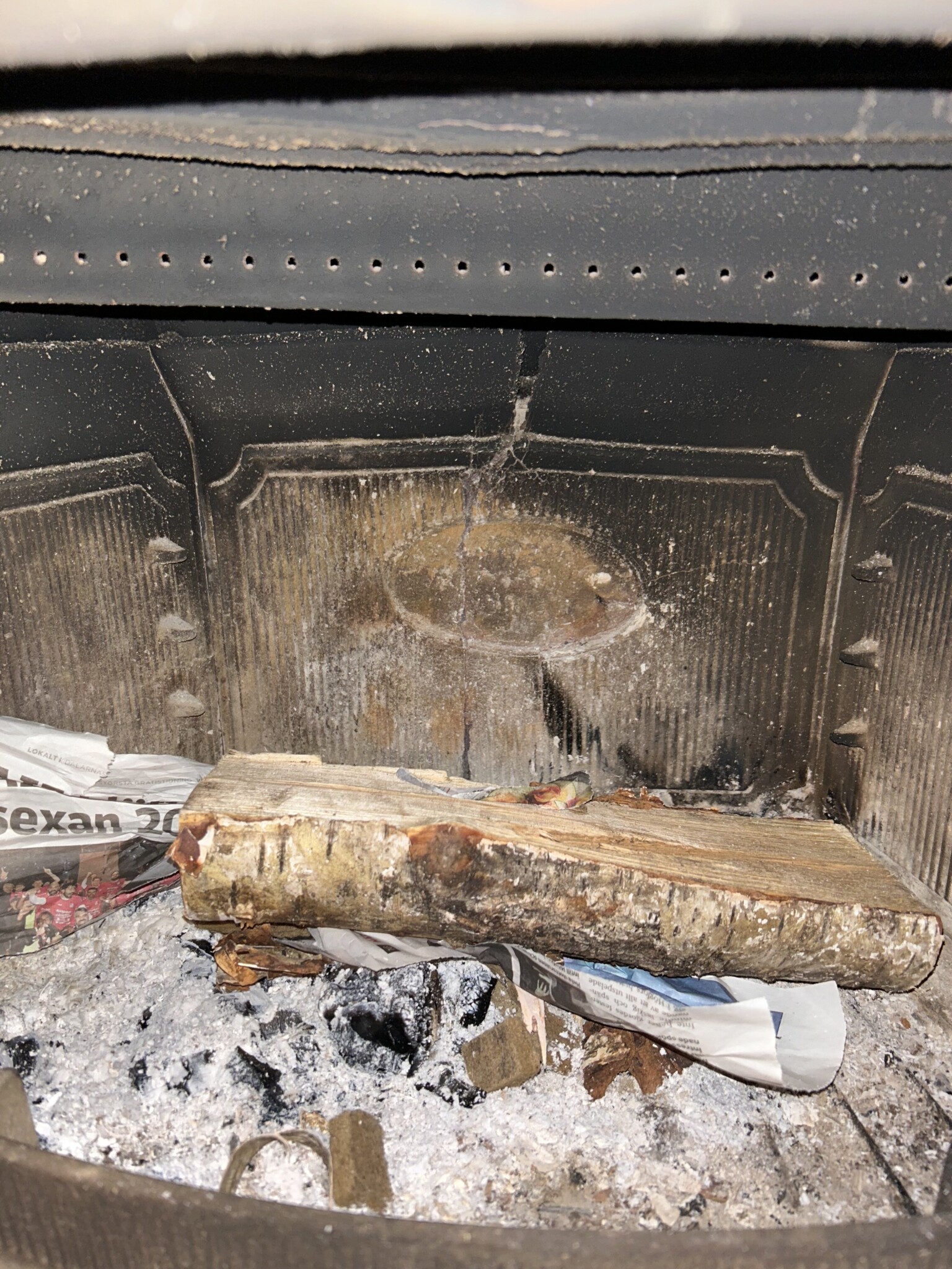

Bifogar även bilder på eldstaden på sprickan för att höra av någon mer erfaren vad om det går att laga med någon typ av eldfast massa?
Allmänna råd i övrigt hurvida jag kan elda i den mottages gärna.
Spiskasetten är av märket jøtul harmony.
Tack på förhand

Sprickan på din bild ser inte ut att var i någon plåt utan det verkar vara i någon slags täljstensinsats och går säkerligen att köpa som reservdel.
Den otäta anslutningen behöver du ju givetvis åtgärda

Har varit inne på att leta reservdel i framtiden. Men måste hitta på exakt modell först😅 hittar ingen informationsskylt om denna och den har nog några år på nacken. Så kan bli en utmaning. Samt om det bara är ett ”skönhetsfel” och inte har någonting med själva funktionen att göra så kan jag lika gärna laga den med typ pannkit för att spara någon krona. (Om det är möjligt och kan rekomenderas givetvis)L lordi skrev:Min erfarenhet av sotare är att många är fruktansvärt tekniskt okunniga.

I övrigt så är det någon form av metall invändigt i eldstaden. Typ gjutjärn. Har sett flera modeller av jötul som har liknande innanmäte.
Men ja. Den är ju full i aska så bildmässigt så kan man nog missta sig för att vara täljsten.
Har proveldat en liten brasa i den och det var väl egentligen inga konstigheter.
Men det känns olustigt med sprickan när jag inte sitter på någon vidare kunskap.
Kollat Jötul 80 ?? Sprickan sitter i ett järn som går att byta? Om du får tag i ett nytt.E Elfenbenet skrev:Har varit inne på att leta reservdel i framtiden. Men måste hitta på exakt modell först😅 hittar ingen informationsskylt om denna och den har nog några år på nacken. Så kan bli en utmaning. Samt om det bara är ett ”skönhetsfel” och inte har någonting med själva funktionen att göra så kan jag lika gärna laga den med typ pannkit för att spara någon krona. (Om det är möjligt och kan rekomenderas givetvis)
