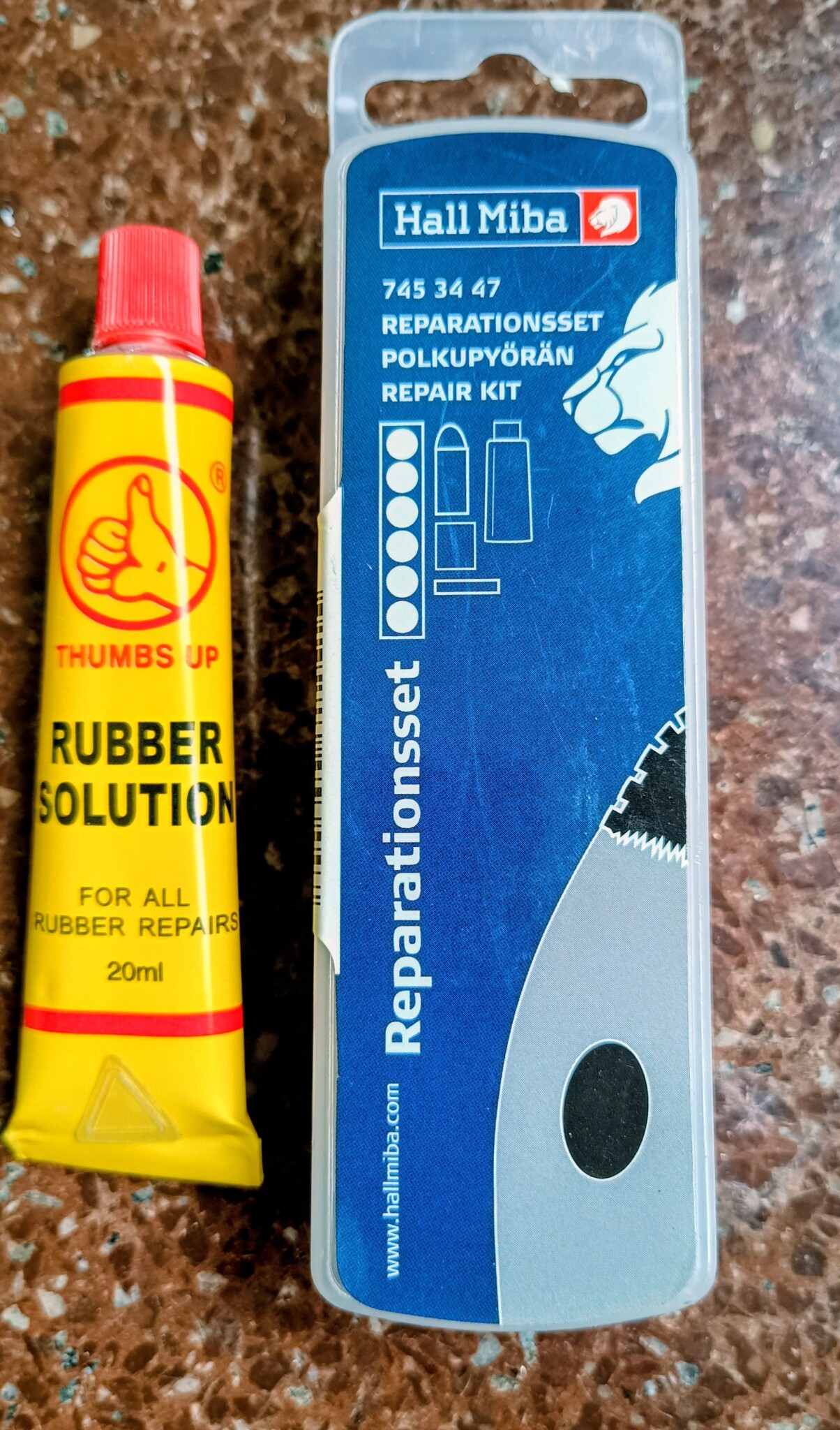

Solution och lagningslappar, dessa köpta på Hemköp.
Se bara till att rugga upp ytan på slangen med fint slippapper och låt vulkaniseringslösningen torka ett par minuter innan du trycker dit lagningslappen så kommer det fungera fint.

Ska försöka laga slang till skottkärrans hjul, med lapp från gammal cykelslang, vilket lim ska jag använda?

Ä Äpplesnö skrev:
Vilket lim funkar generellt när man vill första gummi/gummi liknande material?
Man använder inget lim.
Det man använder heter "solution". Och som namnet antyder är det inte alls något lim, utan ett lösningsmedel.
Genom att applicera det på båda gummiytorna och låta det verka en stund löses gummit upp och lappen och slangen "förenar" sig med varandra när de pressas ihop.
