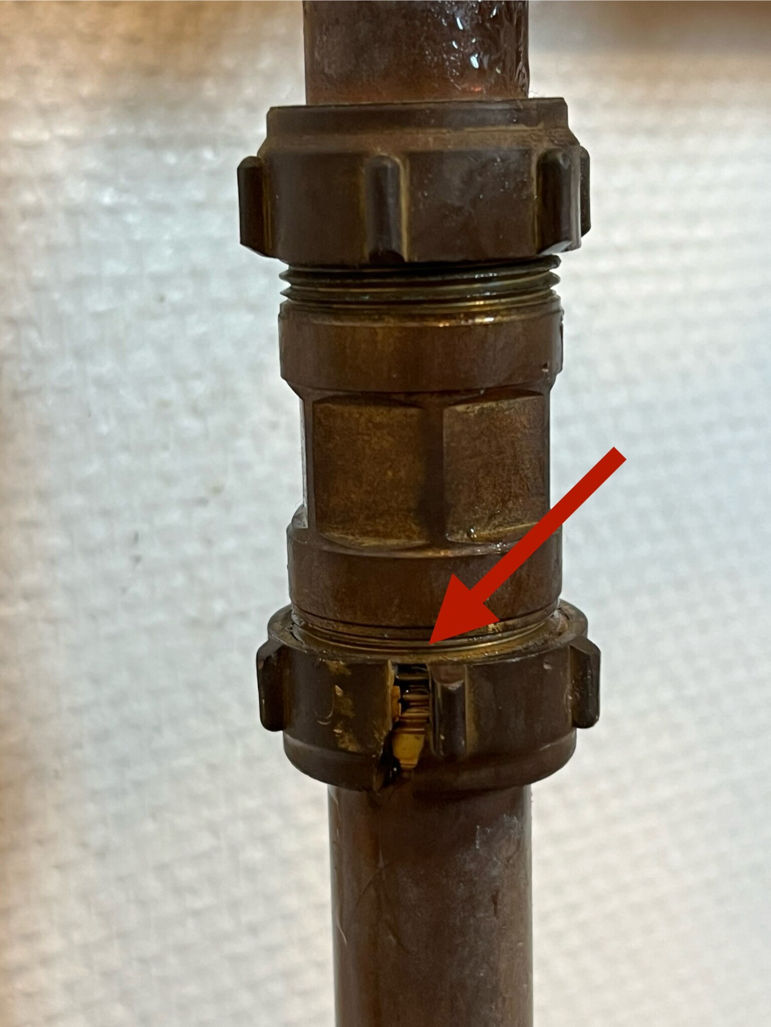

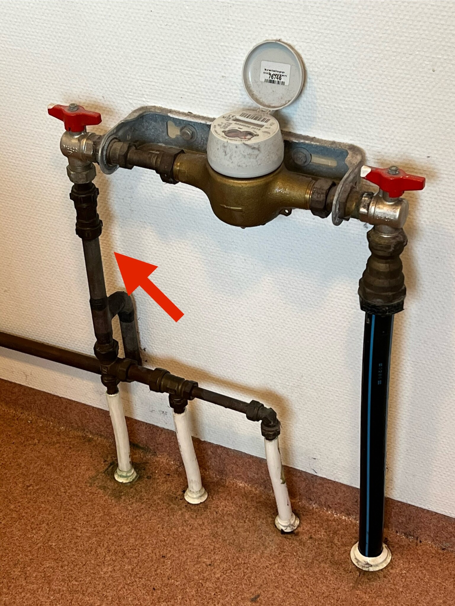

Laga en sprucken rörkoppling med en slängklämma runt rörkopplingen
Jag har fått ett läckage pga rörkopplingen har spruckit. Röret är 20 mm ytter diameter. Jag åkte till Hornbach för att köpa ny, men förstod då att det inte standardmåttet på röret och även en specialkoppling. Dvs det gick inte att bara byta den spruckna delen (ringen) och det krävs ett större jobb som skulle för innebära att anlita en rörmokare.

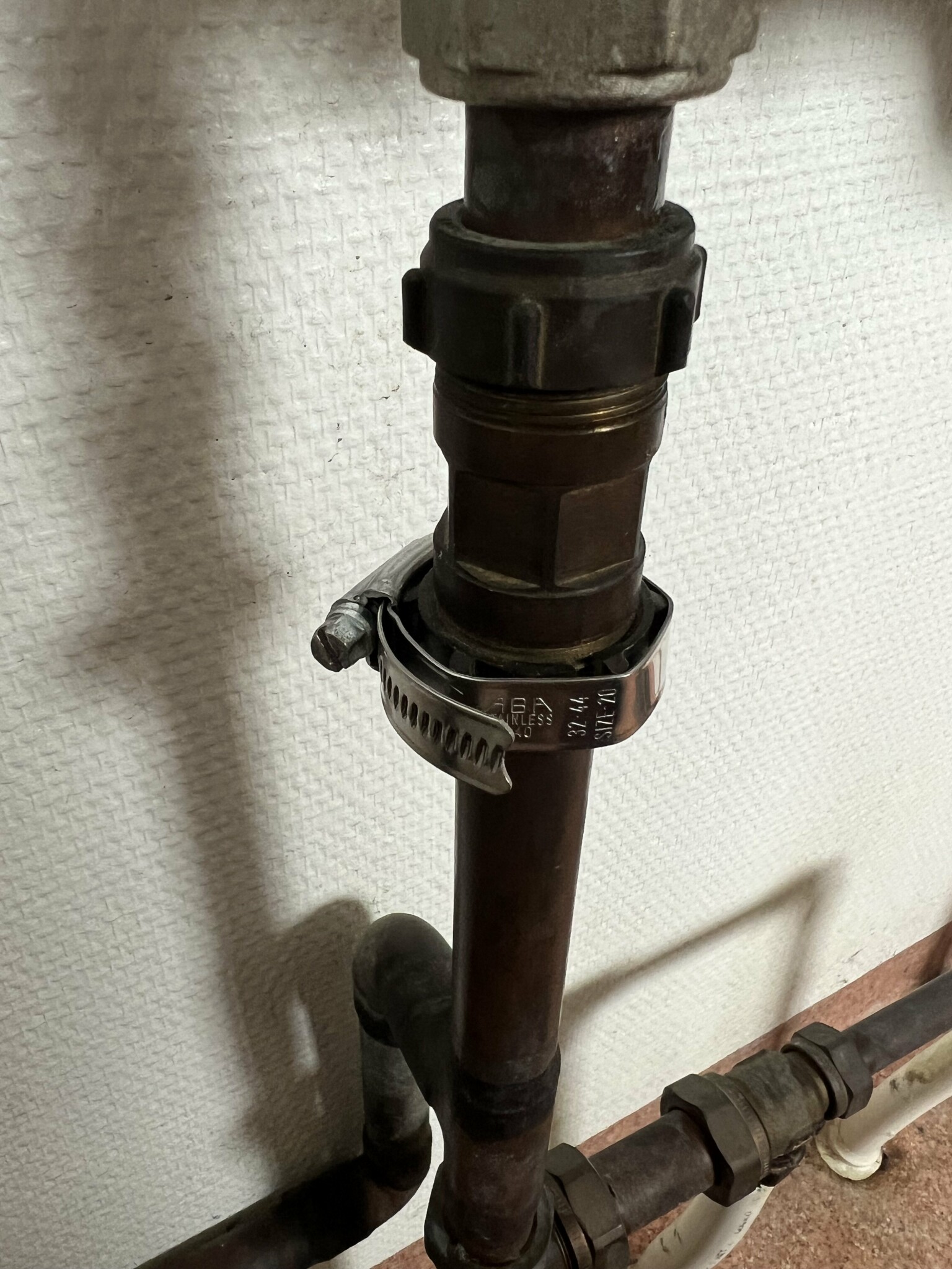

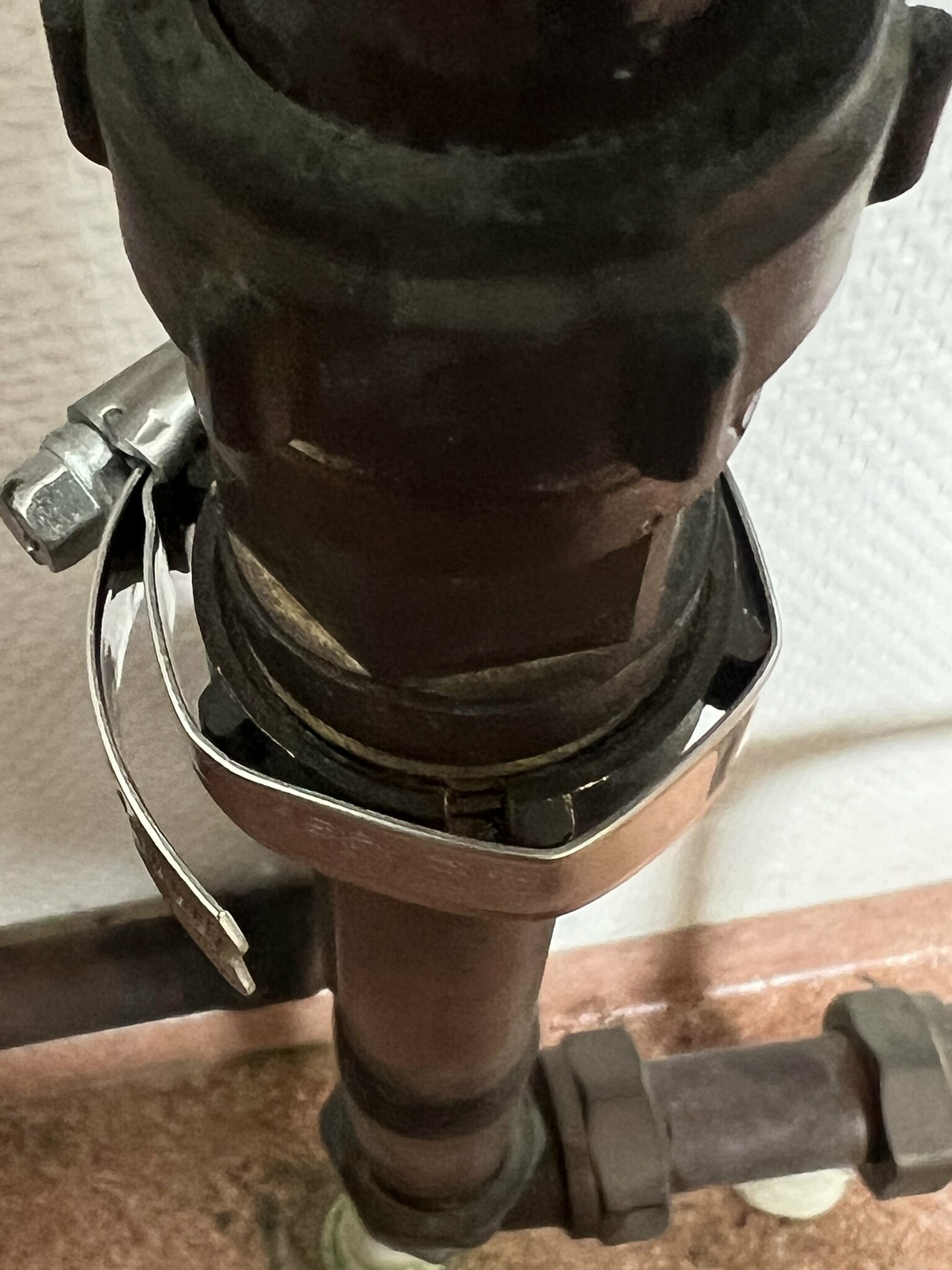

Som en temporär lösning satte jag dit en slangklämma och då slog det mig att det kanske även räcker som permanent lösning.
Så min fråga är, räcker detta med att en extra slangklämma eller måste jag anlita en rörmokare för att byta hela den trasiga delen samt eventuellt även behöva byta anslutna delar?
Ska tillägga att jag skruvade upp den bit och det var då jag märkte ser den spruckit. Så det var inte så här sprucken från början.M Martin Berggård skrev:Jag har fått ett läckage pga rörkopplingen har spruckit. Röret är 20 mm ytter diameter. Jag åkte till Hornbach för att köpa ny, men förstod då att det inte standardmåttet på röret och även en specialkoppling. Dvs det gick inte att bara byta den spruckna delen (ringen) och det krävs ett större jobb som skulle för innebära att anlita en rörmokare.
Svårt att veta om du skämtar eller inte, men om du menar allvar är svaret:
Nej, det räcker inte att sätta en slangklämma. Du måste kontakta en rörmokare så snart du kan och åtgärda.
Eftersom felet dessutom sitter på inkommande vatten, ökar risken för kraftig vattenskada när din lagning brister.
Tack, jag för rädd för det Jag anlitar en rörmokare och får det fixat. Tack för snabbt svar!
Det har du helt rätt i, har ringt rörmokare som kommer förbi imorgon. Tack för era svar.
