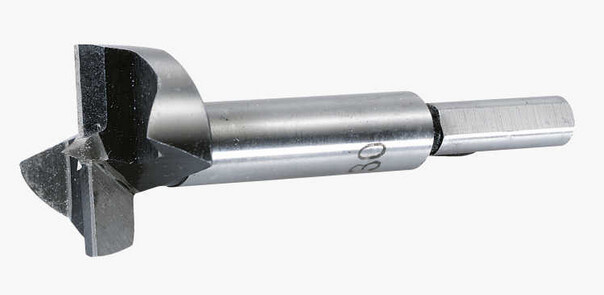

Jag skulle nog testa det med rejäla träpluggar, typ avkap från ett "krattskaft" eller liknade rejäl dimension. Jobbet underlättas nog om man kan "spänna fast" en bräda med hål på rätt ställe som en borrmall. Tänker mig en borr liknade denna i rätt dimension för god passning mot kvastskaftet.
Borrhuvud av metall, troligtvis en hålsåg eller spiralborr avsedd för träarbeten, visas från sidan mot vit bakgrund.

Alfredo Alfredo skrev:
Varför tror du inte det nedan fungerar?
Borren du visar är en kvistborr. Nackdelen med att skiva upp ett kvastskaft är att man skruvar i ändträ vilket inte håller lika bra. Därav förslaget om att använda en pluggfräs för att skapa pluggen (som då får fiberriktningen längs diametern istället för på längden).

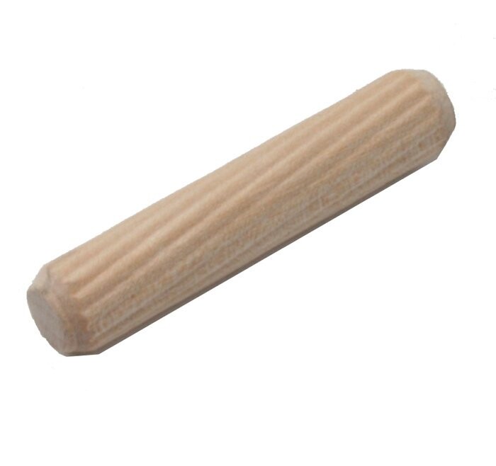

P
har lagat sånt flera ggr krångla inte till det..
Svårt att se på bild hur stora hålen är men men det finns ju vanliga träplugg tänk såna som ligger med när du sätter ihop ikea möbler..
finns i både 6 - 8 -10 - 12 mm
borra så hålet blir rakt och runt men inte mer än nödvändigt med ett stopp på borret så du inte borrar för långt in och kommer in i nästa skåp..
köp pluggar på valfritt lågpris byggvaruhus och en flaska trälim
limma och knacka i pluggen
förborra och dra i skruvar så sitter det bättre än det gjorde när stommen var ny..
ÄR det ovant och svårt så prova några pluggar i en lös träbit och prova ut så borren du har gör hål som passar lagomt thight..
Om inte tummarna sitter hopplöst centraltplacerat så bör detta funka efter lite träna på att borra rakt och hur man gör..
låt torka såga av jäms stommen/skivan..
mycket enklare att borra 6-8-10-12 så styr hålet man har bra och centrum är lätt att borra igen för ny skruv..
Att borra kvastskaft är mycket svårare att lyckas med om man är ovan och har bergänsade kunskaper och utrustning

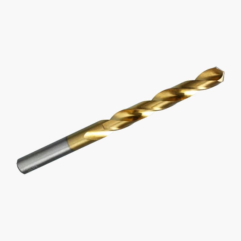

P
Givetvis krävs ett borr av rätt dimension men bortsett från det förstår jag inte varför ett hål med en diameter på kanske 22 mm skulle vara mycket svårare att borra än ett hål med diametern 12 mm. 🤔
tittar du på borren du länka bild på så är det svårt att få den att centrera i ett 5-8 -10 mm hål och redan där gör du hålet ur placering , sen är det mycket svårare att borra ett 22 hål rakt och snyggt i en köks stomme som ju består av 2 tunna skivor med lite wellpapp imellan.. stora borrar vill gärna hugga och krångla om man inte vet exakt vad man håller på med och lite snett så blir det fult när pluggen ska limmas och det är svårre att kapa pluggen..
dessutom har få personer en 22 borr hemma utan behöver ofta skaffa en sån. men betydeligt fler har en kassett med lite olika borrar hemma och då finns ofta dom vanliga 6-8-10 redan i många hem
Tar du en vanlig liten trä eller metallborr i 8-10-12 så kan du nästan skicka in en unge att borra hålet och det blir ok resultat, borren du har på bilden gör det mycket svårare att lyckas har man inget borrstopp så funkar det att linda upp en stopp av tejp bara så är det svårt att misslyckas
och den lilla pluggen kan sen enkelt borras med en 3 mm borr i mitten och du är med ögonmått ofta tillräckligt nära originalplaceringen på hålet så allt passar utan problem..
Så hade jag gjort iallafall och det har jag gjort många ggr utan problem
  • Guldfärgad spiralborr för trä eller metall med silverfärgad bas, används för att borra hål, svår att centrera i större hål enligt inlägget.
elpaco och 1 till
