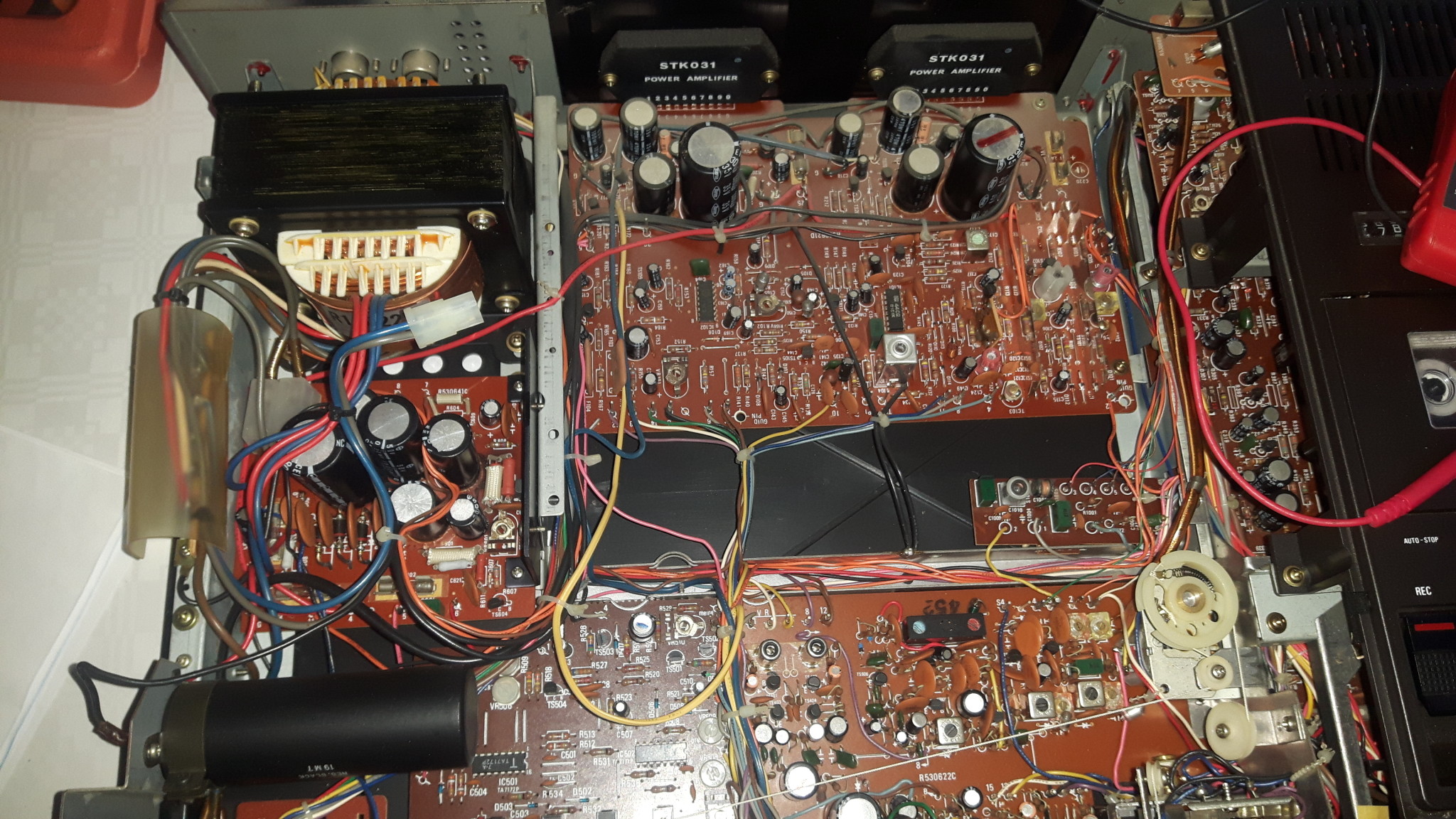

Det är sannolikt endast diskreta standardkomponenter i denna där så visst går den att laga även om Philips inte var mitt favoritmärke att reparera på den tiden. Det är troligen effekttransistorerna som gått.

Om inte annat kan man köpa kompletta förstärkarmoduler på ett kretskort och bygga in. Men även detta kräver en del kunskap.
Det svåra är nog inte att laga, utan att hitta felet.

Får ta med den hem på fredag och öppna och börja mäta.
Nån som har nå tips på nån felsökningsguide?
En högohmig hörkapsel kan vara bra att felsöka med. Lyssna på olika platser på kretskortet och jämför med den kanal som fungerar och se var det tar "stopp".

Kan man mäta sig bakåt från högtalarutgången och på så vis hitta var det tar stopp?

Det räcker med grundläggande kunskaper för att mäta om en transistor är hel, "diodtest". Börja sedan med att mäta på sluttransistorerna i effektförstärkaren. Du hittar dem genom att leta efter 4 st transistorer på en kylfläns, två per kanal. Då du har en hel kanal att jämföra med kan du troligen jämföra dem på plats och på så vi avgöra om dessa är trasiga. Annars kan man behöva lösa loss dem först. Om de har gått sönder (kortslutits) kan de ha dragit med sig fler komponenter tidigare i kedjan.

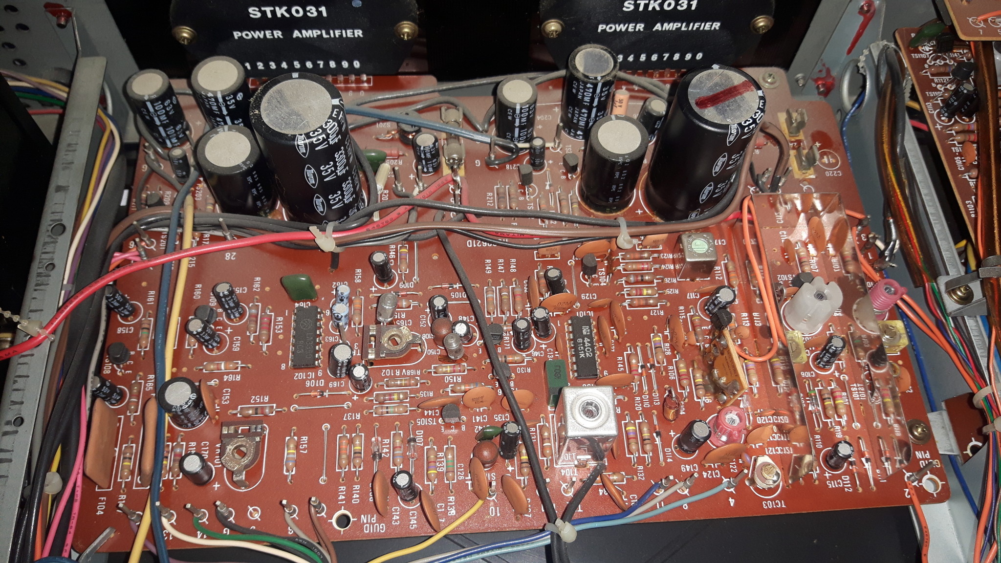

Kan jag ha rätt i mitt antagande att det på bilden är slutsteget?
Säkringen uppe till höger är trasig, det är höger utgång som inte funkar.
Ska prova att byta plats på den hela för å se om det funkar.
Skulle det fungera så är ju frågan varför den har gått?
Såg iaf inga svällda kondensatorer

Bytte plats på säkringen då funkade andra utgången så det bör fungera med en ny säkring
