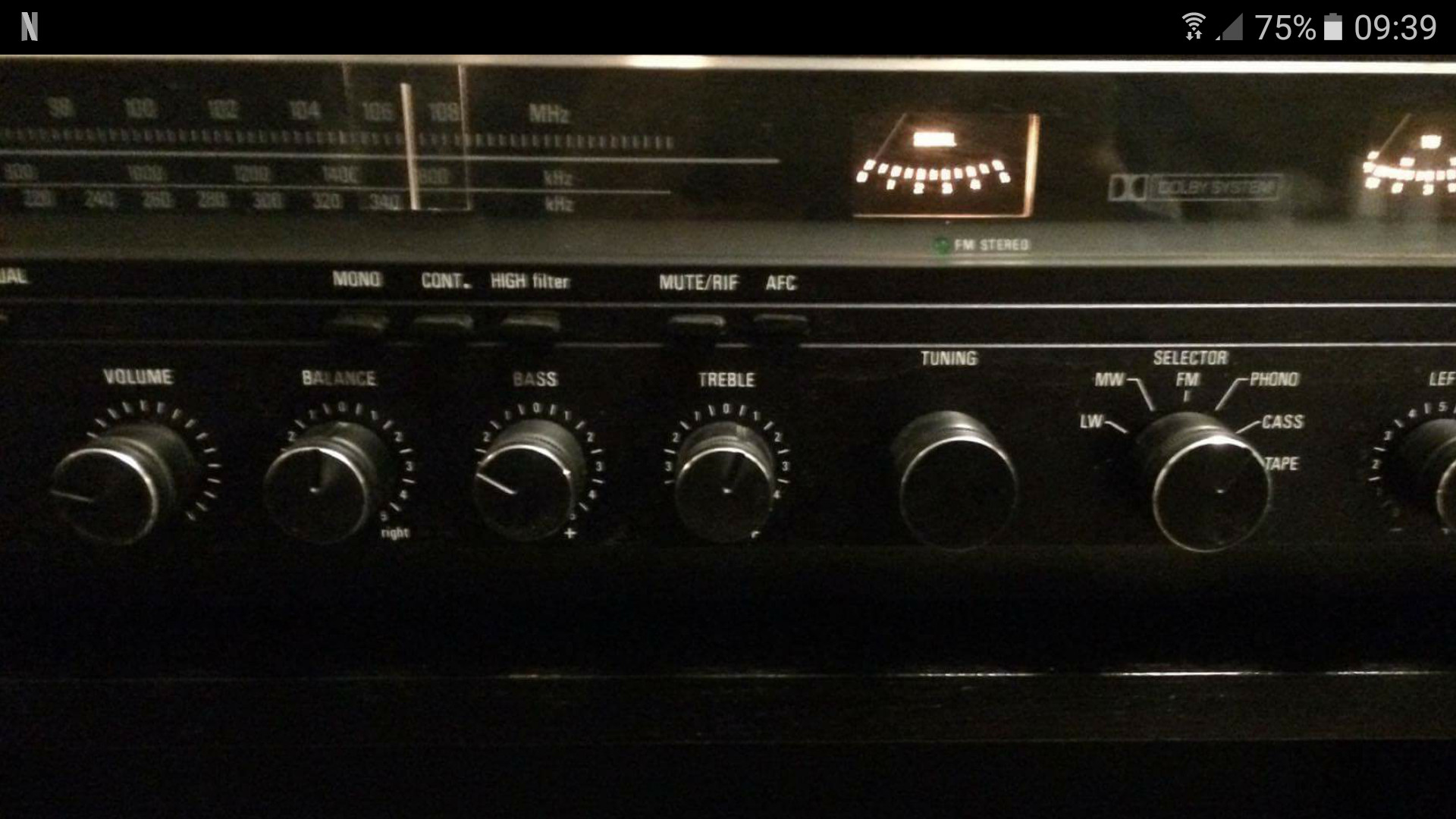

Grabben fick en Dux (philips) tapc 6000 när vi köpte hans lgh.
Nu har vi bytt rem till skivspelaren och pickup nål, men det är ett problem det låter bara från ena högtalaren.
Vi har flyttat om kablarna och det är bara en utgången som funkar.
Finns även en knapp för att välja speaker a eller B men det är samma där, bara den ena sidan fungerar.
Balance är ställd i mitten och även de andra reglagen.
Nån som är duktig i elektronik och kan hjälpa mig att ev få fart på andra sidan?
Känns ju lite som om det är en lödning som pajat eller att slutsteget? i spelaren gått sönder på ena sidan

Likadant på alla signalkällor? Finns det en mono-knapp? Med hjälp av den kan man se om problemet ligger före eller efter, dvs i signalkällan eller slutsteget. De kablar du pratar om, är det högtalarkablarna?
Några enkla saker att testa:
1. Byt vänster och höger högtalare. Då upptäcker man om ena högtalaren är paj.
2. Vrid alla reglage fram och tillbaka mellan ändlägena minst 10 gånger. Det kan ha bildats ett oxidskikt i en omkopplare eller potentiometer som gör att det "glappar". Det brukar vara svårt att göra en permanent fix för detta. Kontaktspray och liknande funkar ofta bara tillfälligt. Det bästa lär vara den dyra vätskan "Stabilant 22" som jag tyvärr inte haft tillgång till.
3. Som redan påpekats, testa en annan ingång. Det räcker att ansluta en kabel och sedan peta på mittledaren med ett finger. Det blir ett tydligt "brum" om kanalen fungerar.

Här finns elschema till en modell som heter TA 6000:
http://www.radiomuseum.org/r/philips_hifi_sound_project_ta_6000_22ah773.html
Det är bara en Receiver med radio och förstärkare, men med lite tur så är förstärkardelen byggd på samma sätt.

Kolla om hörlurar låter på båda sidor. Då kanske du kan slutsatsa om felet ligger i slutsteget eller i förförstärkaren.
Går det att laga slutsteget eller förförstärkaren? Utan att vara professor i elektronik?
