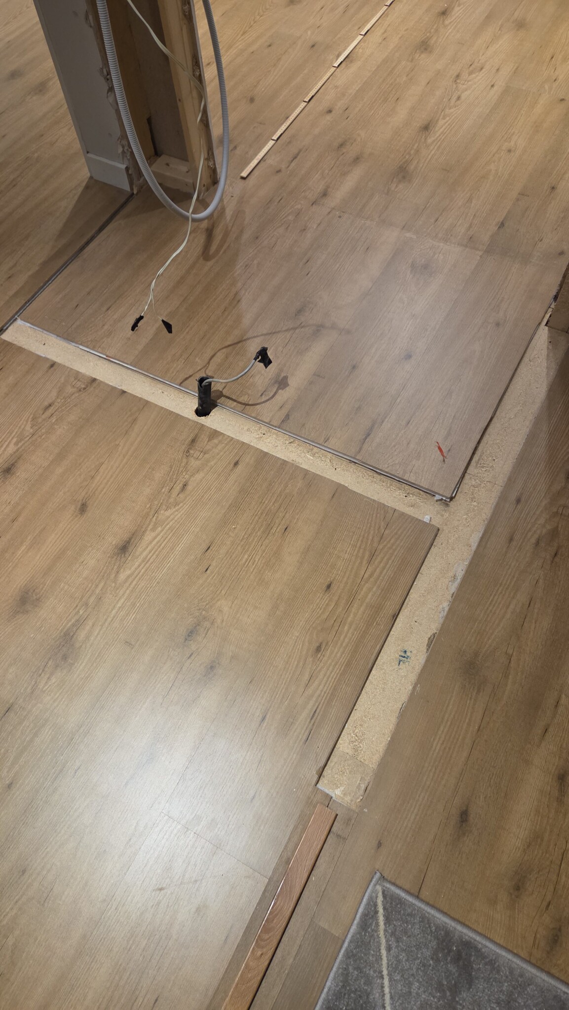

Jag har tagit bort ett par innerväggar och har då fått skarvar ibgolvet där väggarna stått. Någon som har en bra idé om hur mankan få till det någorlunda snyggt utan att byta hela golvet vilket skulle ca 50 kvadrat.
Se bild på golvet. Det bredaste springorna är 8 cm.

Eftersom trägolv rör sig bör det ju vara något som inte förhindrar golvets rörelser, alltså typ en övergångslist.
Är det verkligen en rörelsemarginal runt stolpen?
Vad har du tänkt att göra med elledningen som sticker upp?
Jag har letat after övergångslister som är så breda som 80 mm, men hittar inga...BirgitS skrev:
Elledningar behövs inte, elektriker kommer i veckan för lite jobb i samband med det så han får avgöra. Troligen kannden bara tryckas ner i krypgrunden.
