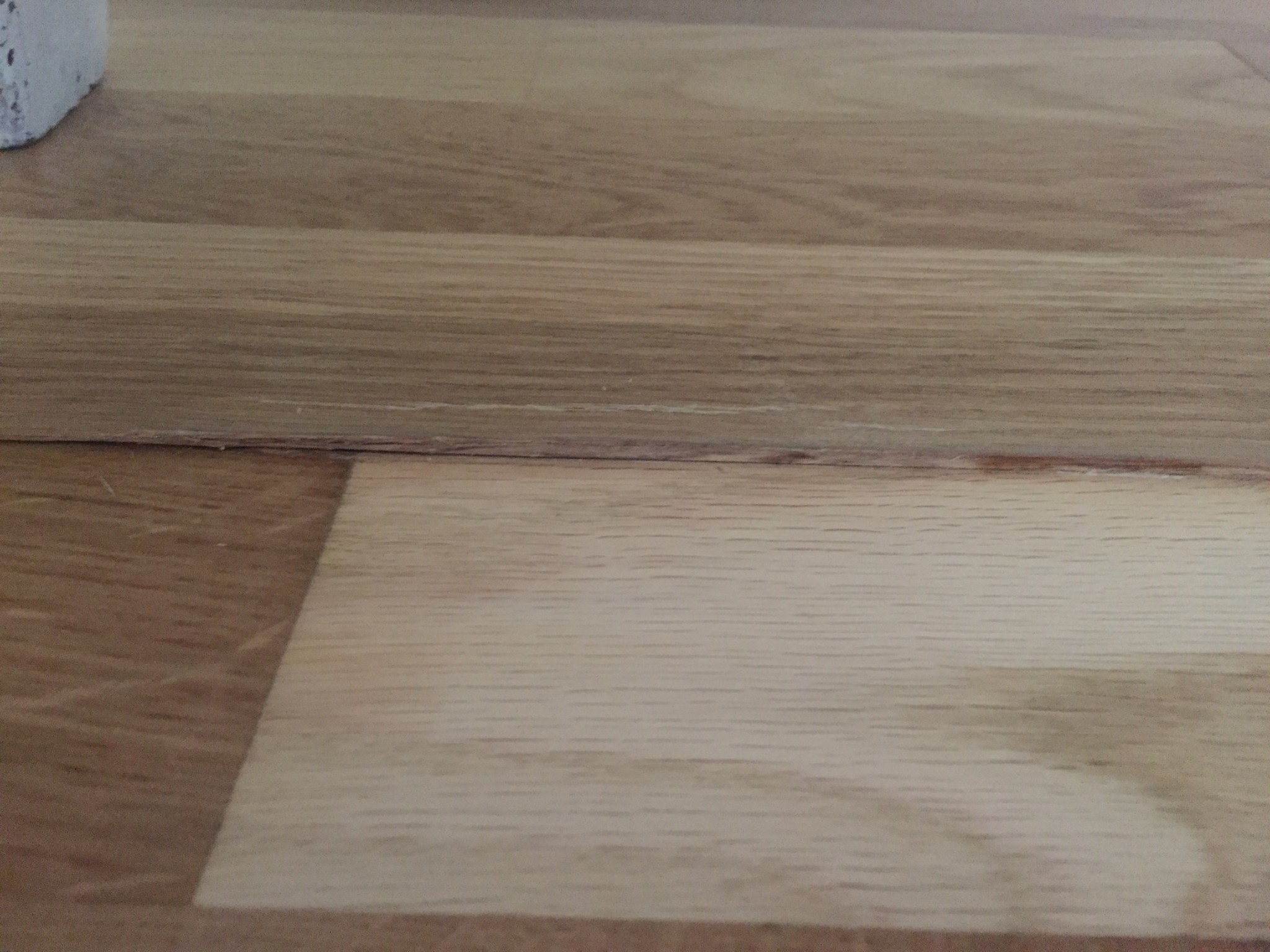

Parkettgolvet i köket har släppt i en skarv (längs med) efter vatten från en läckande kruka. Parketten har svällt och går inte att trycka tillbaka ned igen så att golvet blir plant.
Tacksam för tips på åtgärder.

  • Parkettgolv med en synlig svullnad vid en skarv orsakad av vattenskada från en läckande blomkruka.

Skulle kanske gå att såga ett snitt. Sen lyfta lite försiktigt och fylla med lim och ställa något tungt på. Och så fylla igen eventuell glipa med ekfärgad spackel/fog

Tack för svar! Vad skulle du använd för såg?
Rör det på sig om man trycker på bulan? Antingen en fein eller ett snitt med cirkelsågen. Lite beroende på hur brett snittet kommer behöva vara för att kunna tryckas ner.
En bra lösning. Valde att snygga till snitten med lite golvvax. Tack!
Gött att det funkade.
