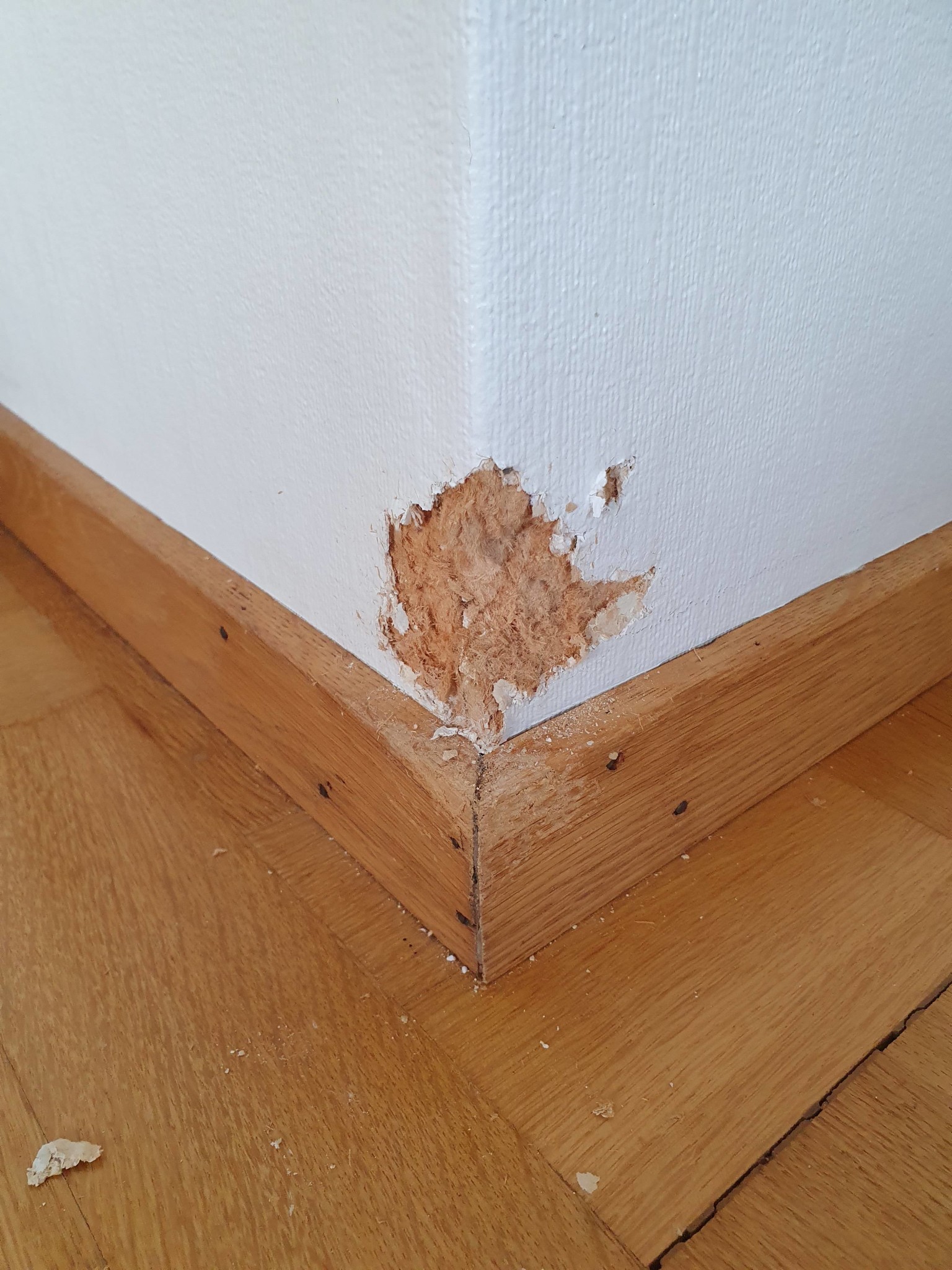

Hunden har roat sig med att gnaga i ett hörn. Väggen består av gammal tretex-skiva från 60-talet. Tips på hur man lagar detta rimligt okej? Spackel i flera omgångar? I så fall vilken typ av spackel? Någon annan idé förutom att ta ner alla väggar i hela rummet och sätta gips? (det blir kanske aktuellt på sikt)

Sätt en vitmålad hörnlist i trä eller spackla in ett hörnskydd.
Kan vara svårt med spackel men kanske värt ett försök. Måla tretexen först så den inte suger så mycket fukt från spacklet. Annars går det fortfarande att köpa tretex kallas nog mjuk fiberskiva eller nått sådant. Då går det ju att såg ur bara en liten bit och byta ut. Gissar att tretexen sitter mot plankvägg så det är lätt att sätta fast en ny bit.
