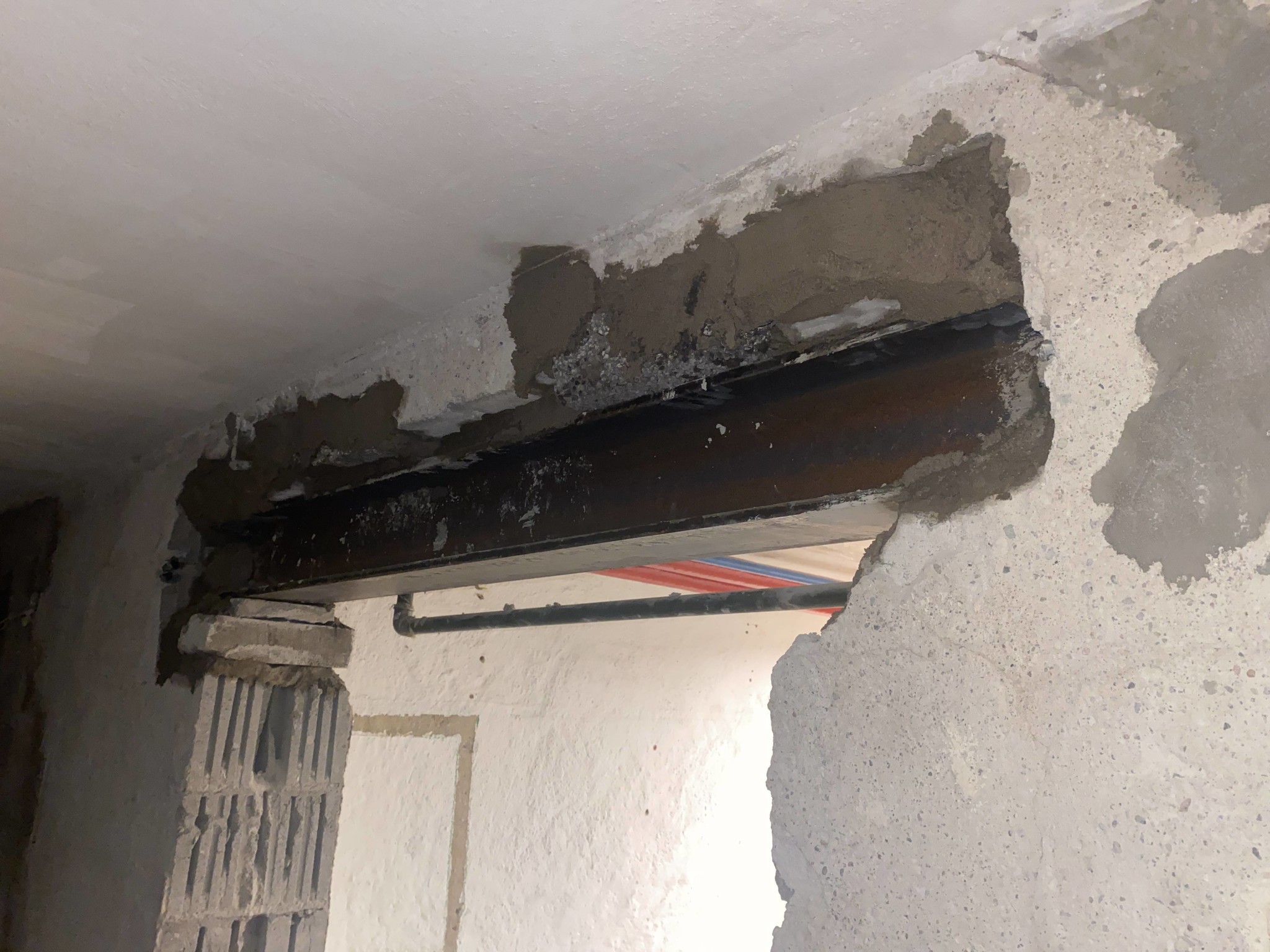

Som en del i en större källarrenovering har jag fått hjälp att ta upp ett nytt dörrhål samt lägga en HEB-balk ovanför öppningen.
Klurar nu lite på hur jag bäst lagar upp balken. Rummen ska putsas och därefter målas med silikatfärg. Känns lite märkligt att bara lassa på med en mängd påslag C-bruk på balken för att fylla upp den mellan liv och fläns.
Hur har ni gjort??
  • Nyupptaget dörrhål i källare med installerad HEB-balk klar för lagning.
Är det Leca-block ovanför?
Delvis, där var ett venthål innan
