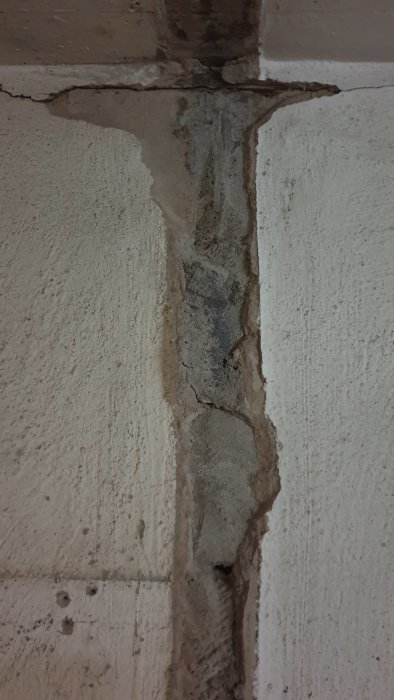

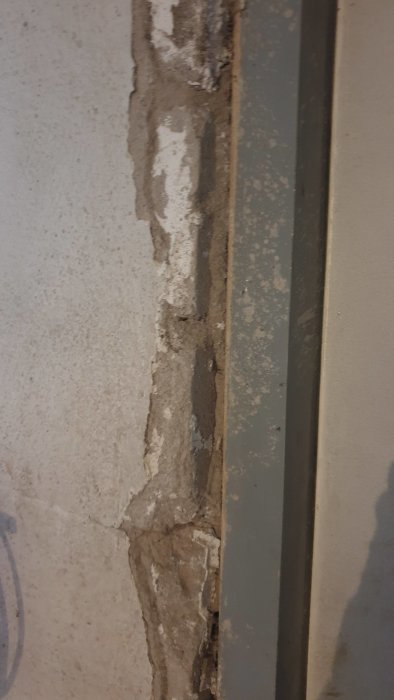

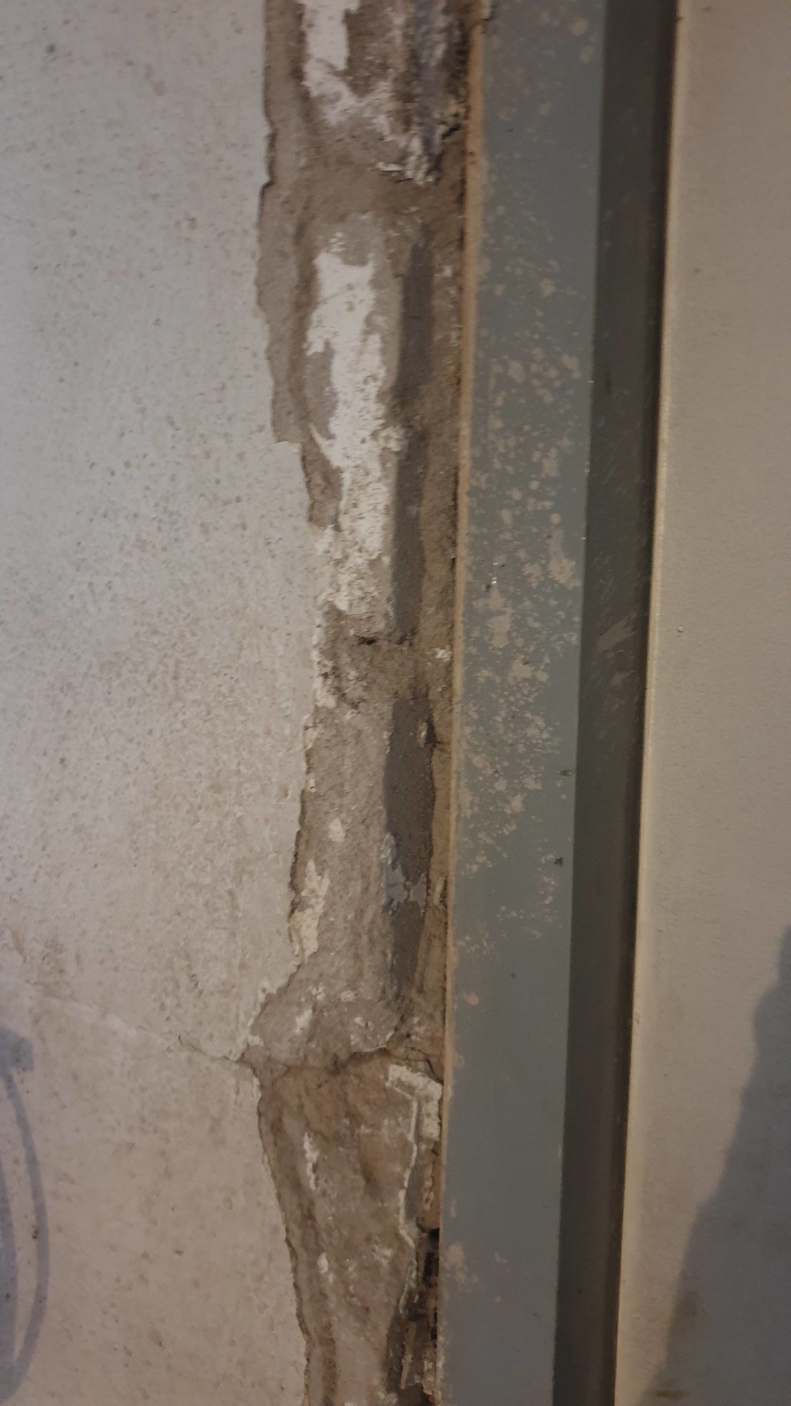

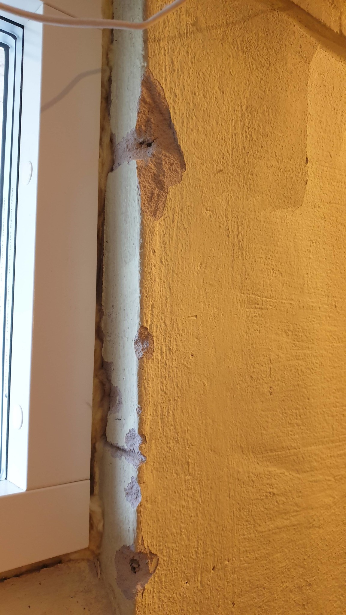

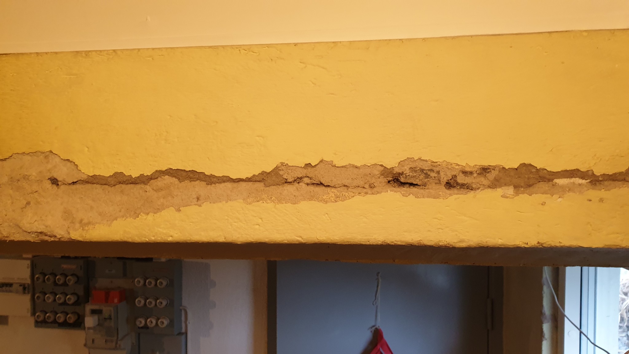

Har en ett par väggar i en källare från 1960 där jag behöver laga putsen.
Jag har knackat bort lös puts och behöver hjälp med att välja puts/bruk. Kan ingenting om detta så er kunskap skulle hjälpa mig att hamna rätt!
Skickar även med ett par bilder, några där putsen lossat och några bilder där jag har rivit en vägg.
Samtliga väggar är ytterväggar.

  • Skadad gul källarvägg med lossad puts runt ett fönster och exponerad underliggande struktur.
  • Skadad gulkalkad puts på en källarvägg med en synlig spricka och lagningar behövs.

  • Skadad puts på källarvägg bredvid en metallram, där lossad puts visar underliggande grov konstruktion.

Putsbruk c.
Men vid fönstret får du nog använda ardex a46 först.
I
Gammal tråd, men vill bara säga att det ser ut som att det kan finnas lite blåbetong i väggarna om ni inte redan kände till det. Behöver såklart inte vara ett problem men kan vara bra att känna till.
