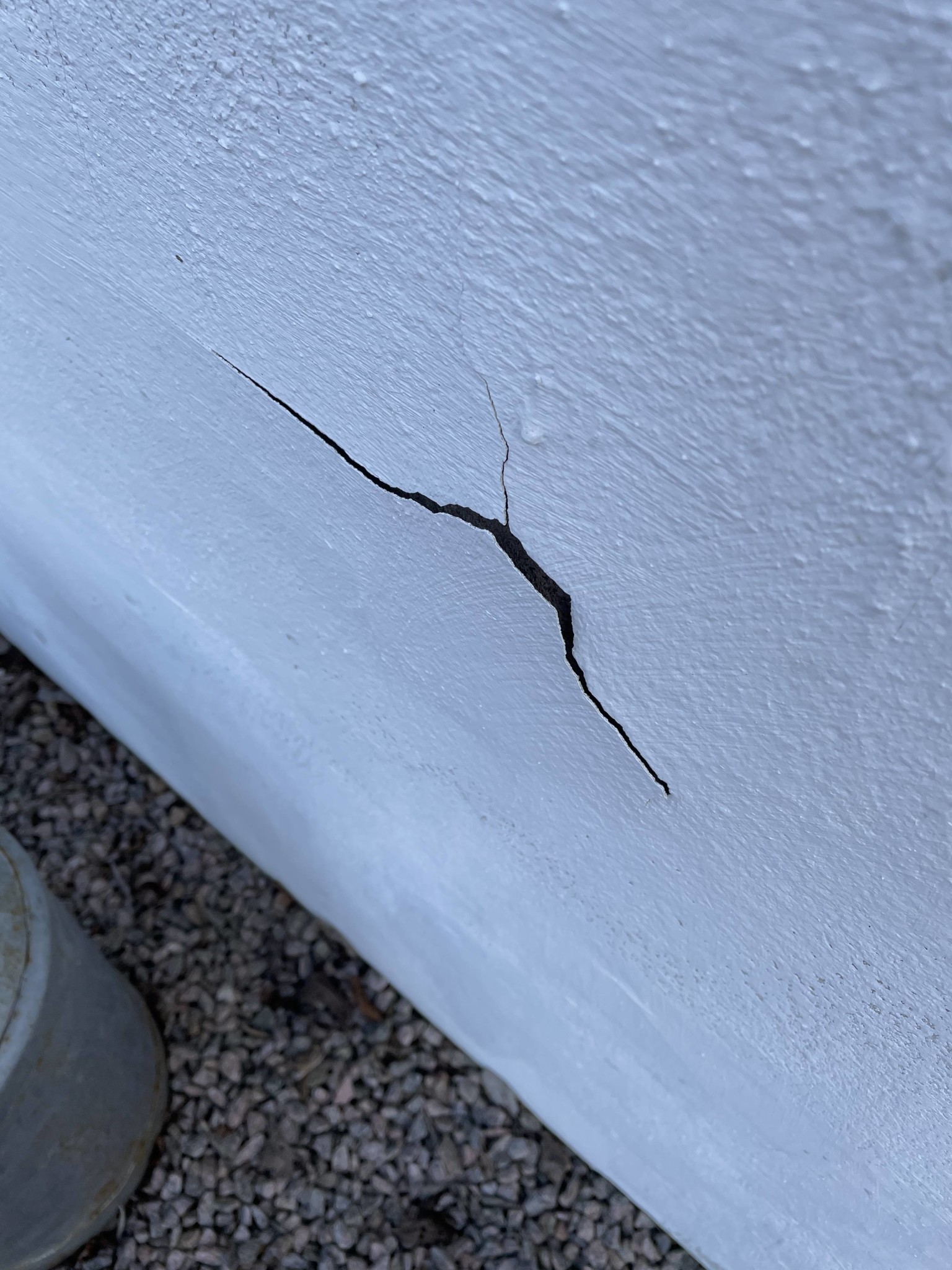

det börjar trilla av tjocka färgflagor från grunden.
Ska man putsa med nått innan man målar? Isf med vad?
Tack
  • En närbild av en sprucken och flagande vit husgrund med synlig skada och färg som lossnat.

Ja såklart, men du kanske ska anlita någon?
Annars ta en hammare och tryck bort allt löst.
fattar inte..
Ska jag trycka bort det lösa med en hammare? Du har nog druckit mer än mig ikväll:D
men om jag tar bort flagorna så följer det med lite puts. Hur får man det i samma nivå innan man målar?

N neo11 skrev:
Ta kniv eller hammare eller slev etc och skrapa/hugg bort allt löst. Bara en bild så ser inte omfattningen.
Putsa med [länk]
Förvattna innan du putsar, dra på tunt och riv med kanitz.
Tack! :)
