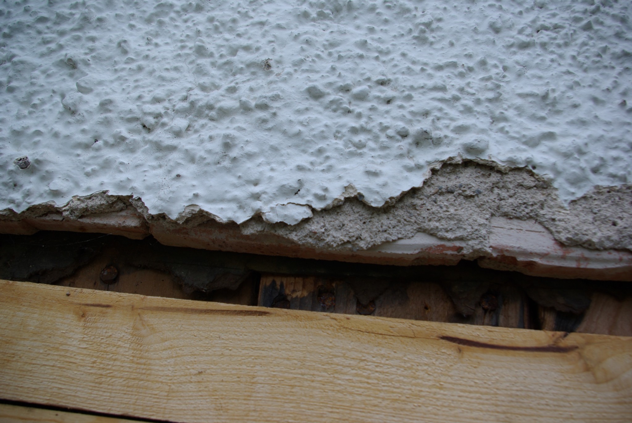

Vi har ett putsat hus från 1929 där stommen består av stående plank. Efter att vi upptäckte en skada på syllstocken fick vi byta ut en knapp meter av den. Nu skulle jag vilja laga putsen som vi fick knacka bort, samt laga några mindre sprickor på andra delar av fasaden.
När jag knackade bort putsen satt det någon form av röda tegel plattor som underlag till putsen (under plattorna satt en papp på planket/syllen) men när jag försöker läsa på om puts så hittar jag inte något om dessa plattor. Någon som vet vad för typ av plattor detta kan vara och vart kan man få tag i nya?
Sedan undrar jag även hur jag borde tänka kring vilken färg jag ska måla med. I färghandeln testade de en liten bit jag knackat loss och trodde det översta färglagret var en akrylat färg, de tippsate om att använda en sillikon baserad färg, (tanken är att måla om hela huset när alla lagningar är klara). Är sillikon baserade färger bra? De påstod iaf att den var diffusions öppen men skulle det inte vara bättre att måla med en kalkfärg? Eller är det en dålig ide om de någon gång målat om med akrylat baserad färg.

Det är spiktegel du är ute efter.
Med tanke på årtalet och bilden så är uppbyggnaden och ytan antagligen plankvägg, förhydringspapp, spiktegel, kalkbruk, ärtsingel och kalkfärg.
Sen kan den ha målats med akrylat i ett senare skede vilket inte är optimalt för det underliggande. Kalkfärg är det bästa i detta läge, men fäster inte på akrylat. Ibland får man göra tekniska avsteg för att det inte ska kosta skjortan, men då är man ju medveten om det.

Framför allt så skall det vara rent kalkbruk utan cementtillsats. Alla "kalkbruk" som säljs färdigblandade har cementtillsats och de flesta yrkesmän vägrar att befatta sig med rent kalkbruk för att det är tidskrävande.
Om man putsar med modernt kalkcementbruk på trä så brukar resultatet bli att man får riva upp väggen och byta allt trävirke.

Jag är ledsen, men där har ni faktiskt fel. Alla stora tillverkare av bruk jobbar även för byggnadsvård av Sveriges kulturarv dvs. tillverkar rena kalkbruk och det finns murare som jobbar med dessa byggnader.heimlaga skrev:

Det finns ju en möjlighet att era stora tillverkare i Sverige är annorlunda men då vi letade efter lämpligt bruk här i Finland för cirka 5 år sedan så visade det sig att när man började läsa finstilta produktspecifikationer så innehöll alla "kalkbruk" vi tittade på mer eller mindre cement. Trots braskande reklam om kulturvärden och tradition.ktm250 skrev:
Den enda yrkesmannen vi hittade som hade minsta kunskap om och intresse av kalkbruk han fyllde 90 i fjol och slutade mura för länge sedan men han var hygglig och gav oss en del råd på vägen. Senast han hade arbetat med rent kalkbruk var då han var ung murarlärling. Rimligtvis måste det ha varit strax efter kriget.
En kamrat hade nämligen gjort misstaget att putsa med kalkcementbruk efter att han hade bytt syllen på sitt trähus från 40-talet. 15 år senare var allt trävirket nedtill på huset ruttet eller mögligt. Vi blev tvungna att byta så gott som allt trävirke nedanför underkanten på fönstren runt hela huset och putsa om med ordentligt bruk.
Vi köpte torrsläckt kalk (byggkalk) i säckar och hämtade sand ur byns samfällda sandtag och siktade sanden själva så vi fick rätta grovleken som är något grövre än modern köpt mursand. Vi våtsläckte kalken ordentligt och putsade själva. Grundning och utstockning med grövre hemsiktad sand och ett tunt utskikt med finare köpt mursand.
Vi lärde oss hantverket från början till slut. Resultatet blev fullgott utom på två små fläckar där vi gjorde nybörjarmisstag.

Man putsar aldrig direkt på trä. Det är det förhydringspappen är till för. Att skydda trät. Vassmattan är putsbäraren liksom spikteglet. Anledningen till att använda kalkbruk ev. hydrauliskt kalkbruk är flexibiliteten. Ju högre putsklass ju hårdare bruk och därmed mindre flex. Riktigt hårt betyder också oflexibelt och skört.
Har man ett reveterat hus idag och ska göra om så tycker jag att man även kan fundera på att ev. tilläggsisolera i samma veva. Viktigt är dock att man då väljer ett rörligt system med tjockputs för att inte slå in den gamla trästommen i ett tätt skikt och bibehålla flexningen.
KC-puts andas liksom kalkputs, men självklart saktare pga cementen. Ju mer cement ju tätare, men det betyder ju också långsammare uppsugning av vatten. All mineralisk puts suger vatten, men när den är mättad så rinner resten bara på ytan och sen torkar den ut vid bättre väderlek.

Kalkcementputs andas visserligen men inte alls tillräckligt. I äldre hus finns ju ingen plast fuktspärr på väggens insida så det är relativt stora mängder fukt som skall vandra genom putsen och ut. Cementen fyller ut de grova porerna i kalkputs och hindrar fukten att vandra utåt.
Jag kan intyga att min kamrat hade använt förhydningspapp bakom kalkcementputsen. Jag kan också intyga att putsen var fri från sprickor.
Förhydningspappen syntes tydligt i hålen mellan de sönderruttnade snedbräderna då vi öppnade väggen inifrån i samband med en mindre renovering inomhus och upptäckte skadan. På den sönderruttnade snedbrädningen växte tjockt vitt mögel och yttre delen av syllen och väggstolparna var alldeles svarta och mjukruttna.
Kalkcementputsens fina porer för också att regnvatten gärna sugs inåt i putsen. Ju finare porer destu större kapillärsugning. Skall man få fukten att stanna på ytan borde man i teorin använda grovporösare bruk i de två första påslagen och finporösare i det sista. Det försökte vi åstadkomma genom att använda grov sand i de två första påslagen och vanlig köpt mursand i det sista. Så som folk gjorde förr.
Jag har läst webers sidor mer än en gång och de talar bara om "hydraulisk kalk". Såvitt vi kunde forska fram då för 5 år sedan betyder "hydraulisk kalk" i dagens värld torrsläckt kalk med cementtillsats i alla fall i alla de bruk vi övervägde att använda. Med andra ord ett finporöst bruk som är direkt olämpligt för gammaldags trähus.
Därför blandade vi eget traditionellt kalkbruk på våtsläckt kalk och sand.

Nej Heimlaga, det stämmer inte. Om bruket kallas för rent hydrauliskt kalkbruk så är det ett rent hydrauliskt kalkbruk. Ett exempel: NHL St Astier från Målarkalk.

Tack för alla svar och tipps. Jag får åka förbi någon byggnavsvårdsbutik och fråga om viken puts jag borde ha.
Angående spiktegel var kan man köpa det? Jag frågade på XL bygg men de var mest vana vid att man ville riva bort spiktegel inte sätta nytt så det skulle isf krävas speciell beställning.
Vad är problemet med att de har använt akrylat? Är det något jag borde oroa mig för eller bara måla över med kalk- alt silikonfärg?
Ska även testa ättika tippset, iaf på delar där jag ser att de har varit på och lagat putsen tidigare.
