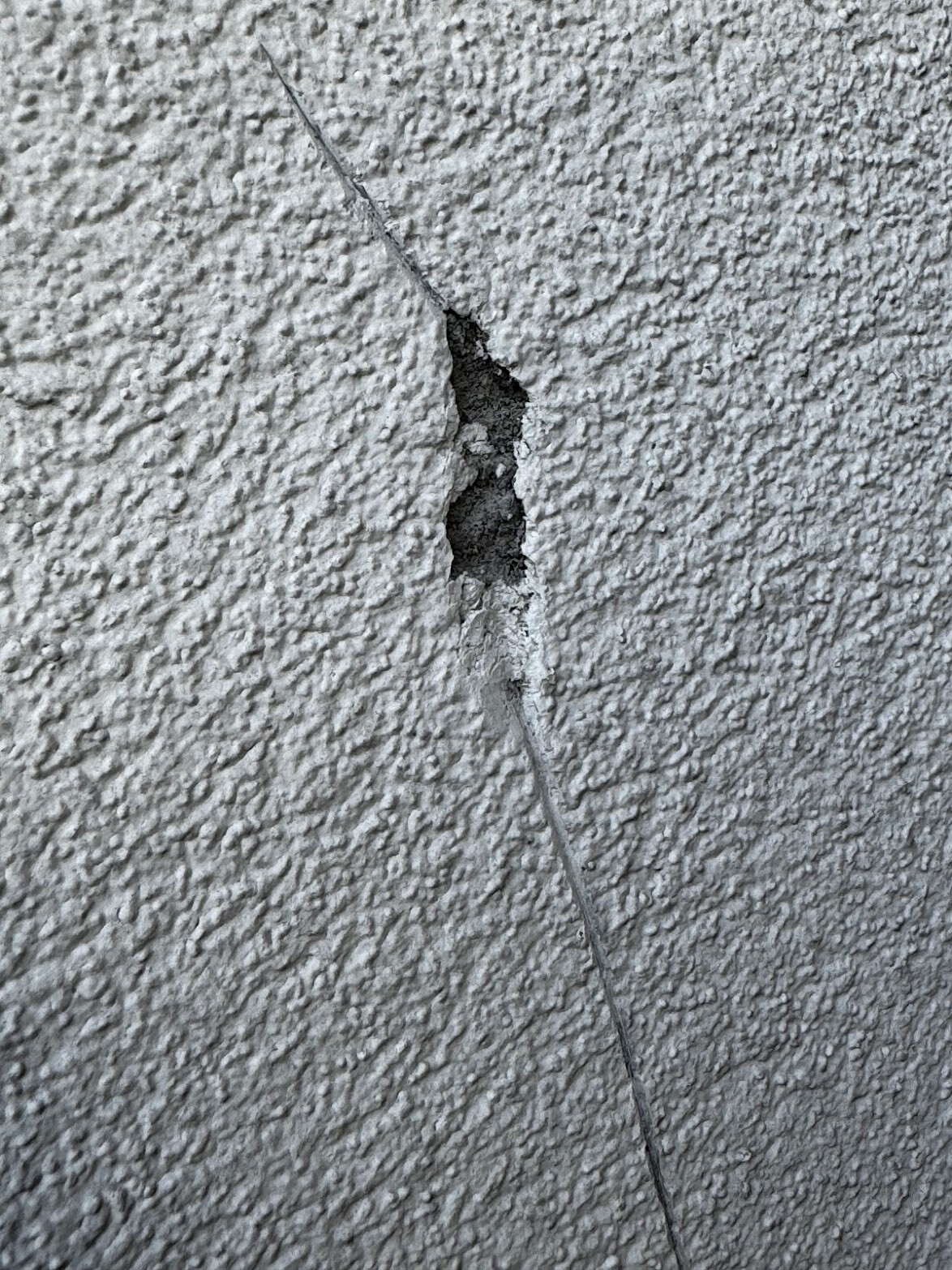

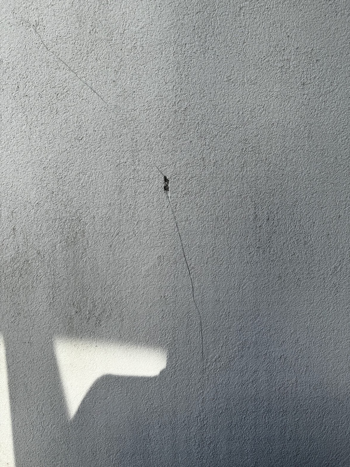

Nu till mitt problem, då det är kedjehus så har grannen sin carport mot vår fasad (östlig). Jag brukar gå runt huset lite då och då och kika efter sprickor och mekanisk skada som kan behöva fogas så man ser det i god tid. Jag kikade senast kanske för två månader sen. Gjorde en sån här vända igår och märkte då att det blivit en liten mekanisk skada på fasaden mot grannens carport.
Tog dialogen med grannen som inte visste när det kan ha skett, troligtvis när hon hade hjälp av ett par installatörer som tog in en ny tvättmaskin bakvägen via carporten, det var gissningen. Detta skedde för ca 1 månad sedan.

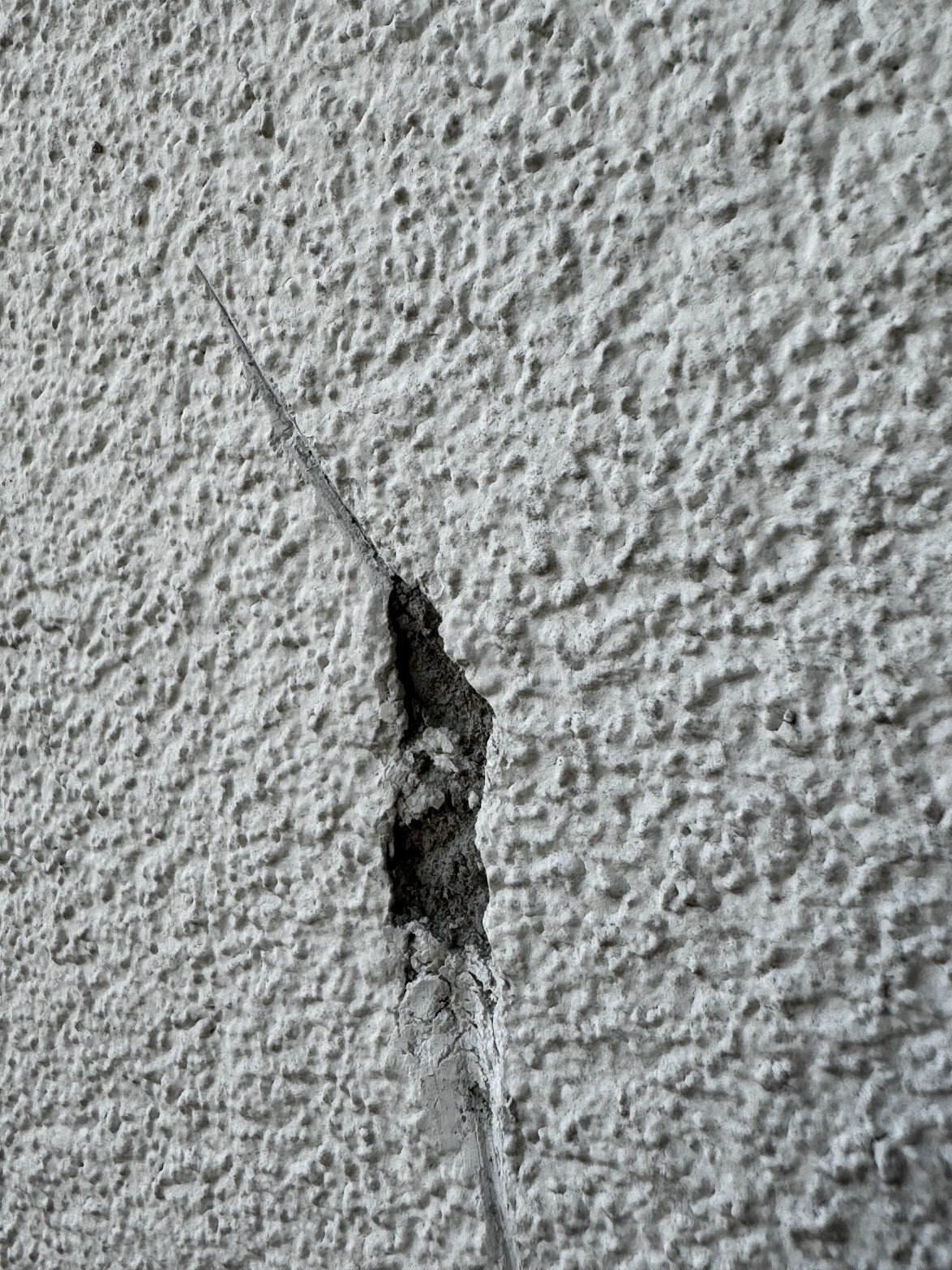

Så det vi vet är att det varit ett hål som varit där mellan 1-2 månader. Det är inte särskilt stort eller djupt, kanske 2cm brett, ett par 3-4mm djupt. Ser inte någon cellplast. Då jag är helt ny till det här tycker jag att det ser ut som ytputsen skrapats bort och det har gått in en liten bit på systemputsen. Se bifogad bild. Hur farligt är det här? Kan systemputsen ha tagit in fukt under den korta tiden?
Skall tilläggas att väggen är under carporten, så inget direkt regn eller vind på, utan det som kan ske är att vattnet rinner längst fasaden in i hålet.
Min fråga till er är, då fasaden är känslig, bör jag tillkalla någon mätgubbe som kollar fukt inuti fasaden, eller bör jag bara slänga på lite spackel och vara nöjd med det? Kan ni se något jag inte kan se i bilden?

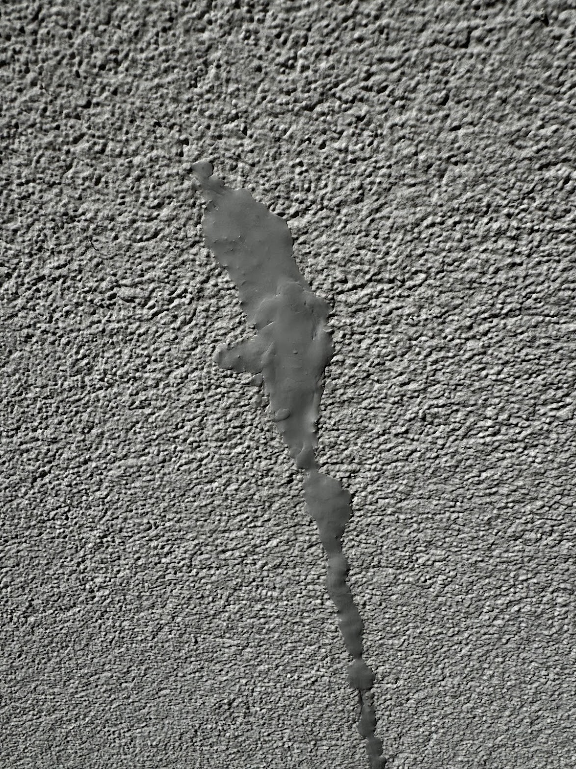

Vi hade lite mjukfog tillgängligt, då det skulle bli dåligt väder behövde vi täppa igen det relativt fort så blev att köra på det. Vi använde den här:
https://www.bostik.com/sweden/sv/ca...emea/sweden/product-h750-seal-n-bond-premium/
Se bild nedan för resultat (inte så snyggt).
Vi överväger nu att antigen måla över det och vara nöjda så, eller om vi ska ta bort fogen och putsa igen med puts (eller om ni har något annat förslag).
Så viktig fråga då, är den där fogen tillräcklig för att hålla väta och vind ute?
