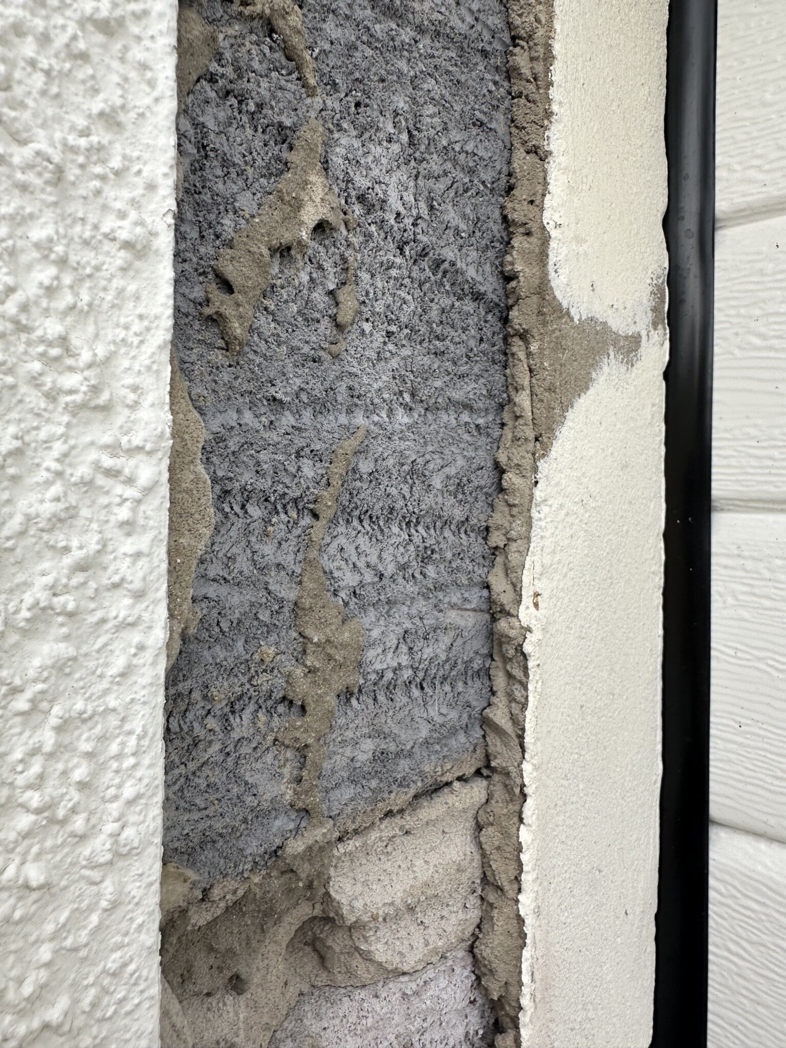

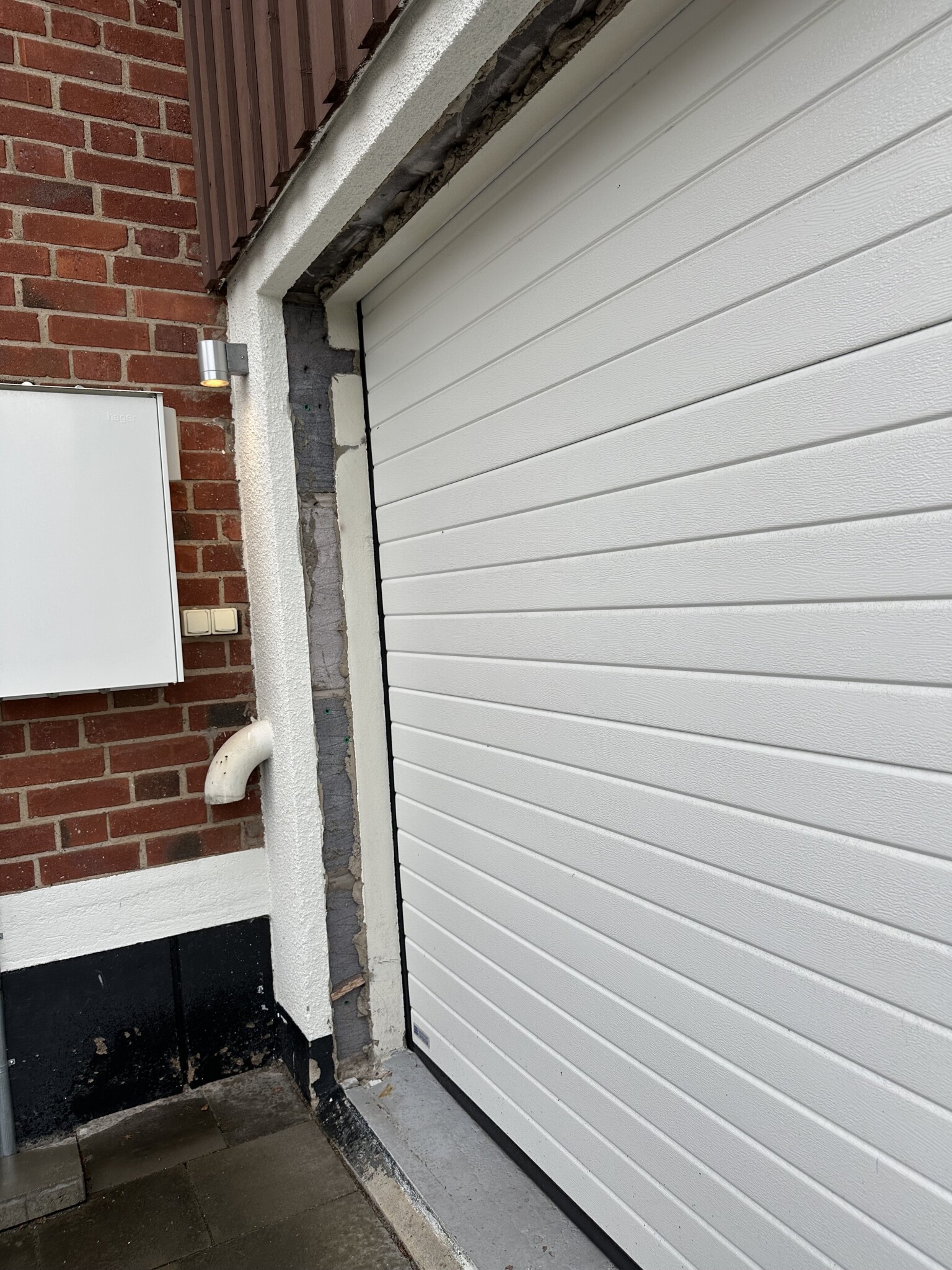

Tejpa den vita spritputsen väl, förvattna och grunda med c bruk, stocka och putsa med c bruk 3 mm.
Kanske 1mm c bruk, sista vändan för att få ihop skarven med det gamla.

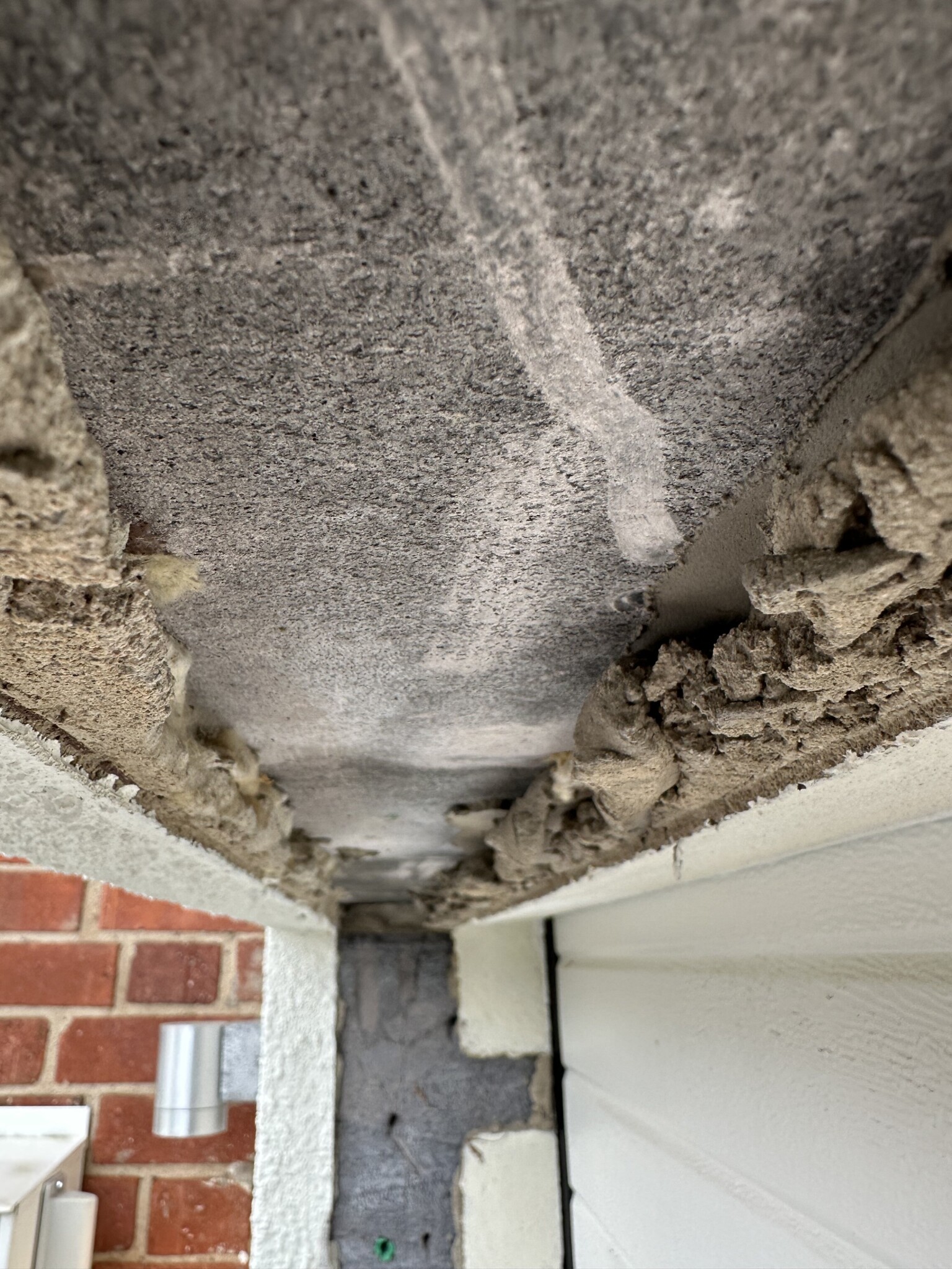

I taket kanske du får dra fix med fixkam först, för att få fäste med bruket.
