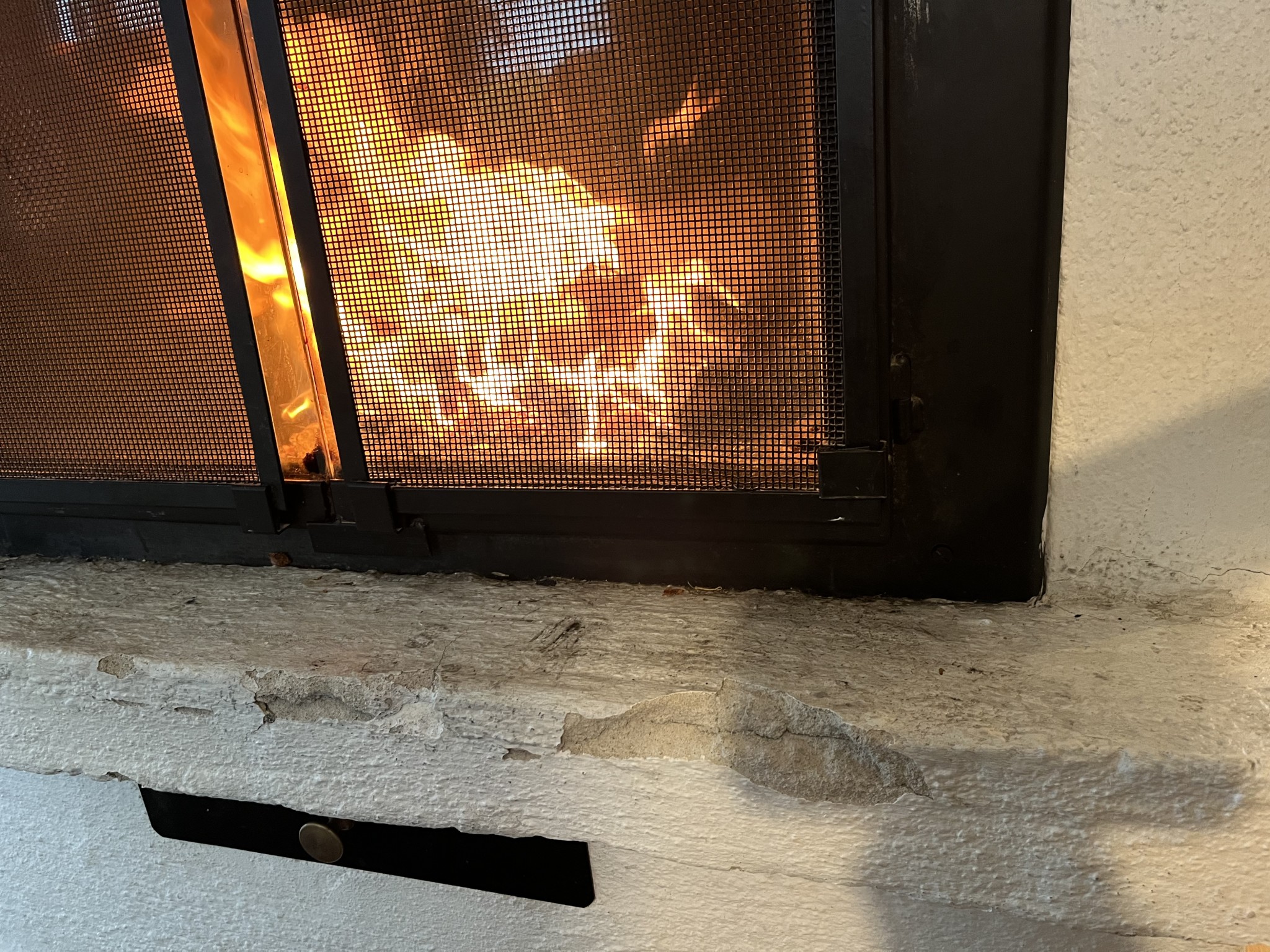

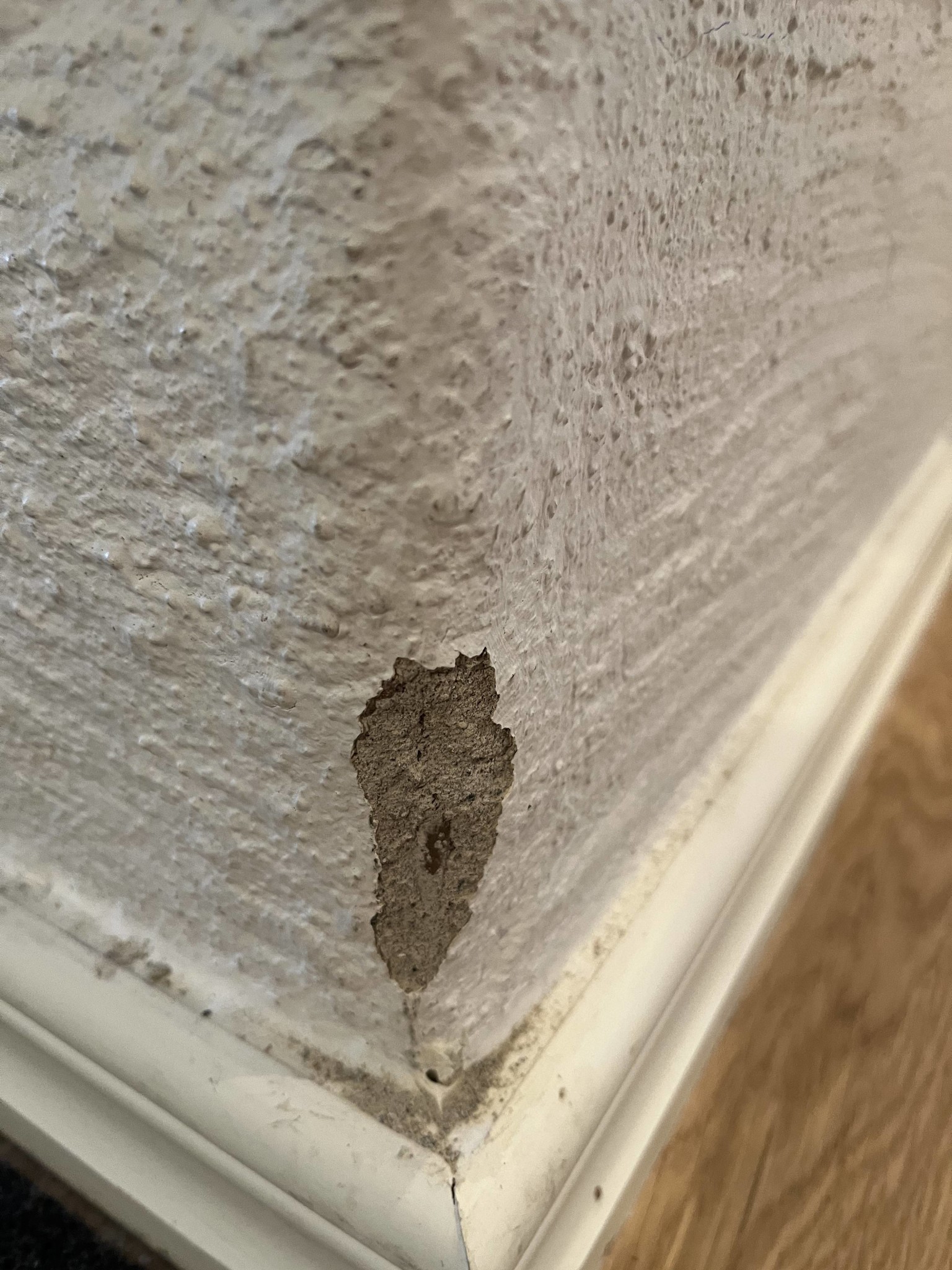

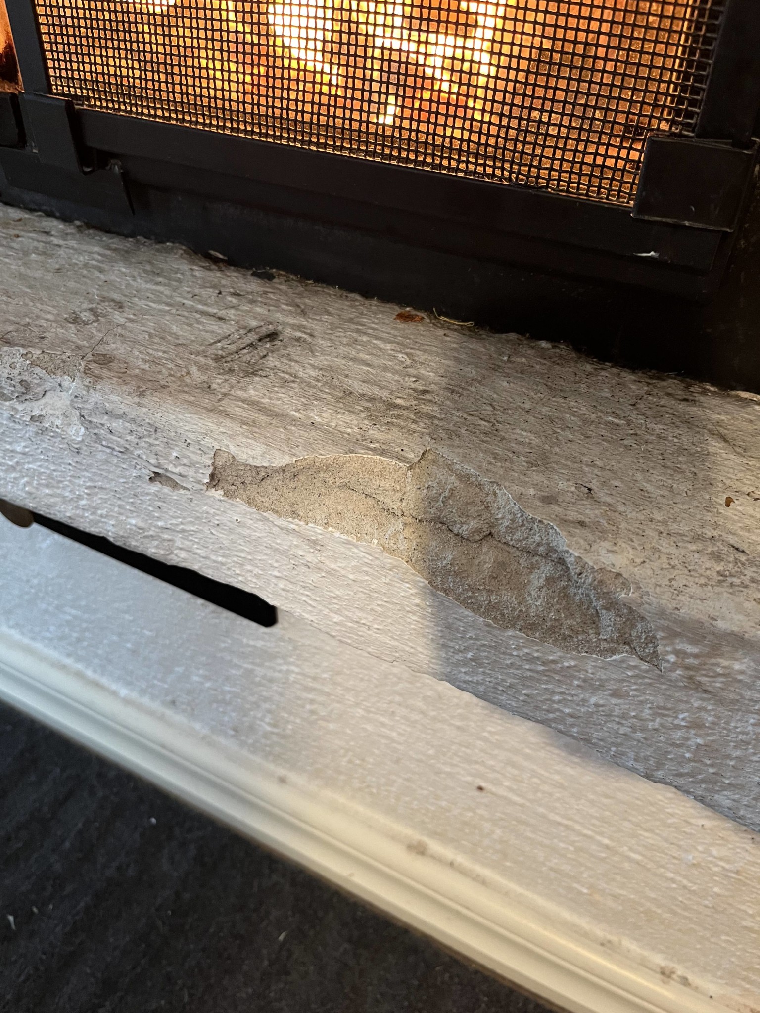

Hej! Våran son har varit på murstocken och kört in sin gå bil i den för att sedan pilla loss en massa puts. Så frågan är nu vad jag ska använda för att försöka återställa den, vad för puts bör jag använda och hur ska jag gå till väga för att få det så bra som möjligt
tacksam för svar
tacksam för svar

Tråkigt svar, men gör ingenting alls innan den lille huliganen slutar gå runt med lära-gå-vagnen, risk att det blir fler skador innan dess
Ok, men då ska jag alltså
ok men då knackar jag bort det lösa/ihåliga och sen så lägger jag helt enkelt på murbruket. Vad är för skillnad på c -kc? Sen när det har torkat så kan jag bara måla den?A Alexn72 skrev:
C är vanligt och kc är mer kalk.B Blomsterbladh skrev:
C är hårdare än kc.
Du vill ha de svagaste längst ut. Dvs om din är murad med b bruk så ska du laga med c.
Knacka bort.
Blöta ner underlaget ordentligt.
Putsa. Håll fuktigt minst 1 dygn. Låt torka långsamt
Vänta en vecka och måla sen.

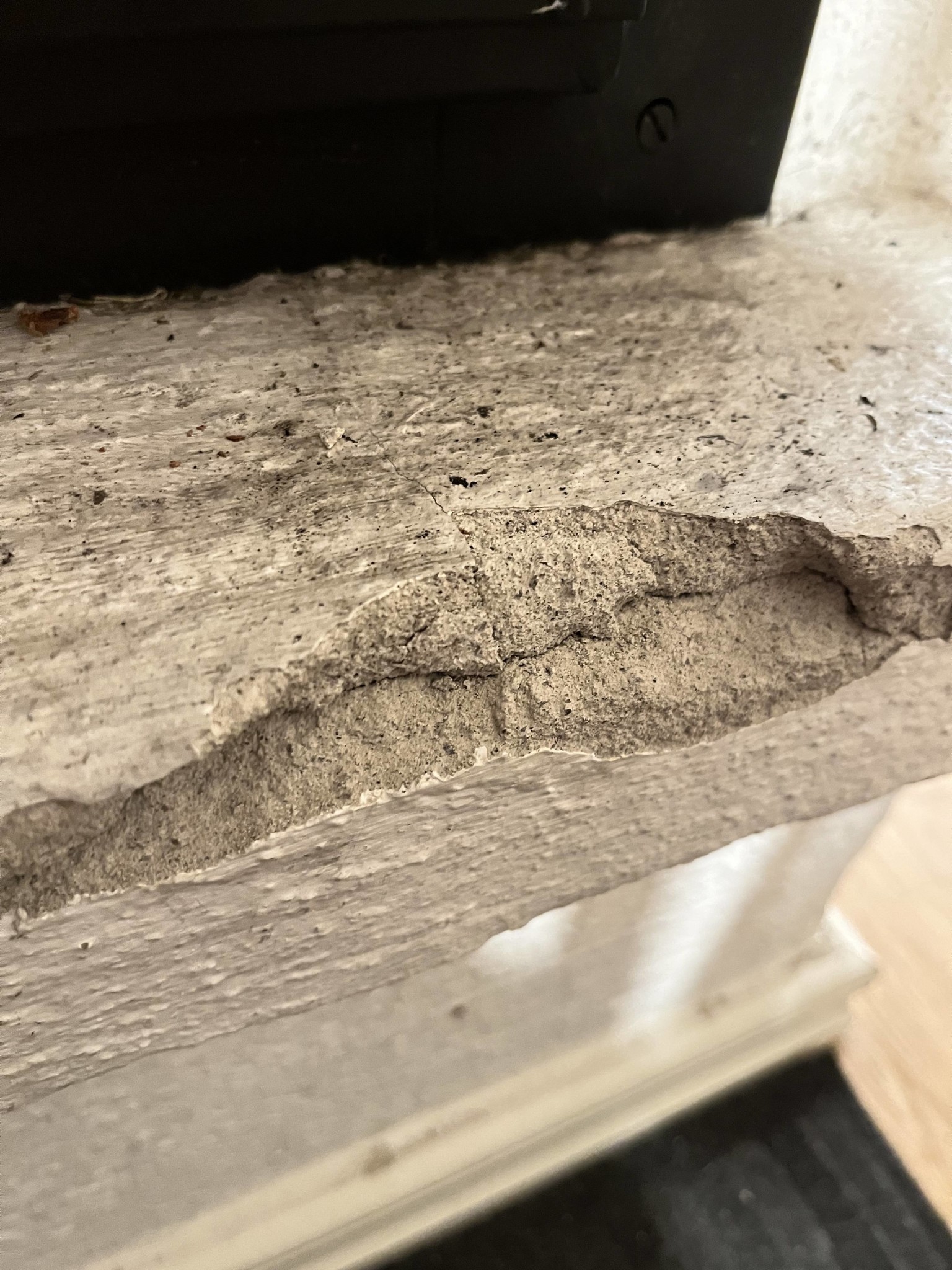

Är det väldigt sprött så gissar jag mer på att det är hydrauliskt kalkbruk......Cement blir hårt och smular sällan loss sådär av enbart lite barnlek.
hmm svårt att avgöra, pillar man så lossnar det mindre korn,S Stefan1972 skrev:
· Västernorrland
· 12 091 inlägg
Kalkbruk är så mjukt att du med lätthet kan skrapa med nå vasst och du gräver dig ner i materialet. Det kan du inte göra om det är nå cementbruk. Det blir stenhårt.
