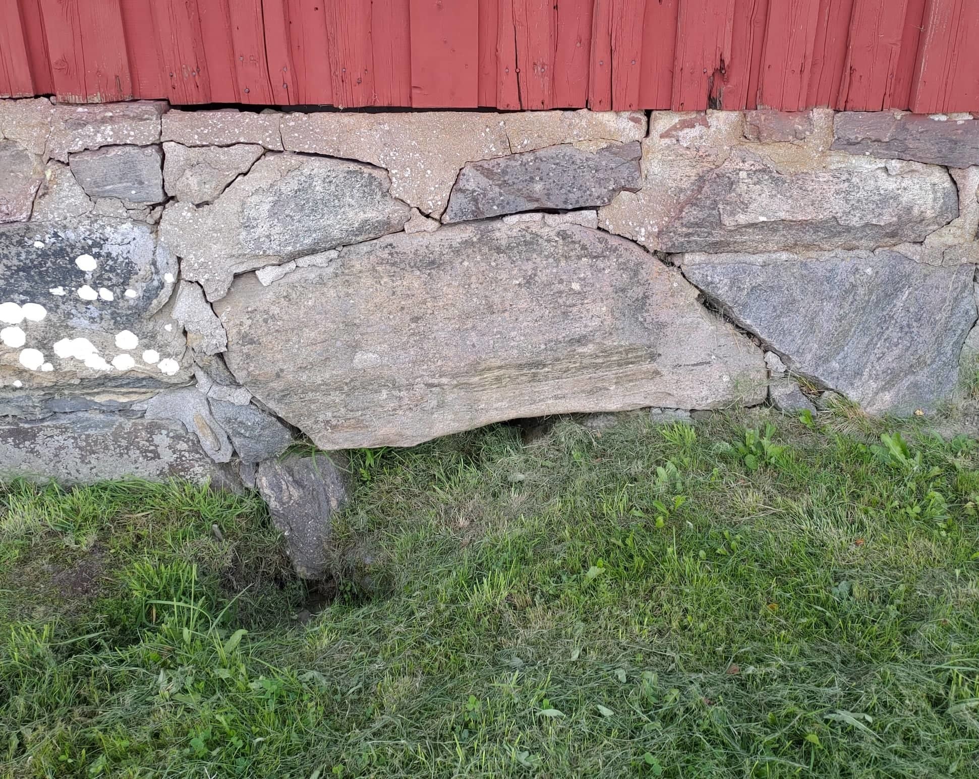

Stengrunden till ladugården är i behov av att fixas till. Vilket bruk använder jag bäst för att stärka upp den + få liknanade struktur som tidigare bruk?
Övriga tips och tricks uppskattas!

  • Skadad stengrund till en ladugård med synligt bruk och en röd vägg ovanför på gräsmark.
Om det vore jag, ta bort bruket som är skadat och ersätt det med sten som du kilar fast istället.
