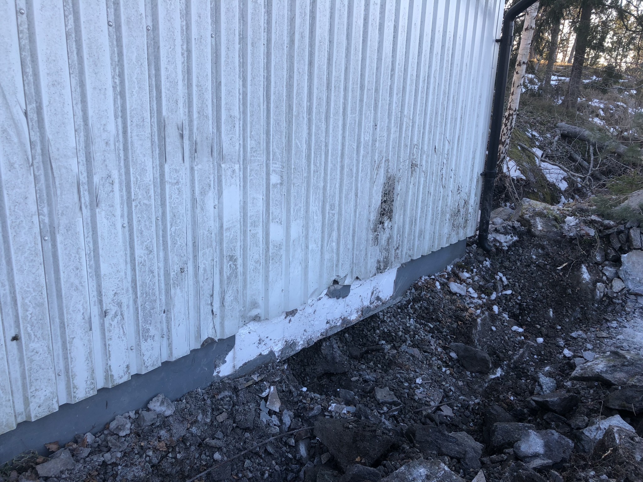

Nu är spräningen slutförd och vi fick en skada på kantelementet till plattan på garaget och även lite plåtskador. Det var en risk vi fick räkna med med tanke på berget intill.
Plåtskadorna är lätt åtgärdat med lite ny Plannja plåt. Men hur får jag till kantelentet snyggast. Det är någon form av fiberskiva som sockel på dessa element.
Finns det skivor man kan kapa till och bara limma dit eller vad tror ni är lättast och snyggast resultat?
  • Skada på grått kantelement och plåtvägg med repor och märken nära en hög av söndersprängda stenar.
Kantelementens utsida består antagligen av fibercementskivor. För bästa resultat bör du lista ut vem som tillverkat dem (kantelementen) och kontakta denne för lämpligt råd.
